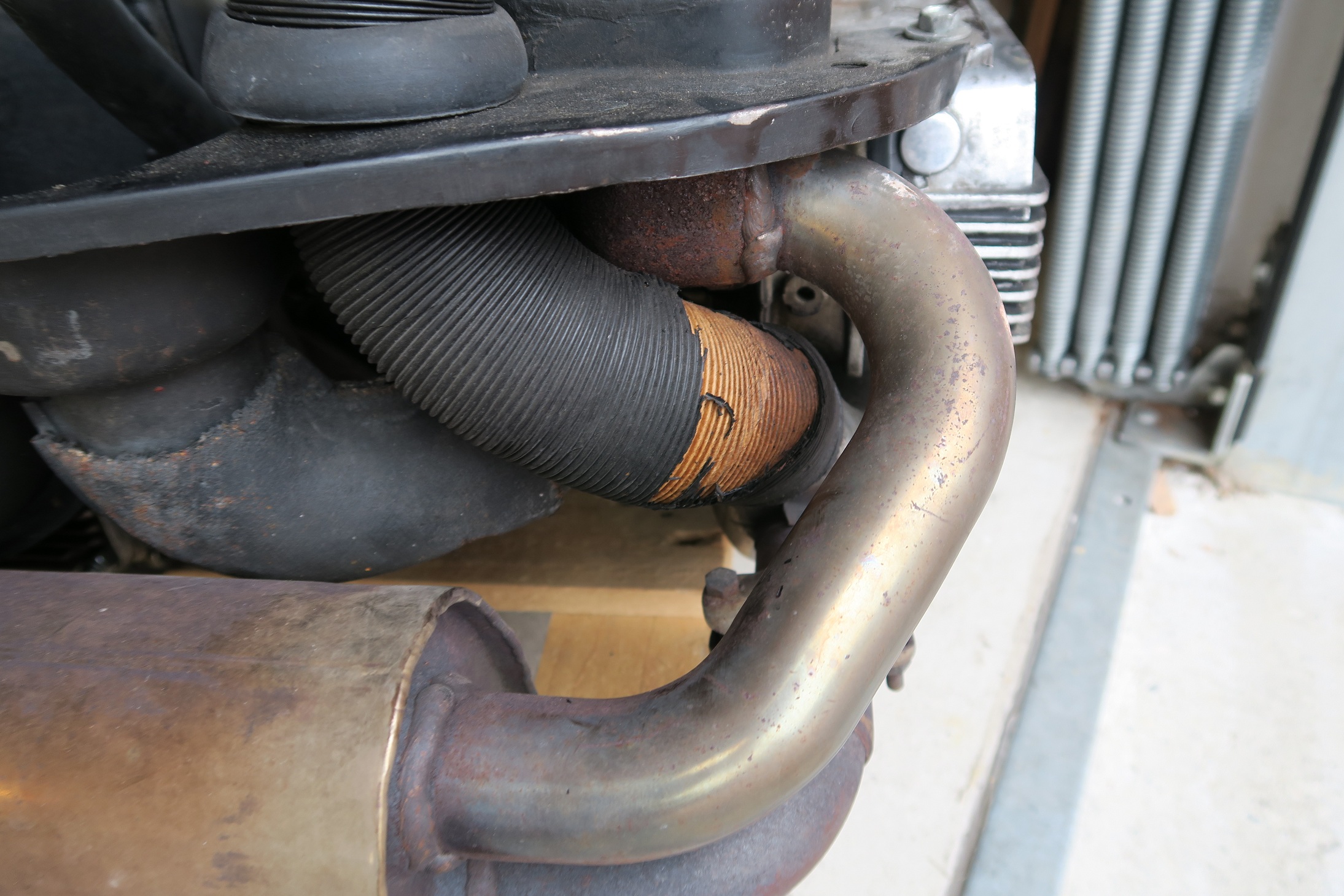

Hatte ich vorher auch, allerdings mit so blöden Schläuchen, die statt schwarzer Pappe noch eine Kunststoffschicht drüber hatten.
Sah dann so aus:
Das war mir dann auf Dauer zu heiß.
PS: Ist beim Käfer, aber sollte 1:1 übertragbar sein auf T2.

woita hat geschrieben: 13.08.2018 09:47 Hatte ich vorher auch, allerdings mit so blöden Schläuchen, die statt schwarzer Pappe noch eine Kunststoffschicht drüber hatten.
Sah dann so aus:
