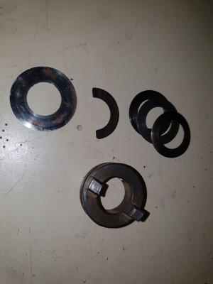

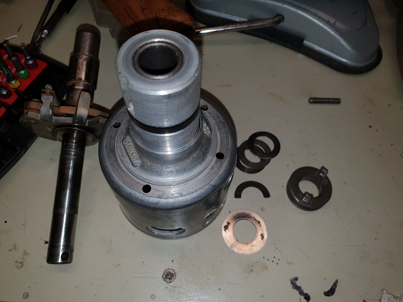

ich habe mich heute mal einem Verteiler gewidmet und den zerlegt. Bis auf verharztes Fett an der Kontaktplatte, sieht der gar nicht schlecht aus.
Als ich den Mitnehmer demontiert habe, ist mir eine halbe Unterlegscheibe entgegen gekommen.
Wo gehört die denn in der Reihenfolge hin?
Wie groß muss denn das Axialspiel sein?
Woher bekommt man eine neue Scheibe? Das ist ja m.E. keine Paßscheibe, die ist so waffelmässig geprägt:
Gruß Wolfgang
Gruß Wolfgang

die gebrochene Scheibe gehört zwischen die beiden Metall Scheiben.
Die brechen leider sehr schnell, wenn man da Seitenkräfte ausübt.
Das sind Pertinax Scheiben, auch unter Phenolscheibe auf dem Markt zu finden.
Leider habe ich auch noch keine Bezugsquelle gefunden.
Ich hatte mal Überlegt aus einer Teflon Platte entsprechende Ringe Heraus zu fräsen.
Aber da hatte ich irgendwie zu viele Projekte und das ist wieder hinten rüber gefallen.

welche Funktion hat die Scheibe denn?
Die große Mtallscheibe sitzt direkt am Gehäuse, dann Pertinaxscheibe, dann Paßscheiben und dann Mitnehmer?
Das Teil ist ja nur 0,7mm dick.
Gruß Wolfgang
Gruß Wolfgang

Hab nochmal gemessen.
Aussen ca 20 mm
Innen ca 13 mm
Dicke 0,75 mm
Aussen ca 20 mm
Innen ca 13 mm
Dicke 0,75 mm

Das Malheur ist auch schon anderen passiert.
… vielleicht hilft dieser Beitrag weiter.
https://oldtimer.tips/de/forum/ignition ... dverteiler
VW 059 905 259 A, 111 905 259 ???
Die Suche mit googel sollte vielleicht etwas herauspurzeln lassen.
- Beiträge: 5199
Re: Verteiler Axialspiel Scheiben
Hi Norbert,
du kannst aber auch Sachen raus finden
Hier die Bosch Nummer: 1230107011
Da gibt es dann diverse Lieferanten.

Danke Euch.
Ich habe die Bosch-Nummer auch gerade gefunden.
Werde morgen mal zum Bosch Dienst laufen und welche bestellen.
Werde dann berichten, ob das wirklich die passenden Scheiben sind.
Jetzt ist nur noch die Frage, wie die richtige Reihenfolge der Paßscheiben, Riffelscheibe und der großen Paßscheibe (?) ist.

Ich beschreibe es mal so, wie man es zusammen baut:
Kleine Scheibe
Riffelscheibe (falls im Gehäuse eine verbaut war)
Große Scheibe
Dann die Verteilerwelle in das Gehäuse einführen
Große Scheibe
Riffelscheibe
Kleine Scheibe
Und dann halt den Antrieb wieder richtig montieren, nicht das der Verteiler hinterher in Grundstellung auf Zylinder 3 Zeigt
Kleine Scheibe
Große Scheibe
Große Scheibe
Riffelscheibe
Kleine Scheibe
