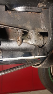

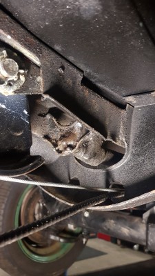

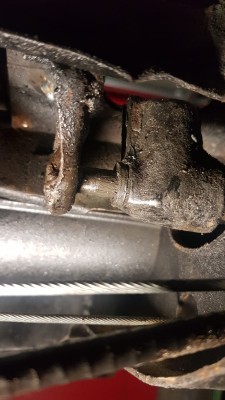

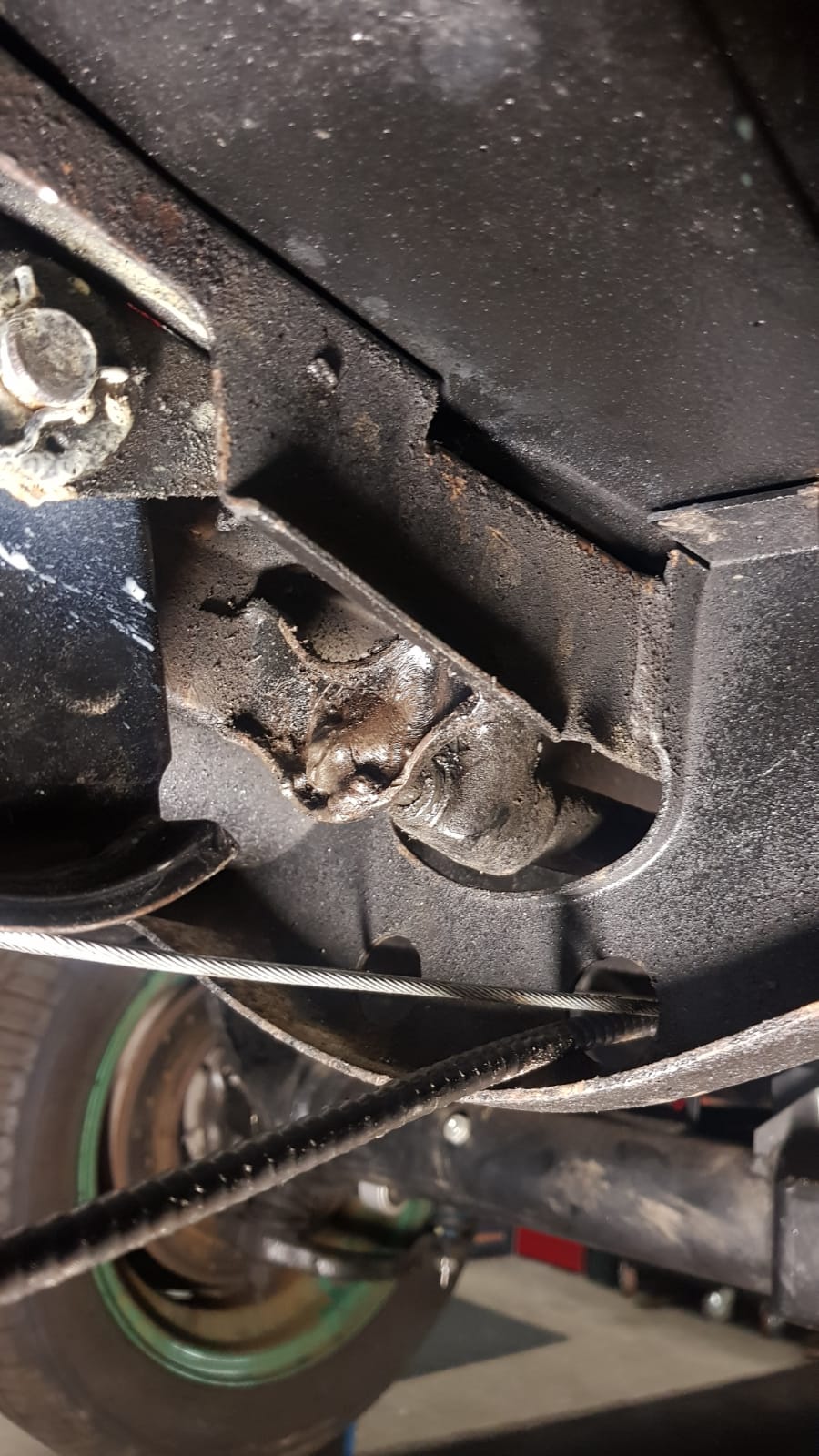

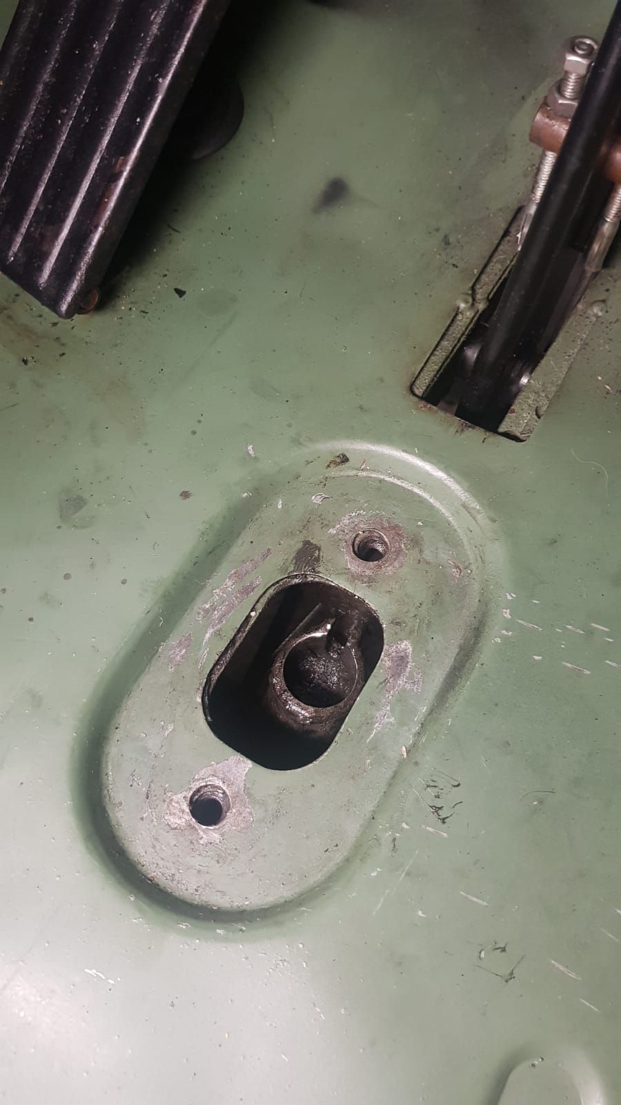

julianjue
Beiträge: 3
Registriert: 25.11.2018 17:54
Re: Kugelkopf hüpft aus der vorderen Schaltstange
Beitrag von julianjue »
Habe hier mal ein paar Bilder :)
Beitrag von Avispa66 »
Die Positionen schauen erstmal nicht so schlecht aus.
Vielleicht den Bolzen etwas arg angebruzelt, es sei denn es täuscht und es handelt sich um Fett/Schmodder.
Evtl. schon mal abgebrochen gewesen und ein neuer, zu kurzen Bolzen angeschweisst?
Sollte mind. 50mm lang sein.
