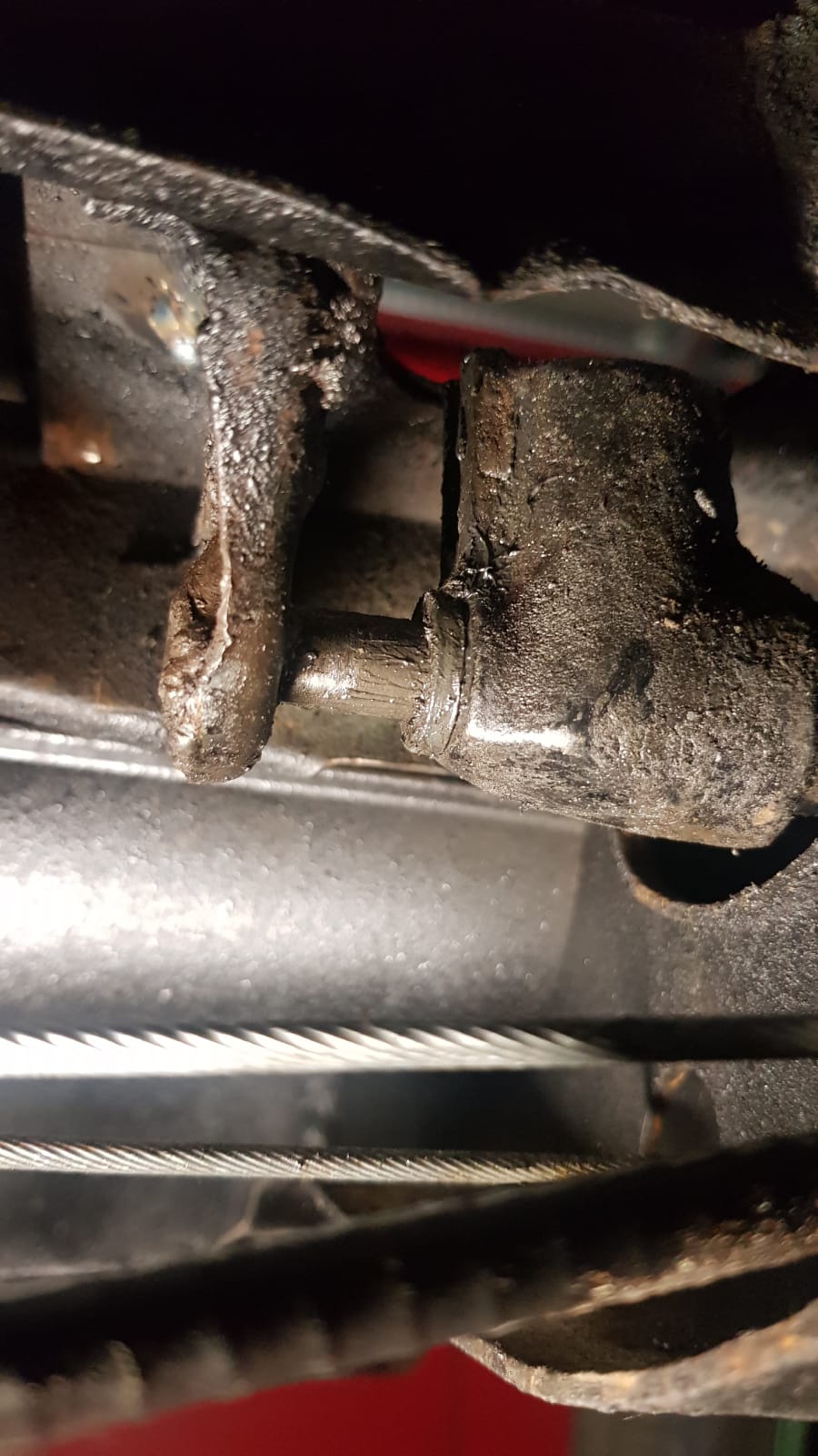

Re: Kugelkopf hüpft aus der vorderen Schaltstange
Habe hier mal ein paar Bilder
Die Positionen schauen erstmal nicht so schlecht aus.
Vielleicht den Bolzen etwas arg angebruzelt, es sei denn es täuscht und es handelt sich um Fett/Schmodder.
Evtl. schon mal abgebrochen gewesen und ein neuer, zu kurzen Bolzen angeschweisst?
Sollte mind. 50mm lang sein.
Hier ein aufschlussreicher Link,welcher mir auch schon geholfen hat:
https://www.thesamba.com/vw/forum/viewt ... p?t=583515
Ja vom Vorbesitzer wahrscheinlich mal befestigt worden. Die Länge von 50 mm hat er
