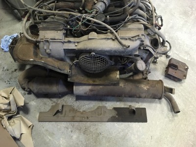

Nun zum Thema ....wie Bulliralle schon erwähnt hat, fehlen bei mir wohl diverse Bleche. Ich finde aber einfach keine gute Beschreibung oder Explosionszeichnung meines Motors um mal zu sehen wo was ist.
Habe schon viel gelesen wie hinten unten rechts oder vorn unten.
Wie kann ich herausfinden was wo hin muss?
Was auf jeden Fall fehlt ist das Blech vor der Lima .....zählt das dann zur Verblechung oben?
Glaube zu wissen, dass oben alle Bleche gleich sind egal ob Einspritzer oder Vergaser? Nur unten ist dann anders?
Hier mal ein Bild meines Motors mit dem fehlenden Blech vor der Lima.
Hoffe ihr könnt mir helfen und schon mal vielen Dank

also ich muss zwar morgen am Motor nochmal direkt vergleichen, aber du hast glaube alles geklärt.
Wahnsinn ich habe Tage gesucht im Netz.
Du hast mir mega geholfen. Somit bleibe ich wohl bei der Auspuffversion US und fahre weiterhin AGR und wenigstens ne KAT Atrappe .....
Danke Danke und nochmals Danke

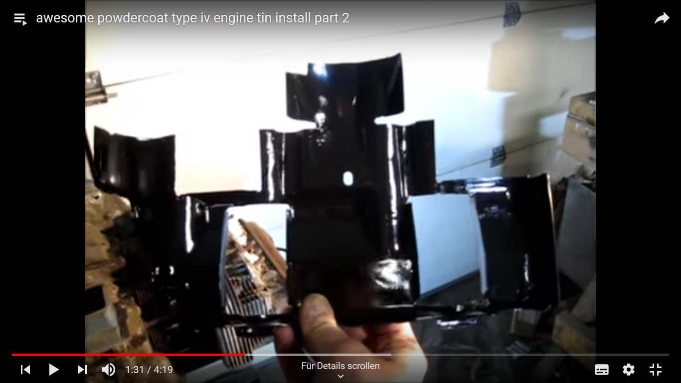

durch den Link und das Video bei Youtube, habe ich mitbekommen, dass ich mich vermacht habe.
Mit 4 Blechen meinte Thomas also noch die Abdeckungen über den Stößelrohren. (die ich davor nicht kannte) und die beiden Bleche ganz unten (mittlerweile besetellt)
Diese sind also beim Einspritzer anders und fehlen mir noch. (über den Stößelrohren)
Hat jemand da ne gute Adresse? Bei EVAM-Classic gab es echt viel, diese allerdings nicht.
Ralf hat was da ....soll eigentlich nicht für GE oder GD passen aber ........
Das Blech sieht doch identisch aus!? oder sind die Unerschiede gaaaanz gering?
Kann da jemand was zu sagen ?

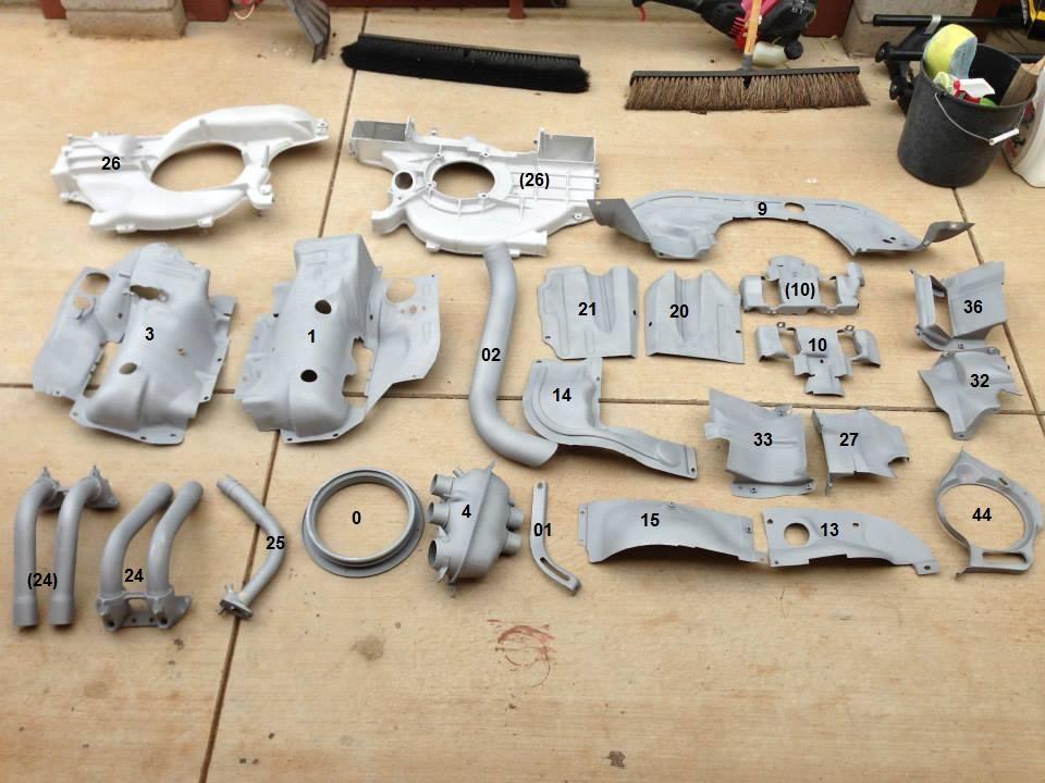

Micky77 Mega guter Fred für mich.... da werde ich eim Zerlegen super prüfen können, ob auch wirklich alles verbaut ist.
Auch hier Nummer 10 sieht gut aus, meines Erachtens nach.
