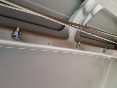

Ich bin gerade am einhängen des Himmels auf ein Problem gestoßen: hinten bei der Heckklappe muss der Himmel eingehängt werden, allerdings fehlt mir hier die dazu benötigte Leiste am Blech. Zwei Bohrungen für diese Leiste sind dafür vorhanden.
Hat jemand ein Foto zufällig bei der Hand?
Würde mir sehr weiterhelfen - vielen Dank schon mal dafür!

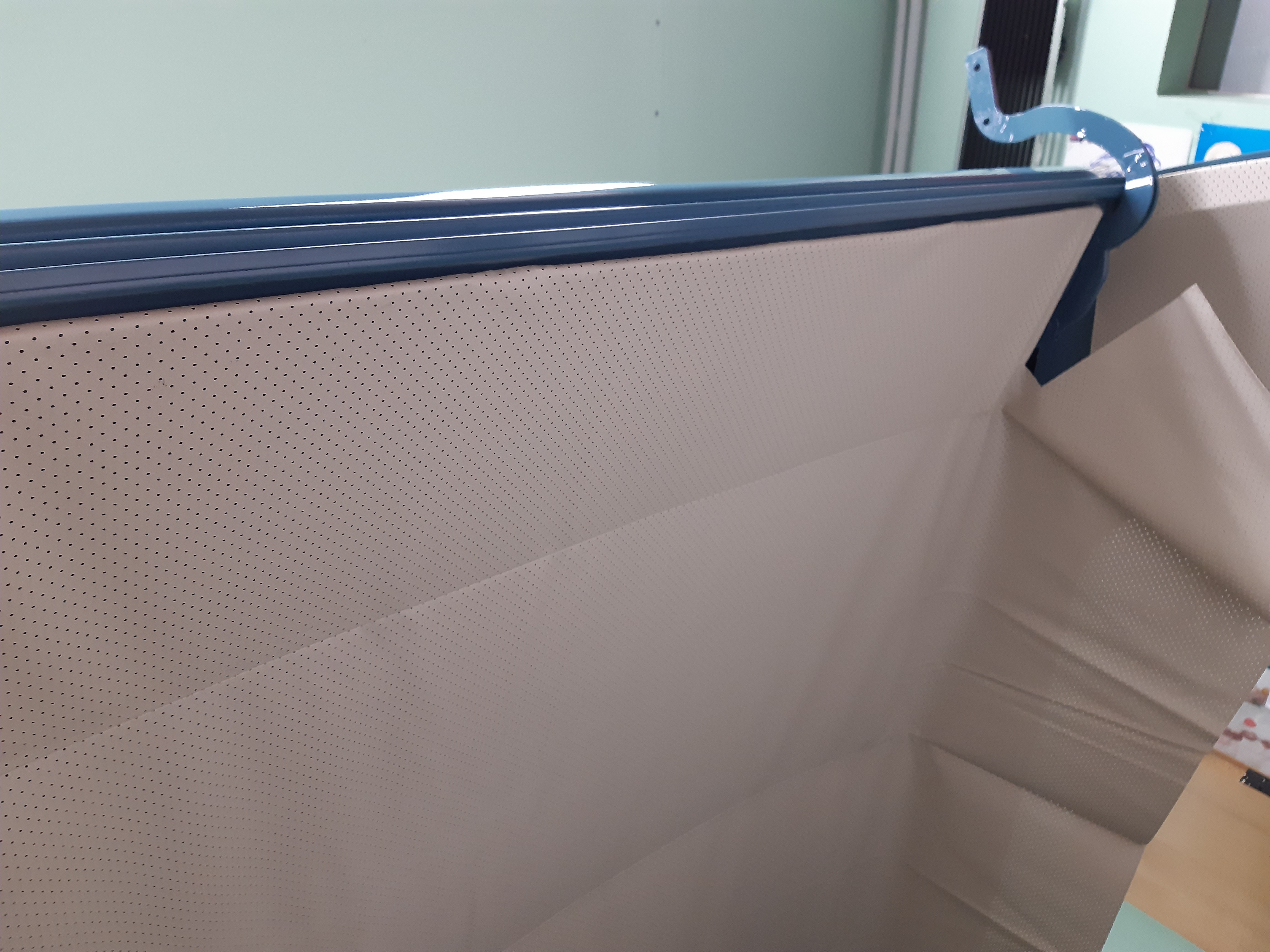

Beim T2a muss hier eine Leiste sein, da der Himmel eine Kunststoffverstärkung an der Kante hat, welche man einhängen kann.

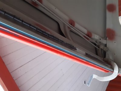

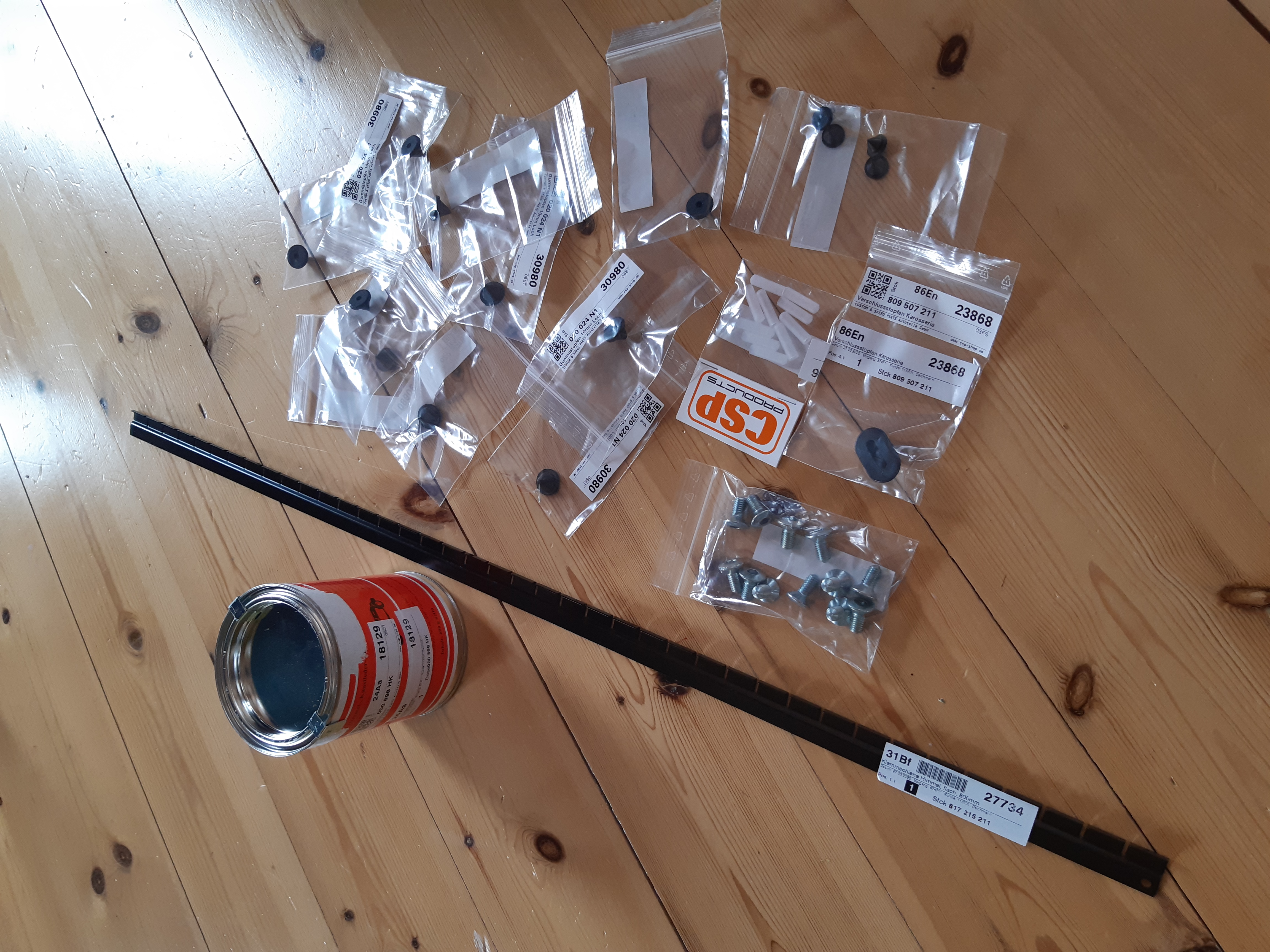

Re: T2a Himmel: Befestigung bei der Heckklappe
Klemmleiste nennt sich das. Gibts bei CSP für den T1.
Clas

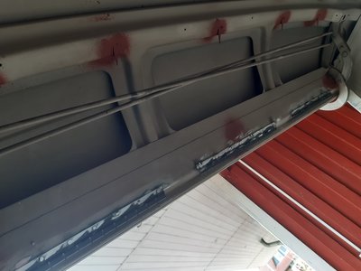

Und denk an die Blechlaschen für die Befestigung der hinteren Himmelstange.

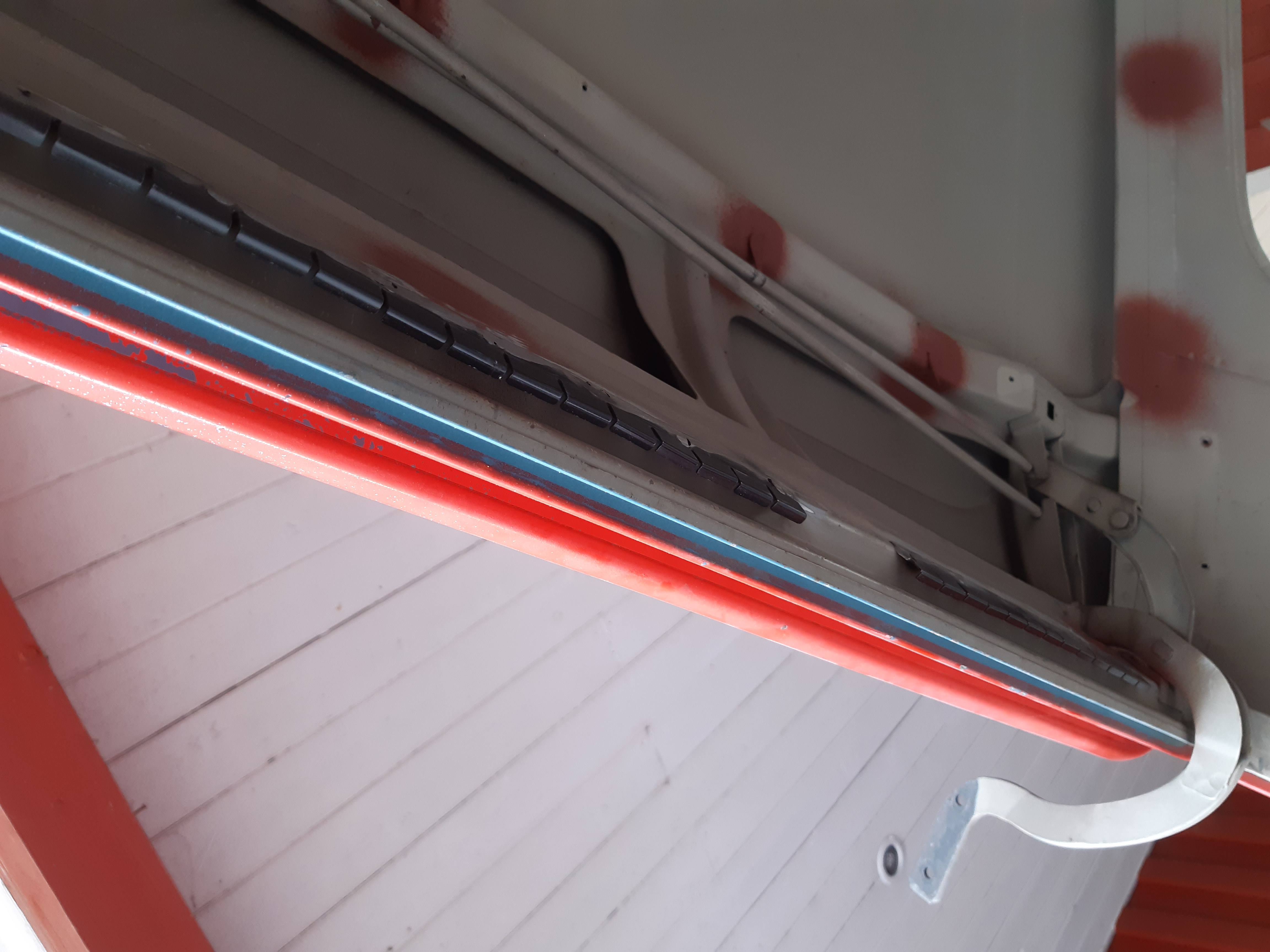

Und so sieht das dann fertig aus
Clas
Die Blechlaschen müssen geschweißt werden oder?
Halten diese die Stange in Position oder wie?
LG
Lorenz
LG
Lorenz

Ja, genau. Die halten die Stange in Position.
Einfach mit der Blechschere ausschneiden.
Die Klemmleiste brauchst du auch über der Schiebetür.
