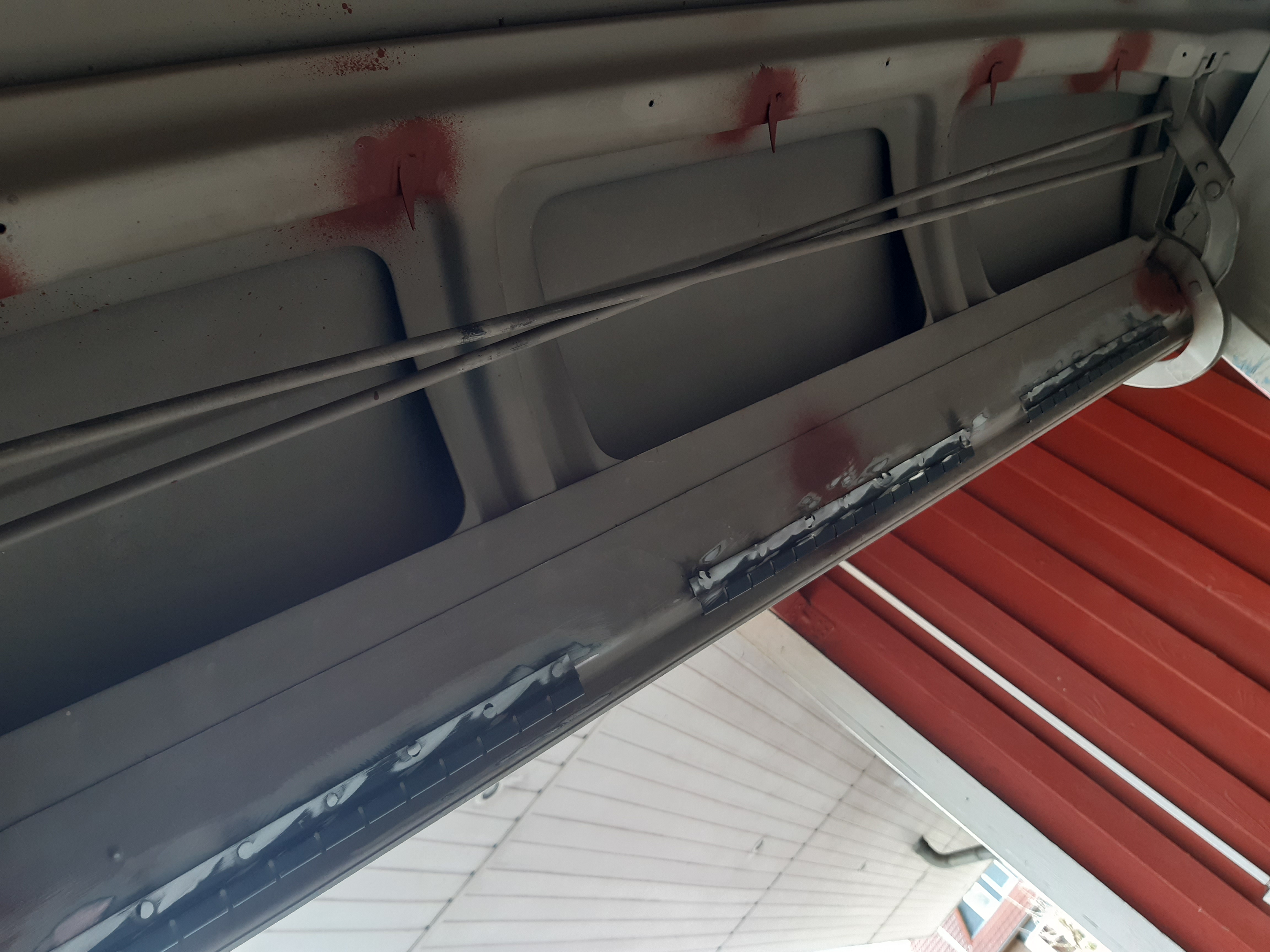

Und denk an die Blechlaschen für die Befestigung der hinteren Himmelstange.
Und so sieht das dann fertig aus

Die Blechlaschen müssen geschweißt werden oder?
Halten diese die Stange in Position oder wie?
LG
Lorenz
Clas
Beiträge: 847
Registriert: 10.08.2019 09:44
IG T2 Mitgliedsnummer: 214
Re: T2a Himmel: Befestigung bei der Heckklappe
Beitrag von Clas »
Gerne.
Ja, genau. Die halten die Stange in Position.
Einfach mit der Blechschere ausschneiden.
Die Klemmleiste brauchst du auch über der Schiebetür.
Und wenn du den Himmel in nen Kombi einziehen willst, musst du auch einiges raustrennen.
