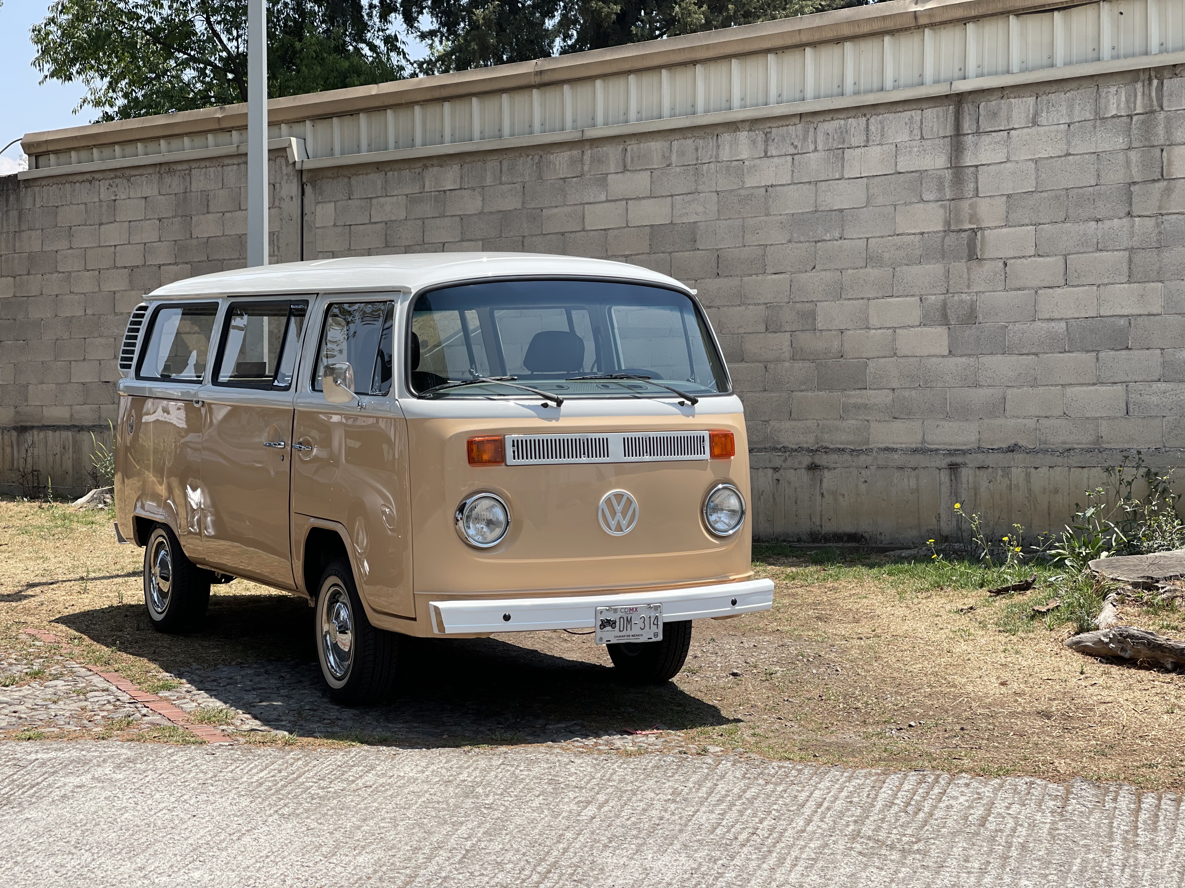

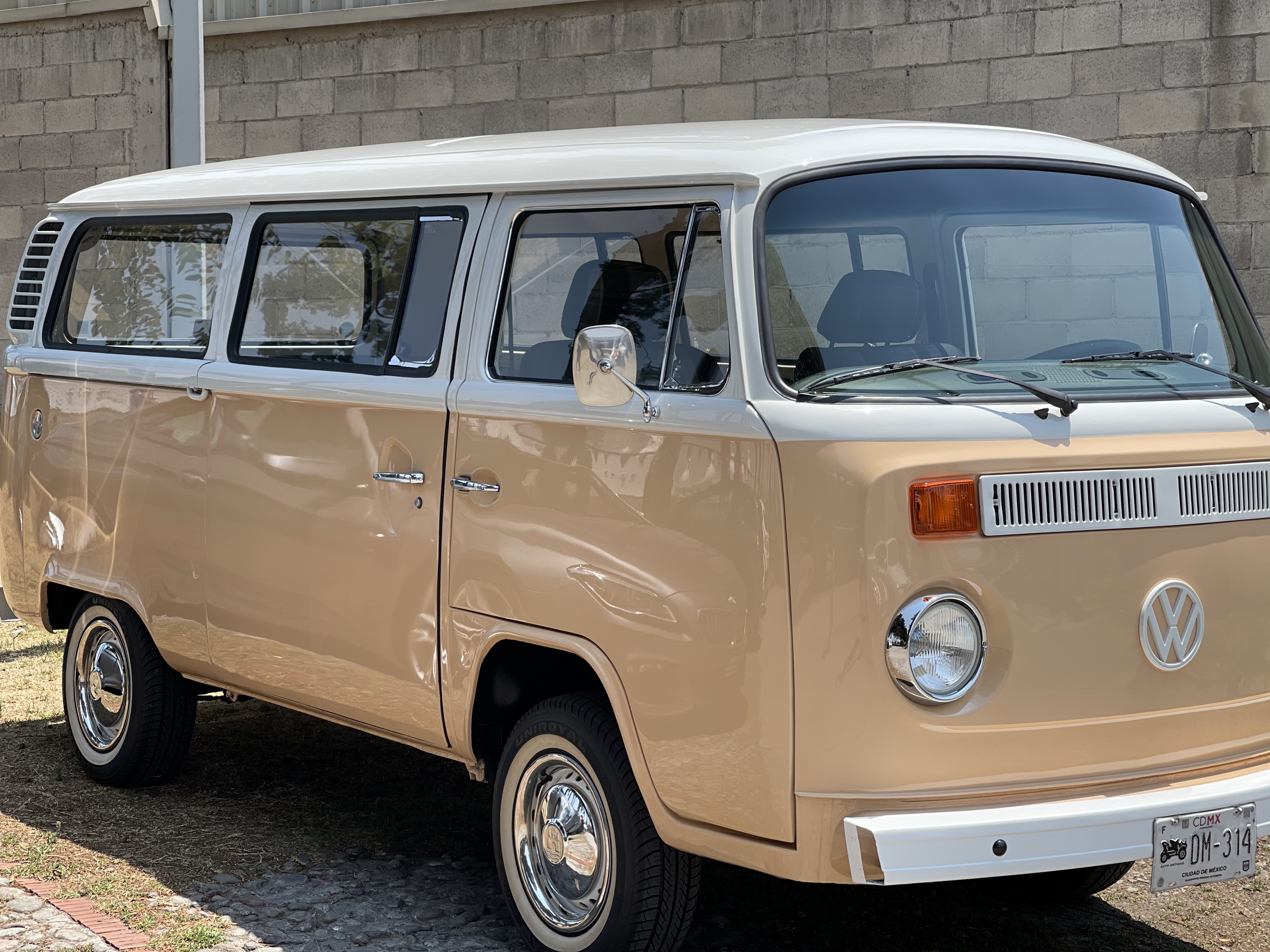

Hallo zusammen, ich brauche eure Hilfe! Ich habe an meinem T2 den Tacho und diese Leuchte für die Bremse erneuert und wie ich meine alle Kabel richtig angeschlossen. Seitdem leuchtet die Ölkontrolle und die Lade Stromanzeige im Tacho dauerhaft. Wenn ich fahre, entlädt sich meine Batterie. Was könnte ich falsch gemacht haben? vielleicht hat jemand einen Tipp oder hatte schon mal ähnliches. Ich bin für jede Hilfe dankbar da ich mich mit meinem T2 im Ausland befinde und so wirklich mir keiner helfen kann. Viele liebe Grüße und danke vor ab!

ganz schickes Auto, steht der noch im Erstlack?
Die Stoßstange vorne ist vom T3?
