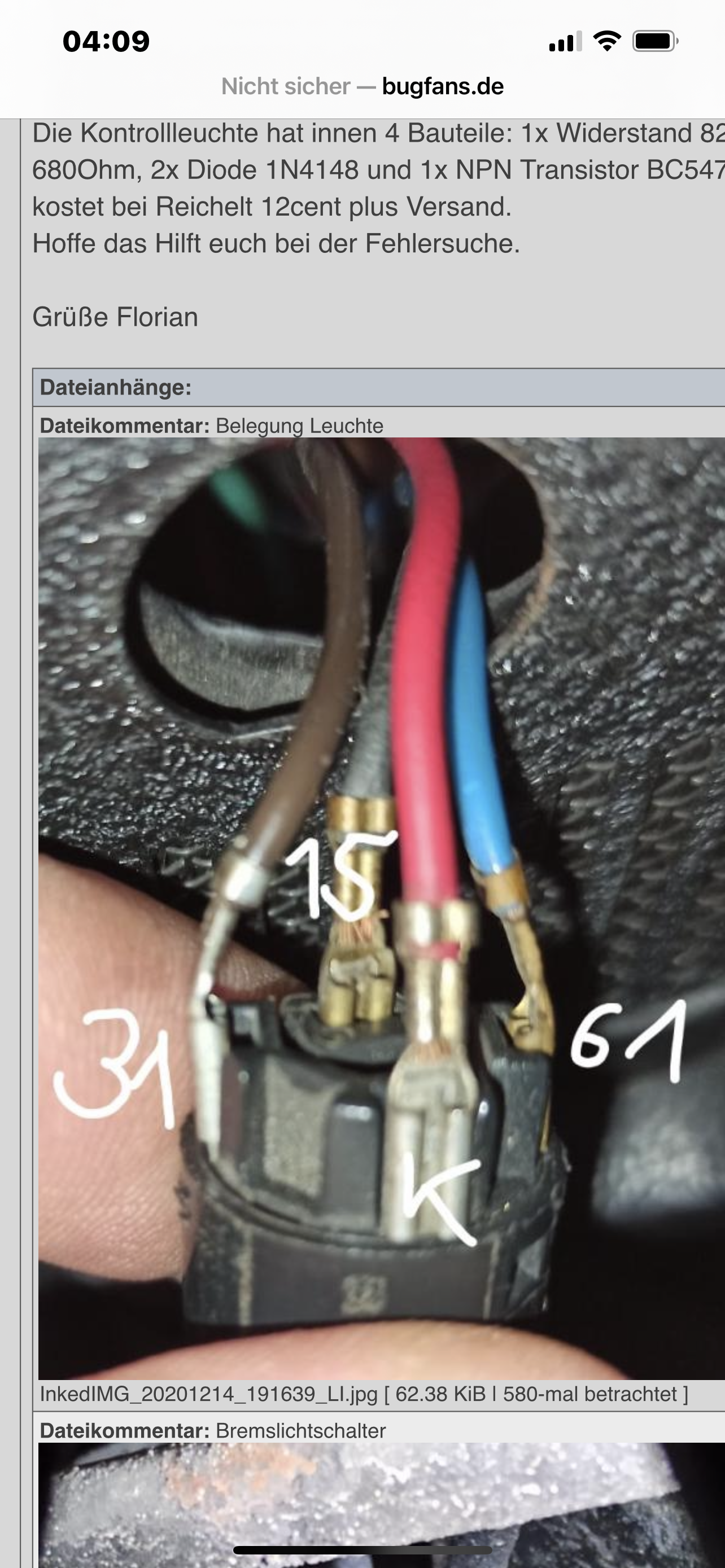

Zeig vielleicht mal Bild davon (auch von hinten) - es gab auch bis 1979 zwei Versionen davon.

Wie gewünscht ein Bild vom hinten, gibt es irgendwo noch einen versteckte Sicherung die raus sein könnte ?

Da steht doch genau, was die Kontrollleuchte verbaut hat. Widerstand, 2 Dioden und ein Transistor.
Wenn das keine Elektronik ist, dann weiß ich auch nicht....
Ich hab jetzt mit dieser Lampe noch keine "internen" Probleme gehabt, immer nur an den verbauten Steckern. Ist das dein Bild oder ein "ausgeliehenes"?
Wir können hier schon helfen, dauert halt. Zeitversatz und ich bin nicht vor Ort, dann kann das dauern...
Bau, wie Rolf-Stephan schon erwähnt hat, die Glühbirne der Bremskontrolle mal aus und berichte, was dann passiert. Es reicht m.M nach auch aus das blaue Kabel aus dieser Fassung zu entfernen, damit die Kontrollleuchten im Tacho richtig funktionieren. Wenn das probiert ist, dann sehen wir weiter.
