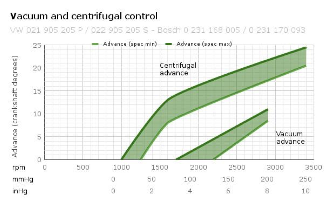

HavannaHugo hat geschrieben: ↑30.10.2021 19:18 Darauf hin habe ich den ursprünglichen (nicht Original zugehörigen)
Könnte aber doch original sein, siehe Anlagen.

HavannaHugo hat geschrieben: ↑30.10.2021 19:18 Original ist für den 78er der Verteiler 039 905 205 c angegeben
... der mit Hallgeber und doppelter Unterdruckdose (deshalb die 5° n.OT), meines Wissens nach nur für Kalifornien.
