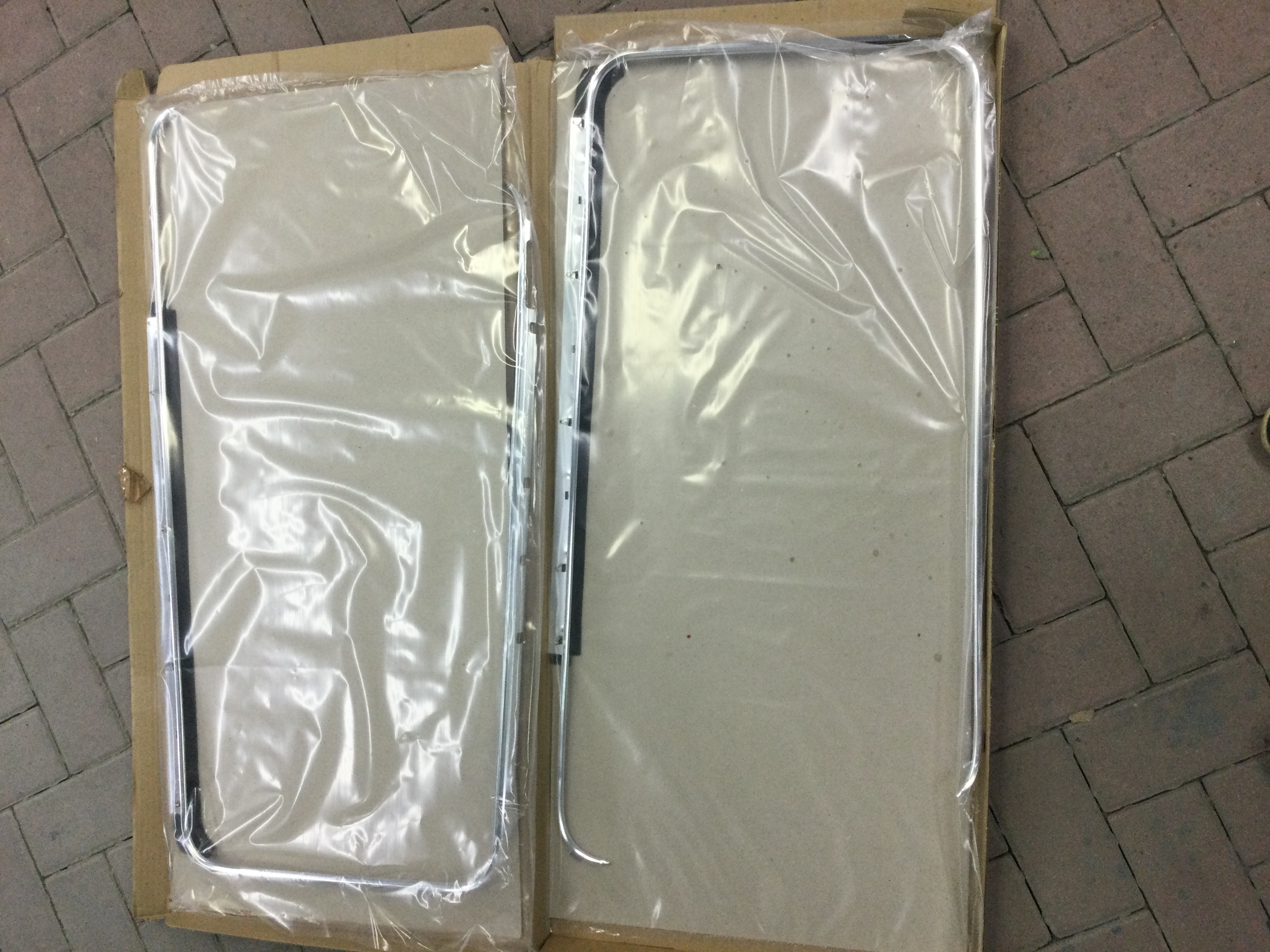

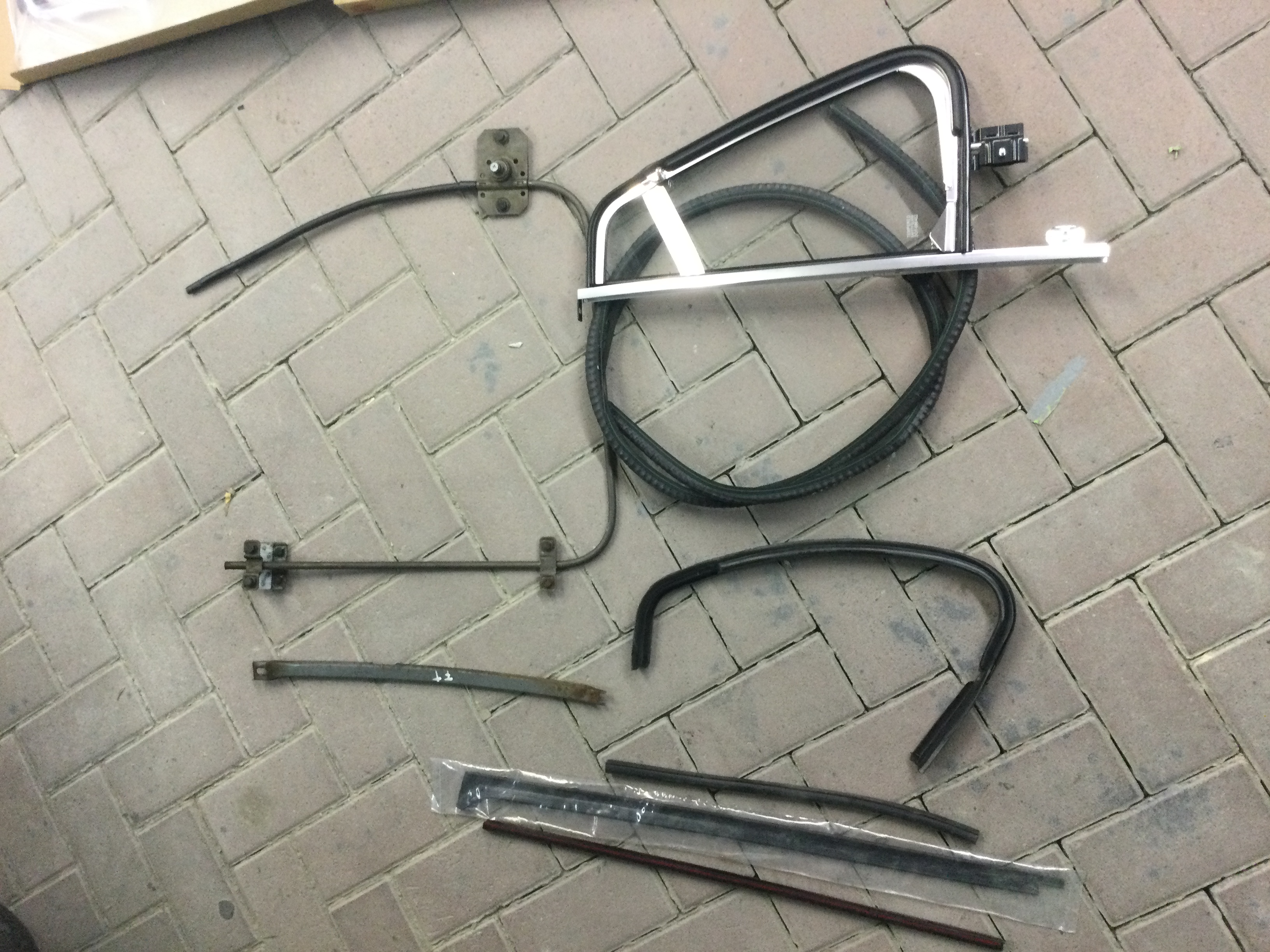

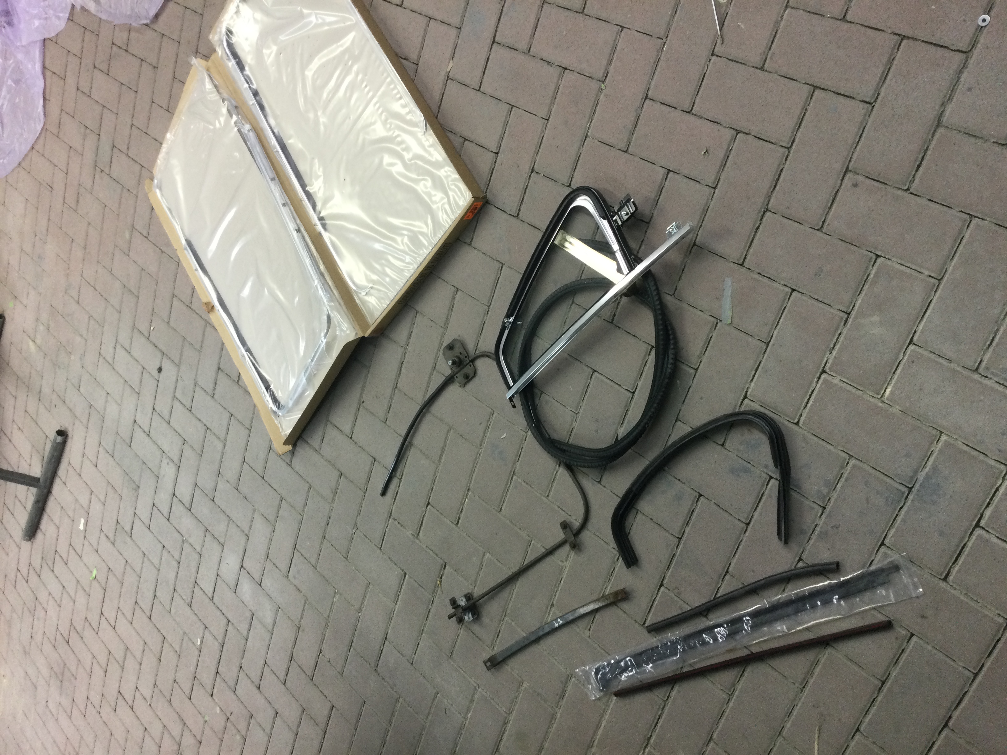

Ich baue gerade nach dem lackieren, die vorderen Türen wieder zusammen und bin leider damit überfordert.
Türen sind schon an der Karosse.
Kann mir jemand mit einer Reihenfolge der Arbeiten aushelfen.
Vielen Dank an euch.
