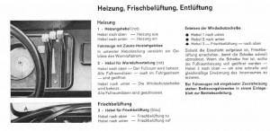

Genau die Bedienungsanleitung habe ich bei Rolf-Stephan auf der Seite auch gefunden.
Nach meiner Meinung stimmt das überein…. Demnach muss der der Zug für den Fußraum an dem ersten roten Bedienhebel (von links) sein, oder?
Kann mir den jemand sagen, wie die „Zugbelegung“ bei nem deutschen '74 er sein sollte???

Vielleicht wurde ich falsch verstanden, mir ging es nicht wirklich um die Funktion der einzelnen Hebel, sondern um den Anschluss der jeweiligen Seilzüge an den Hebeln….
Wäre super, wenn jemand vielleicht nen Foto hätte welche Züge an welchen Hebel angeschlossen werden.

NeverStopPlaying hat geschrieben: 29.03.2022 14:54 Muss ja auch kein Foto sein, ne Erklärung würde mir schon reichen
Ich interpretiere einmal die Betriebsanleitung:
An Hebel 1 sind offensichtlich die beiden Heizzüge angeschlossen, die zu den Wärmetauschern (Heizbirnen) führen.
An Hebel 2 der Zug demnach für den Warmluftverteiler in der Mitte des aufsteigenden Rohres
vorne im Fußraum und zusätzlich der Zug für den Verteiler Fahrgastraum.

Norbert*848b hat geschrieben: 29.03.2022 15:49 Ich interpretiere einmal die Betriebsanleitung:
Danke dir! Genauso würde ich es auch interpretieren…. Also ist es wie ich vermutet habe, die Züge waren bei mir falsch angeschlossen.
Vorne im Fußraum schalten die Klappeneinstellung manuell allerdings recht schwerfällig. Wenn der neue „Zug“ angekommen ist und ich ihn verbaut habe werde ich berichten…..
