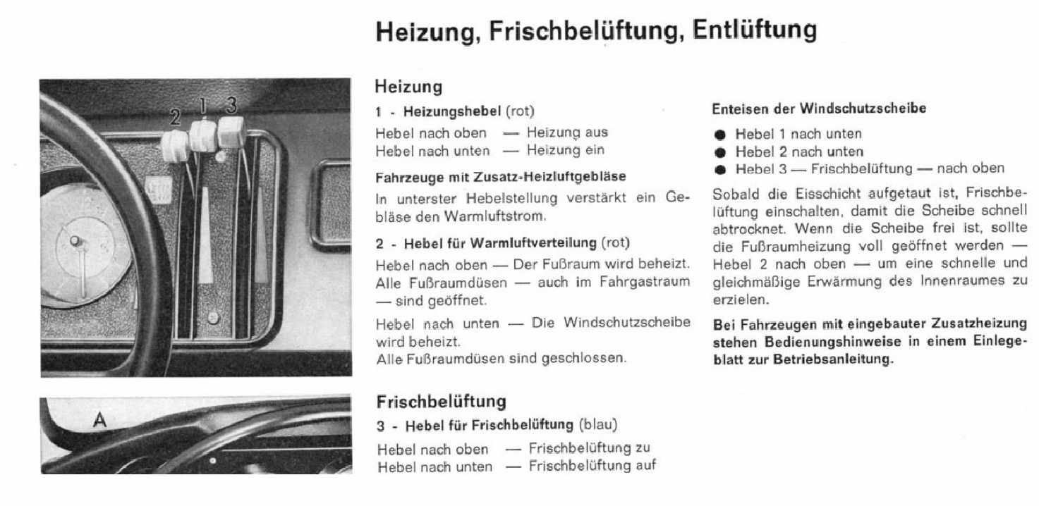

Seite 18: http://www.vw-t2-bulli.de/data/books/ma ... manual.pdf
Das stimmt wohl so, aber Felix hat ja wohl einen '74er "Mexikaner" wenn ich mich nicht täusche. Ob da die Heizungsbetätigung genau so angeschlossen wurde wie bei den in Deutschland produzierten Modellen, entzieht sich leider meiner Kenntnis.aircooled68 hat geschrieben: ↑21.03.2022 22:15 Beim a/b hast du 2 rote Bedienhebel für rechts/links Führerhaus und 2 blaue Bedienhebel für Frischluft rechts/links.
Aus dem Ersatzteilkatalog für den Mexiko T2 B bin ich leider auch nicht schlau geworden.
@ Felix: Jetzt bist halt Du gefordert / gefragt herauszufinden, ob und wie das ev. mit dem deutschen Modell gleichen MJ-Jahres übereinstimmen könnte.

Nach meiner Meinung stimmt das überein…. Demnach muss der der Zug für den Fußraum an dem ersten roten Bedienhebel (von links) sein, oder?
Kann mir den jemand sagen, wie die „Zugbelegung“ bei nem deutschen '74 er sein sollte???
Danke Euch für die Hinweise
Genau die Bedienungsanleitung habe ich bei Rolf-Stephan auf der Seite auch gefunden.Norbert*848b hat geschrieben: ↑22.03.2022 02:16

Vielleicht wurde ich falsch verstanden, mir ging es nicht wirklich um die Funktion der einzelnen Hebel, sondern um den Anschluss der jeweiligen Seilzüge an den Hebeln….
Wäre super, wenn jemand vielleicht nen Foto hätte welche Züge an welchen Hebel angeschlossen werden.
Muss ja auch kein Foto sein, ne Erklärung würde mir schon reichen
Danke Euch!!
Danke Euch!!

Moin Felix,
An Hebel 1 sind offensichtlich die beiden Heizzüge angeschlossen, die zu den Wärmetauschern (Heizbirnen) führen.
An Hebel 2 der Zug demnach für den Warmluftverteiler in der Mitte des aufsteigenden Rohres
vorne im Fußraum und zusätzlich der Zug für den Verteiler Fahrgastraum.
Ich interpretiere einmal die Betriebsanleitung:NeverStopPlaying hat geschrieben: ↑29.03.2022 14:54 Muss ja auch kein Foto sein, ne Erklärung würde mir schon reichen

Moin Norbert,
Vorne im Fußraum schalten die Klappeneinstellung manuell allerdings recht schwerfällig. Wenn der neue „Zug“ angekommen ist und ich ihn verbaut habe werde ich berichten…..
Danke dir! Genauso würde ich es auch interpretieren…. Also ist es wie ich vermutet habe, die Züge waren bei mir falsch angeschlossen.Norbert*848b hat geschrieben: ↑29.03.2022 15:49 Ich interpretiere einmal die Betriebsanleitung:
Grüße aus Spandau von Felix

Kleine Randnotiz,
Die Bedienungsanleitung passt ja zur Instrumenteneinsatz.
Aber die werden schon mal aus anderen Modelljahren ausgetauscht. Also auch gucken, das es passt.
Alle vor Modell 73 hat die Bedienung anders. Da steht dann nix mehr neben den Hebeln.
Wenn dann ein neuer Einsatz dazu kommt, passt es nicht so richtig.
Gruß aus Köln,
Andreas
