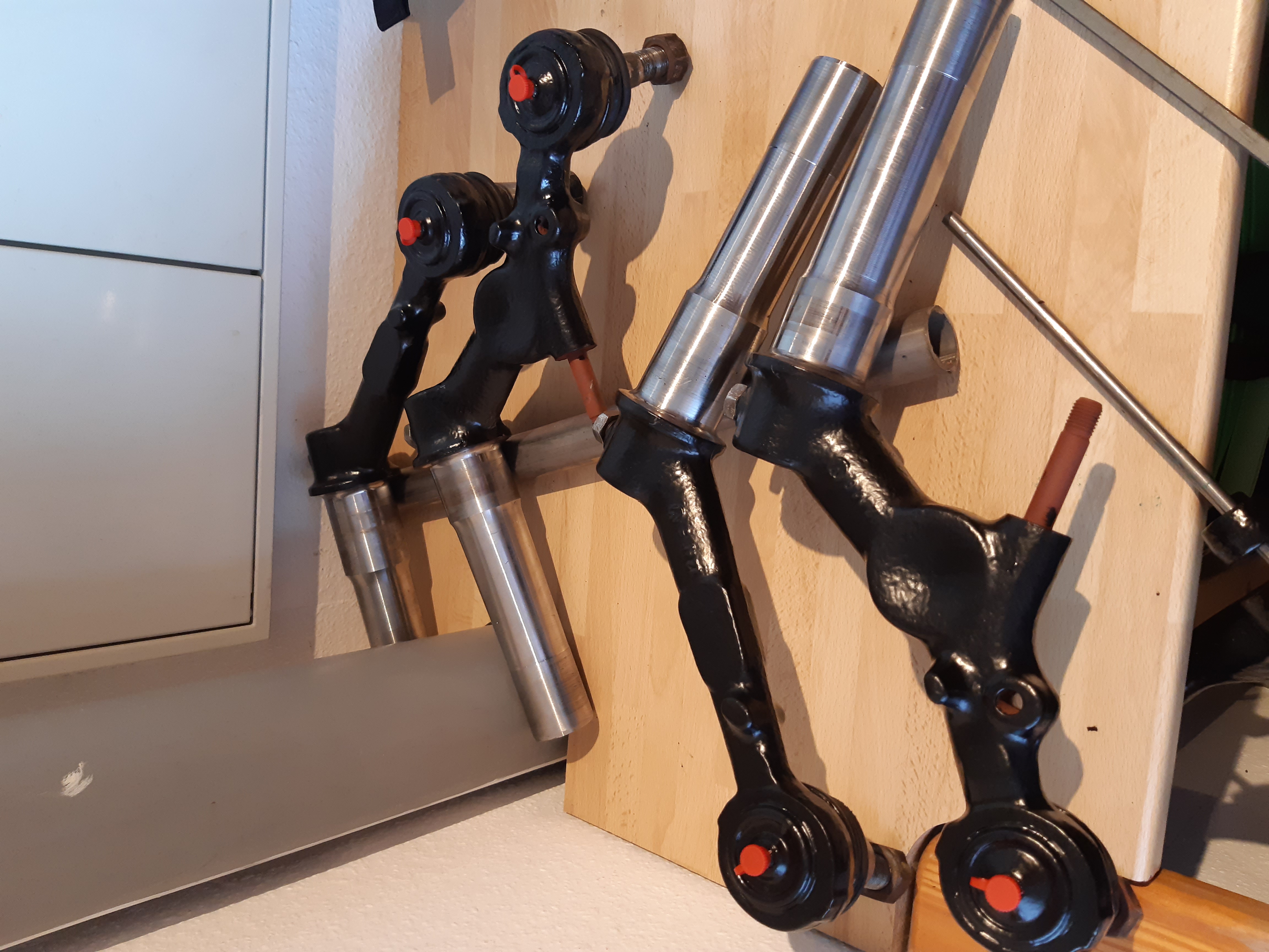

schrauberger hat geschrieben: ↑23.08.2022 12:43 Wie hast Du die Nippel in dem dünnen Blechdeckel dicht bekommen?
Das war kinderleicht.
Es handelt sich hierbei um die original Gelenke. Diese haben einen Stopfen oben.
Nimmt man diesen raus befindet sich dort ein passendes Gewinde für Schmiernippel.
Jetzt muss ich mir nur noch das passende Schmierintervall ausdenken.
Clas
