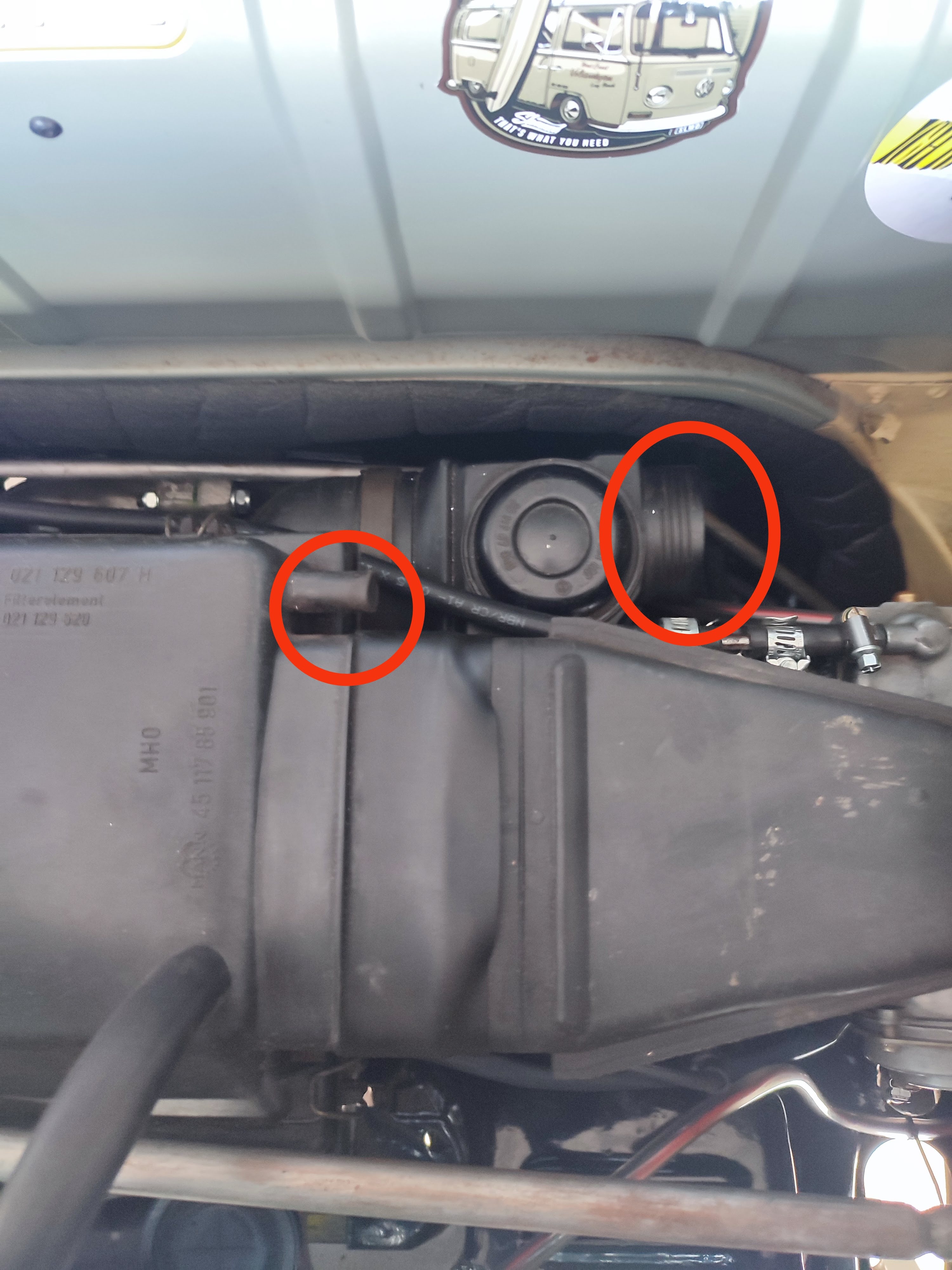

ich habe zwei weitere Schlauchanschlüsse entdeckt, wo ich nicht weiß wohin sie gehören bzw. angeschlossen werden.
Kann mir jemand sagen, gerne auch per Bild, wo die Schläuche angeschlossen werden?
Vielen Dank und ein schönes Wochenende,
Hans

Hallo Hans,
der Schlauch am kleinen Anschluss gehört auf die Kurbelgehäuseentlüftung. Der dicke geht nach rechts weg und holt sich Frischluft aus dem rechten Ohr. Der wird nur mit einem Gummi oder Ratschband an den Blechlschen befestigt.
Hilmar

Hallo Hilmer,
alles klar, genau diese Info brauchte ich.
Vielen Dank und ein schönes WE,
Hans

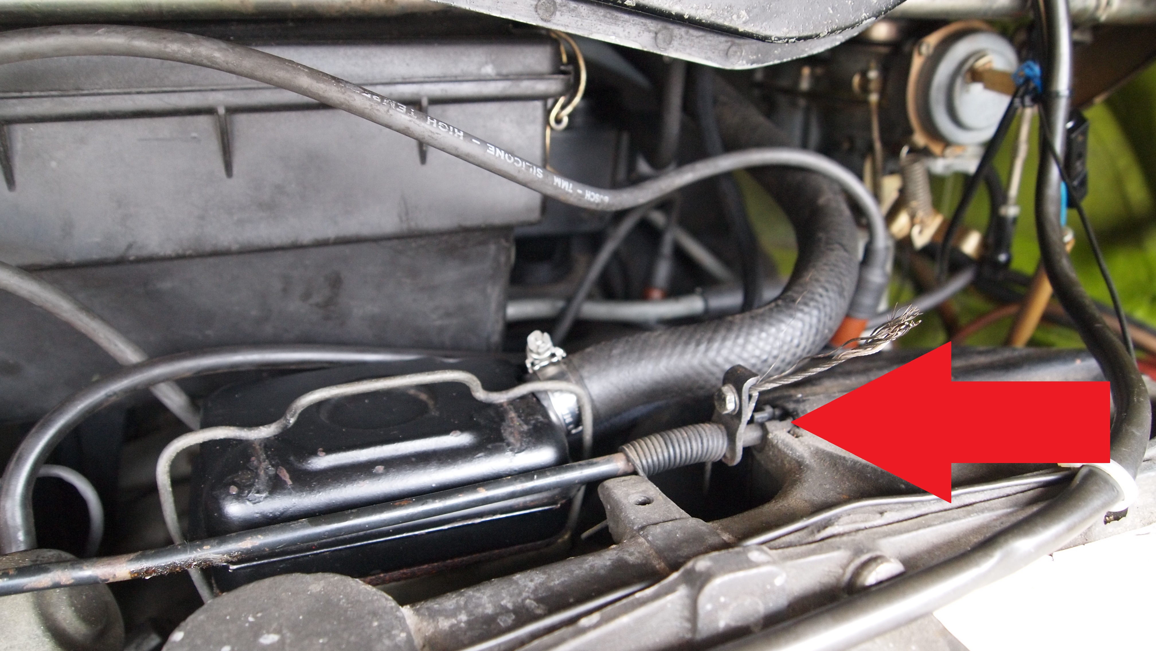

g_hill hat geschrieben: 03.09.2022 13:51 Der dicke geht nach rechts weg und holt sich Frischluft aus dem rechten Ohr. Der wird nur mit einem Gummi oder Ratschband an den Blechlschen befestigt.
Wie lang muss der eigentlich sein? Bei mir hört er an der erste Blechlasche auf, der geht nicht bis ins Ohr. Im Bildkatalog kann ich das auch nicht erkennen.
Gruß Georg

Bullischorsch hat geschrieben: 04.09.2022 13:20 Wie lang muss der eigentlich sein? Bei mir hört er an der erste Blechlasche auf, der geht nicht bis ins Ohr. Im Bildkatalog kann ich das auch nicht erkennen.
bei mir endet der hier. Ob das original ist kann ich nicht mit Sicherheit sagen. :thumb:
Hilmar

Ah, danke. Hatte noch Papp/Aluschlauch von der alten Trumavent aus dem Wohnwagen. Der passt genau, jetzt bekommt mein Motor auch Luft aus dem Ohr. :dance:

Gehört der Schlauch einfach so ins „Freie“ gelegt?
Hat jemand mal nen Originalfoto?
Sascha

ich glaube das ist wirklich original so lieblos gemacht. Was anderes habe ich bisher noch nicht gesehen außer beim Einspritzer, der ja ein ähnliches Luftfiltersetup wie der Typ1 Motor hat.

Ok. Besten Dank Stephan.
Dann lege ich mal einen Schlauch genau so dahi. Bisher hatte ich nämlich gar keinen Schlauch da dran.
Wahrscheinlich rennt er jetzt wie die Sau :grinseval:

Musst halt nur drauf achten, dass der nicht zu weit in das "Ohr" geht, so dass der bei Regen nicht voll läuft.
Das habe ich aber bisher noch nie gehört, dass es passiert ist.
Eine "Wassereinspritzung" soll ja Leistungsfördernd sein. :D
