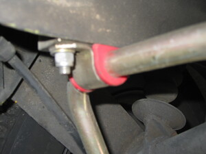

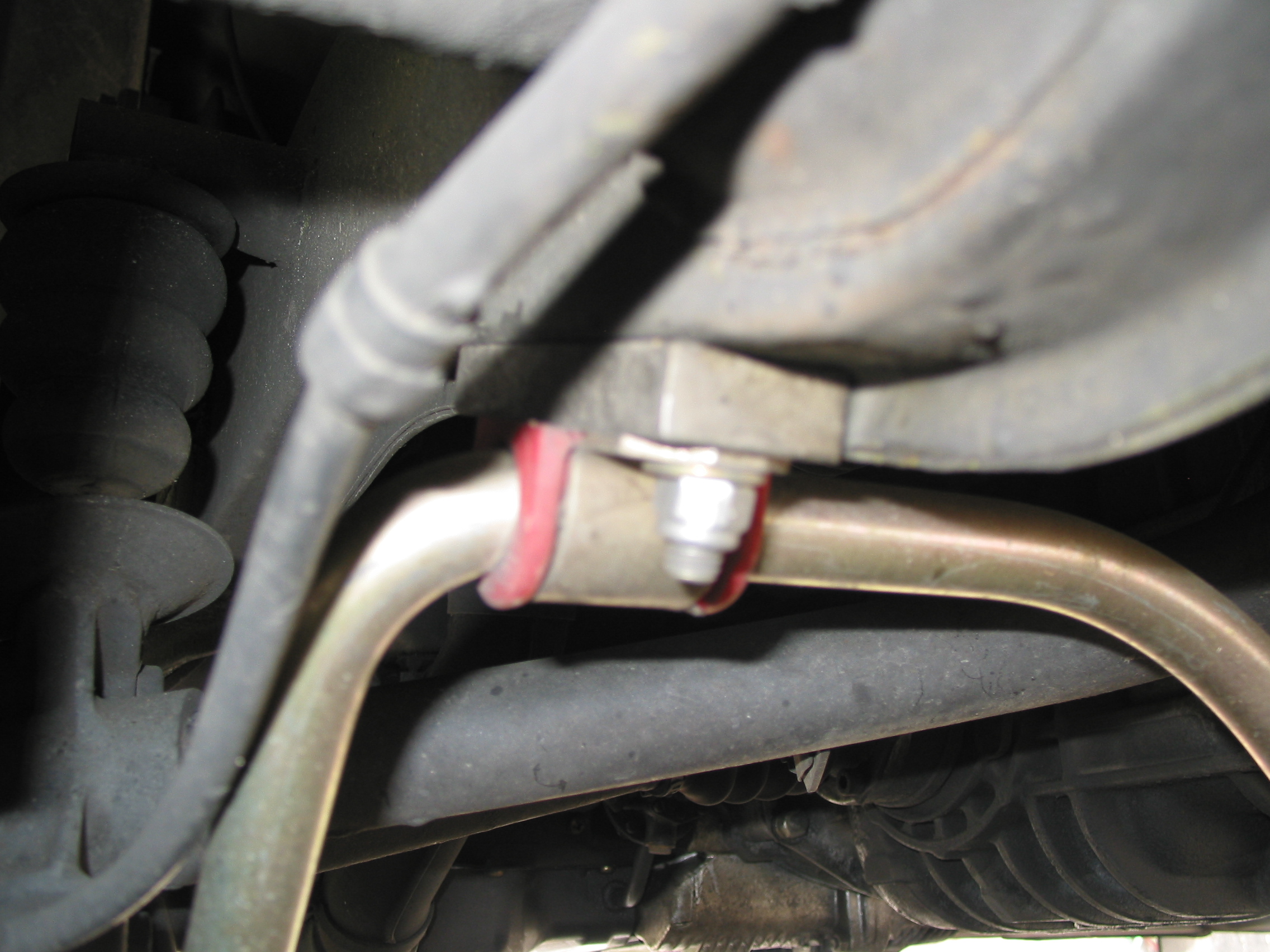

Bitte bedenken. Der hintere Stabi muss eingetragen werden. Er ändert schließlich das Fahrverhalten. Und der fällt ja nun echt auf. Original gab es keinen hinteren Stabi. Weiter den Stabi NICHT nach Anleitung montieren. Dann ist der Bulli Schrott. Den Stabi unterlegen, damit der Rahmenfalz nicht bearbeitet werden muss.
Hab ihn selber per Einzelabnahme eintragen lassen. Papiere gibt es dazu nicht.

Hier mal die Bilder vom hinteren Stabi.
In den Papieren steht dann:
*M.GEÄND.STABILISATOR.V/HDURCHM.:22,5MM*
https://www.youtube.com/watch?v=XK5BcGuyC-U
Ab 1:40 kann man schön sehen, wie die Karosse sich in den Kurven NICHT neigt. Pritsche ist leer, nur der fette Fahrer hockt vorne links.

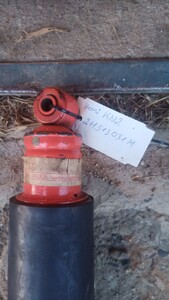

Hinten fahre ich sowas.
Vorne gibt es die in etwas kürzer. Da hab ich aber keine Nummer.
