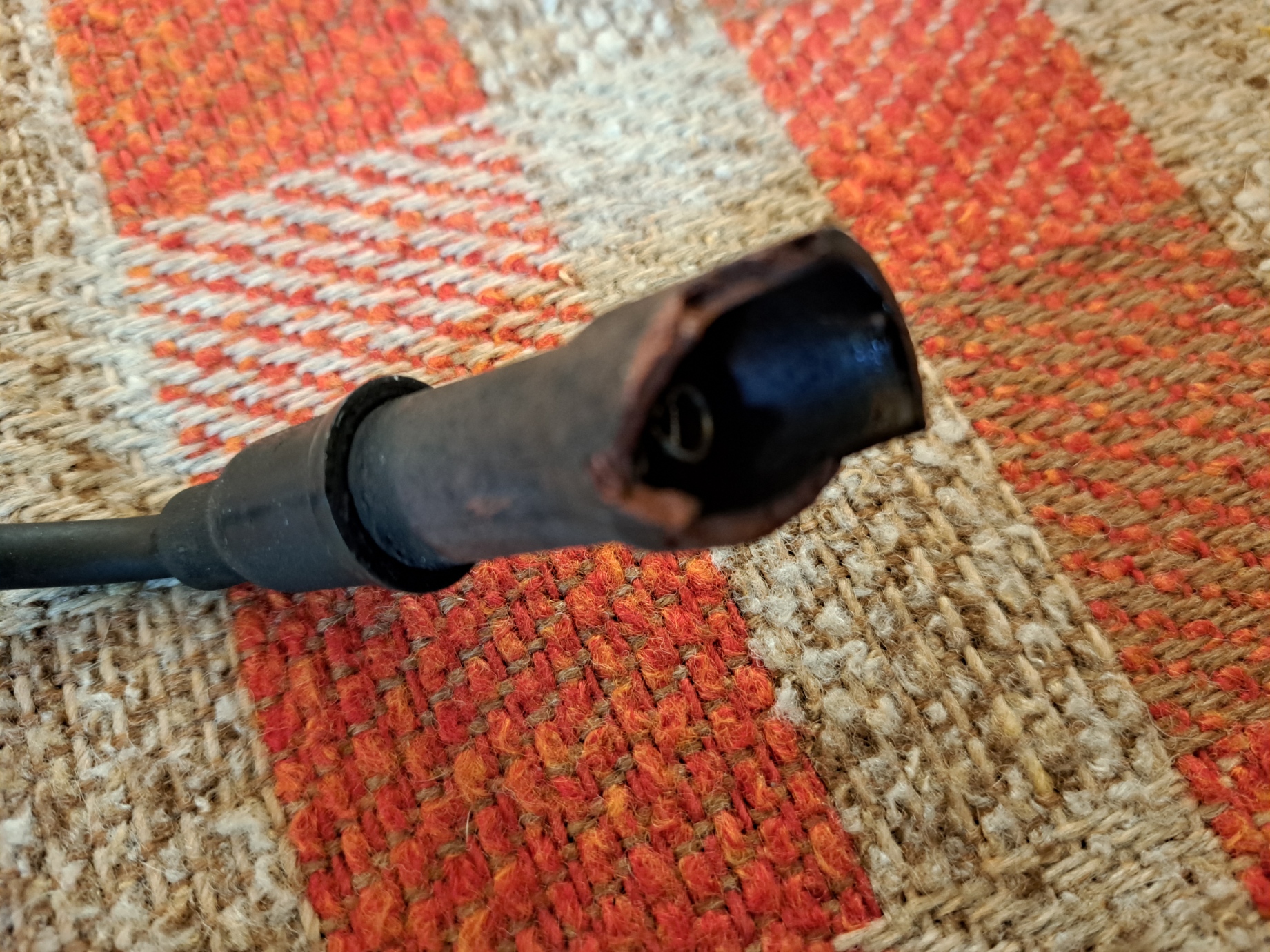

kann ich diesen Stecker provisorisch flicken, damit ich den Motorlauf überprüfen kann...wahrscheinlich ist das der Grund für den unrunden Lauf

Na klar kannste den provisorisch flicken.
Am besten mit einem kleinen Stückchen recht weichem Plaste, Blisterverpackung, Käse/Wurstpackung oder ähnliches, umwickeln und das mit Isoband fixieren. Schon bleibt der Strom dort wo er sein soll.

... bevor man Reparaturversuche unternimmt sollte man überprüfen, ob der Kerzenstecker noch soweit intakt ist und den richtigen Widerstandswert vo 1 kOhm aufweist.
