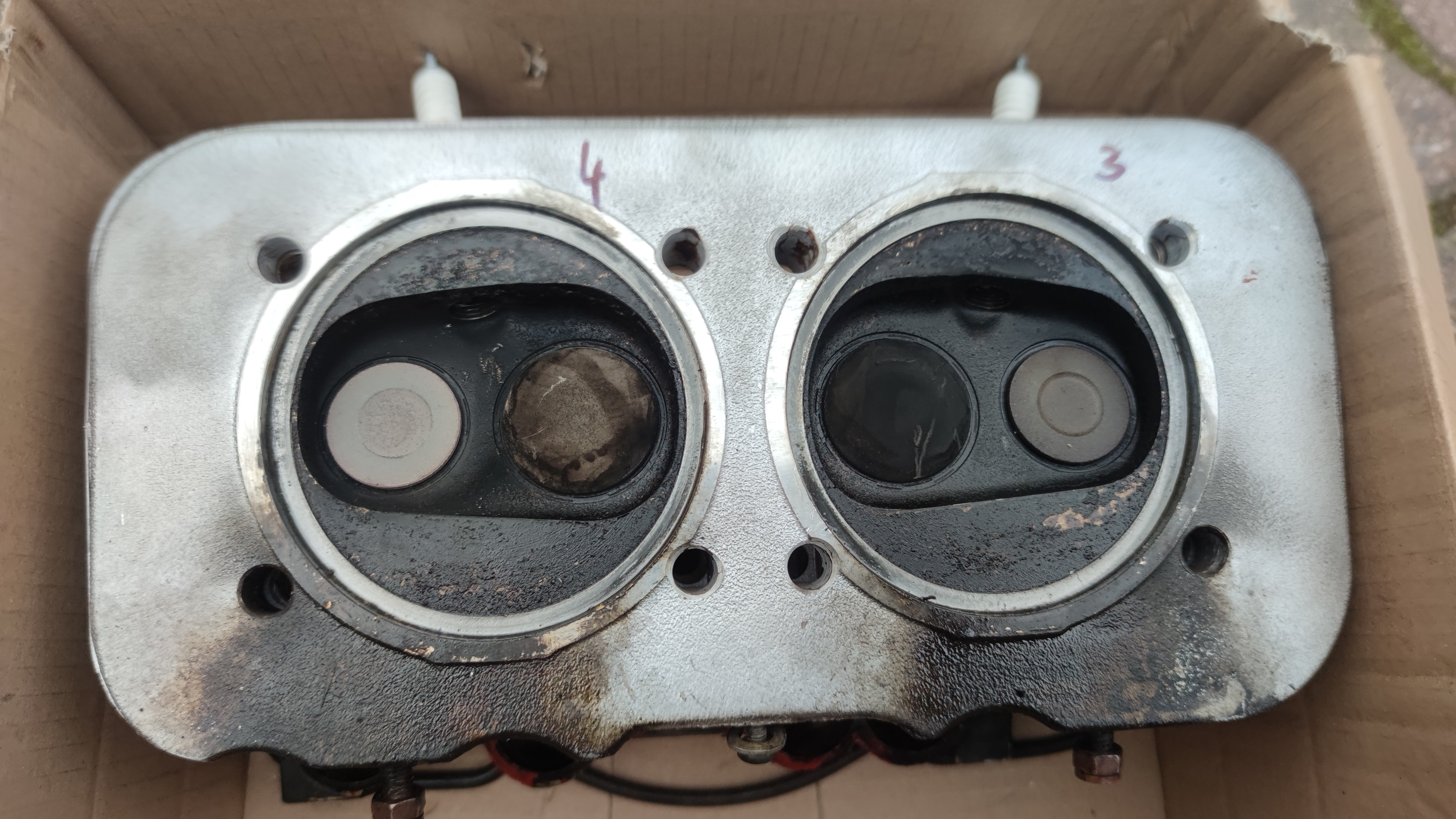

Zufällig ist mir aufgefallen , daß beim Zündkerzenwechsel , die Dichtungen der alten Zündkerzen gar nicht platt waren. :roll:
Folglich fehlten den Zündkerzen auch ein paar gewindegänge , obwohl die Kraft im Arm schon "fest" gemeldet hat.
Ich habe das dann mit einem Endoskop angeschaut und man sah auch direkt , daß die zündkerze zu hoch stand.
Rein Optisch war es auch ein langes Gewinde.
Kompression hatte ich mal gemesen , da war alles soweit io . Alle so um die 8.

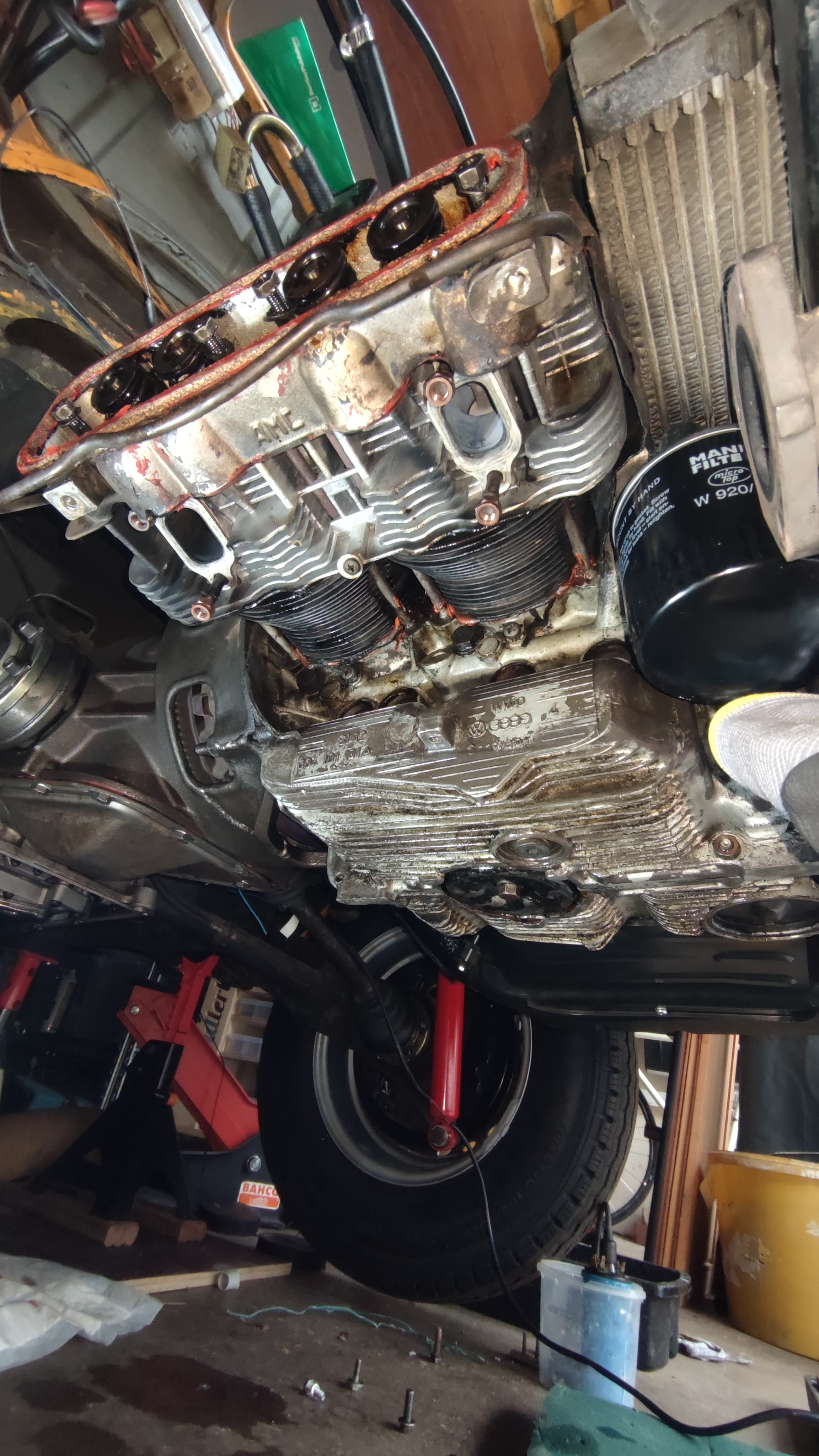

Daraufhin habe ich den linken Zylinderkopf freigelegt und ausgebaut .

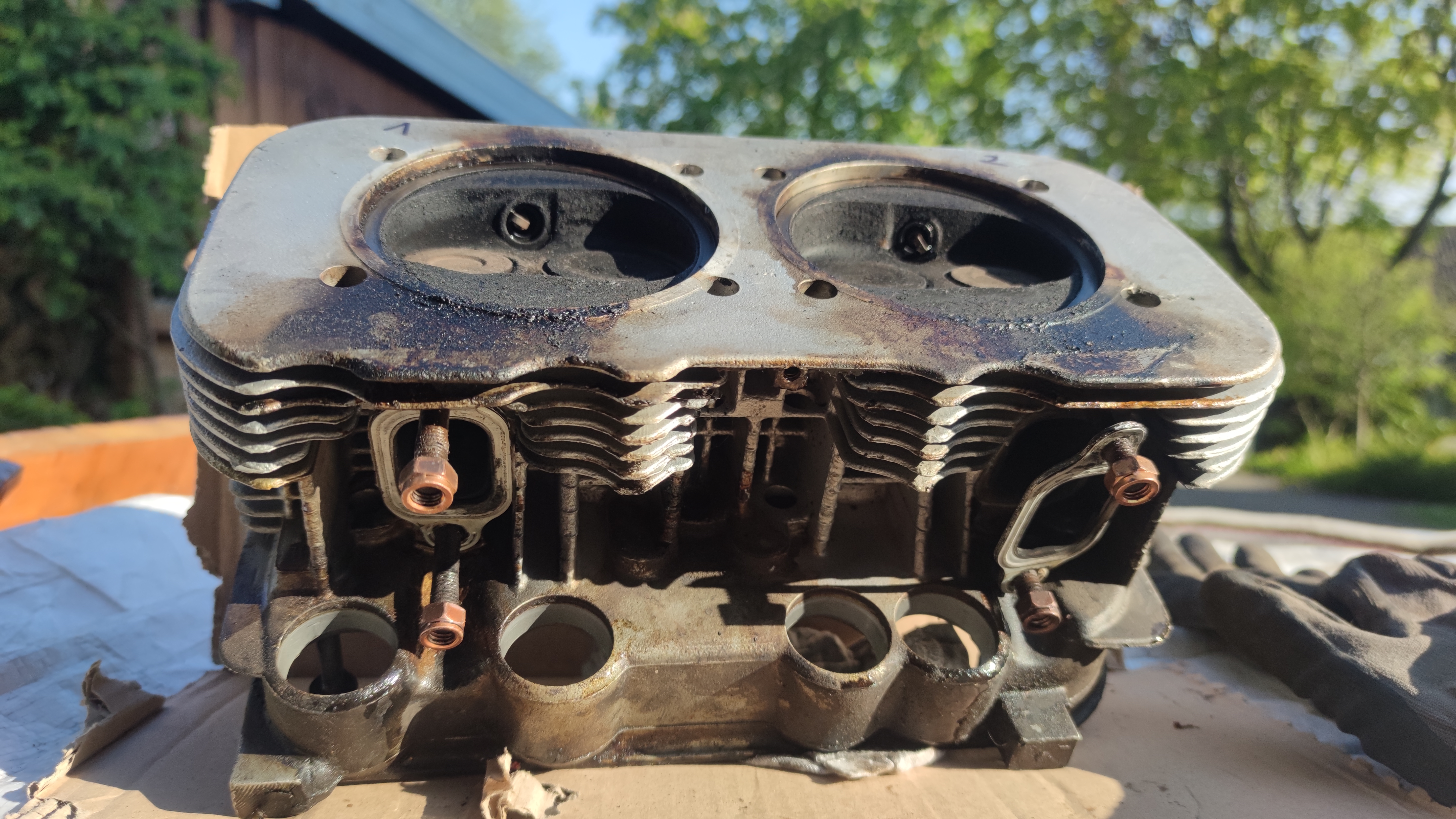

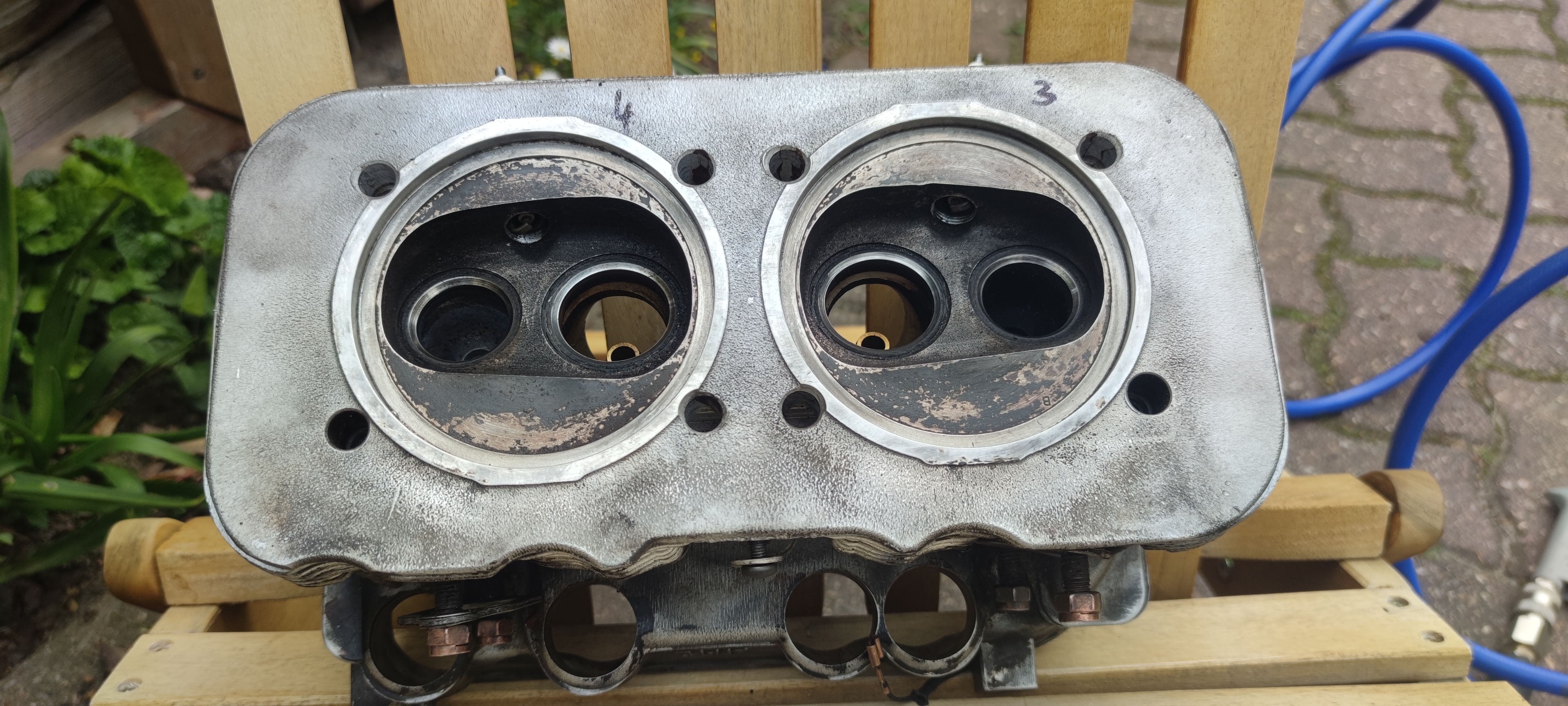

Da habe ich dann aber auch gesehen , daß ich nach unten hin Undichtigkeiten habe .

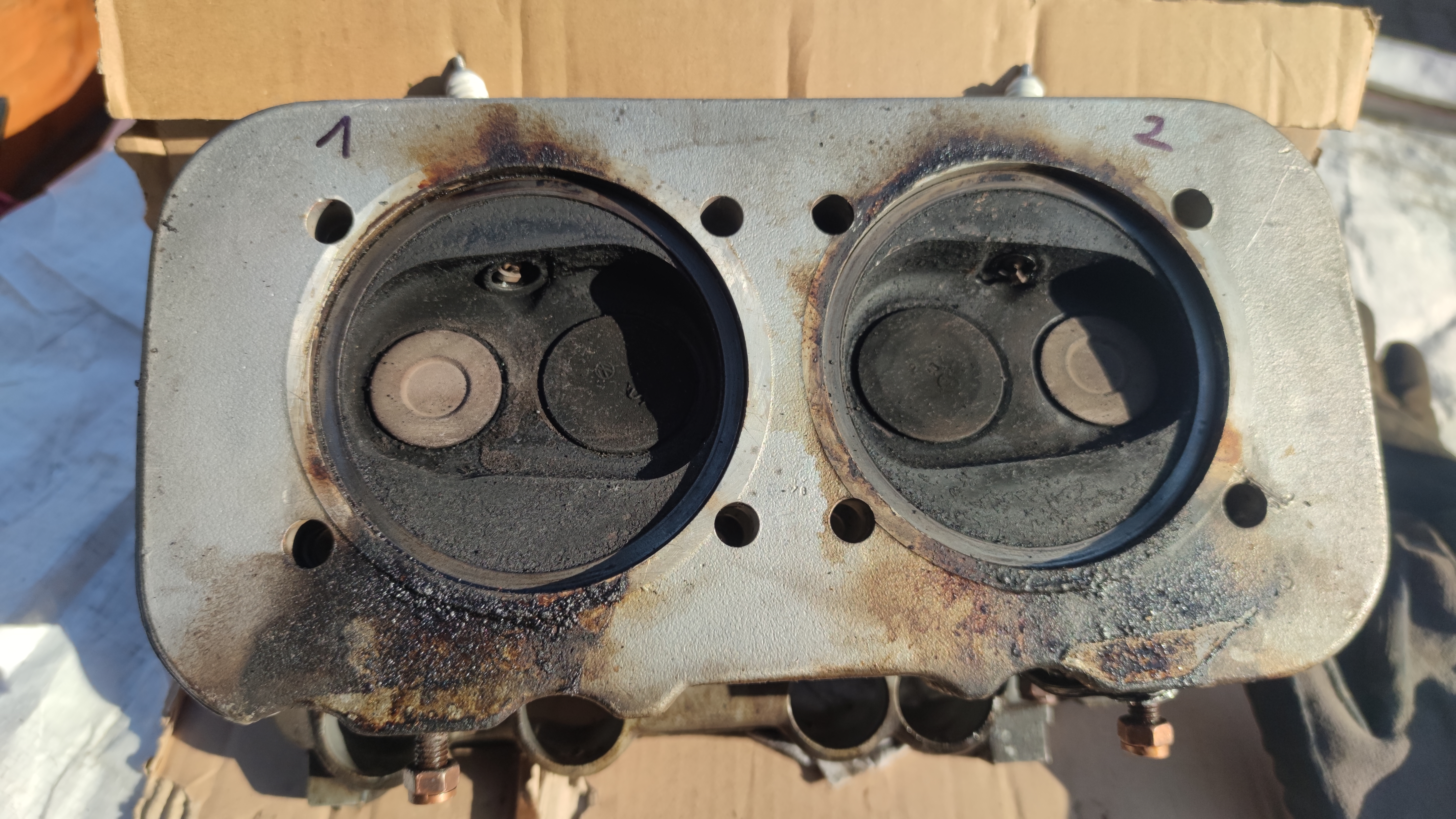

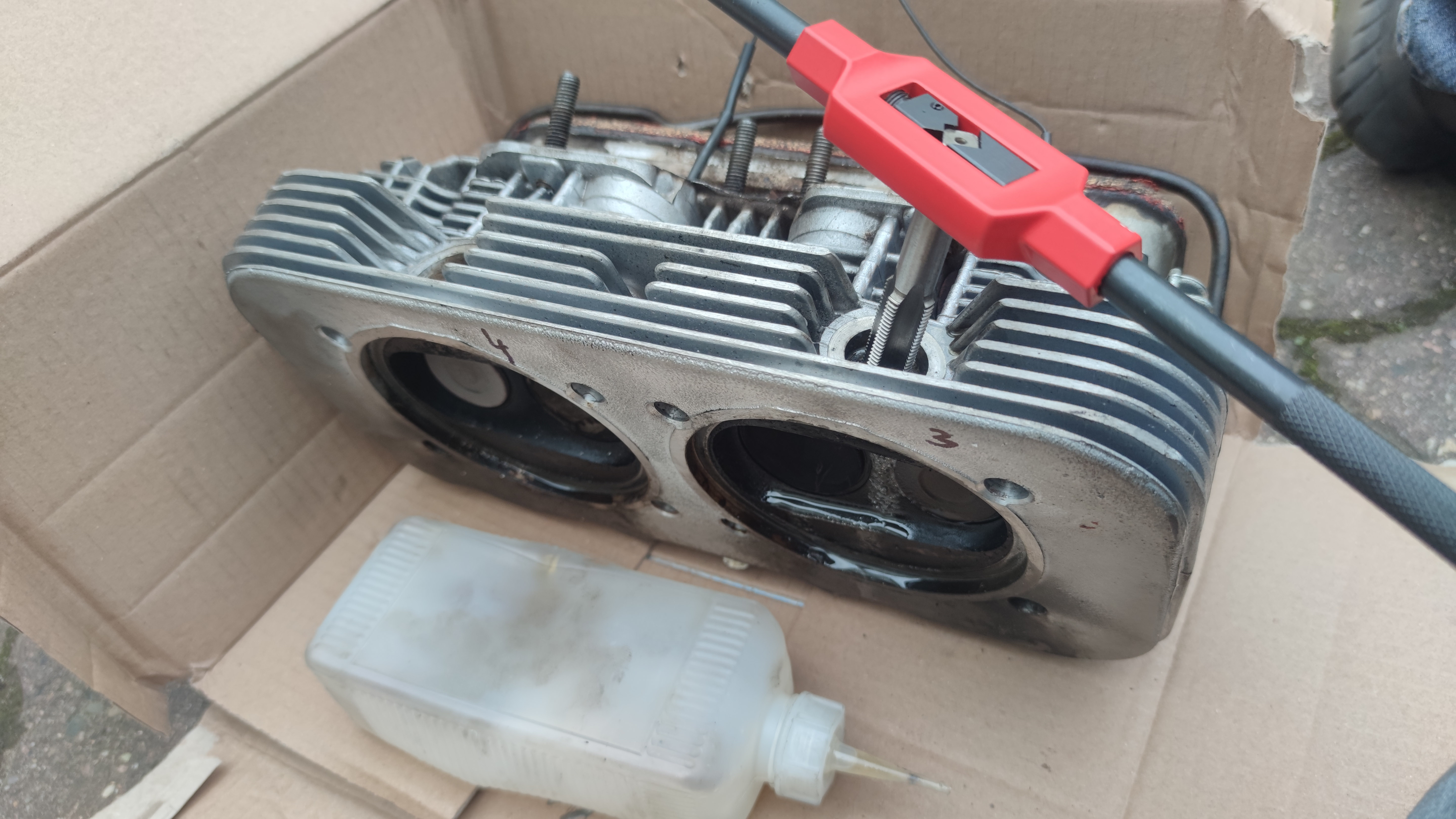

Ich habe dann aber ersteinmal die Zündkerzen gewinde nachgeschnitten.
Das hat auch alles ganz gut gerklappt. Danach alles wieder gereinigt .

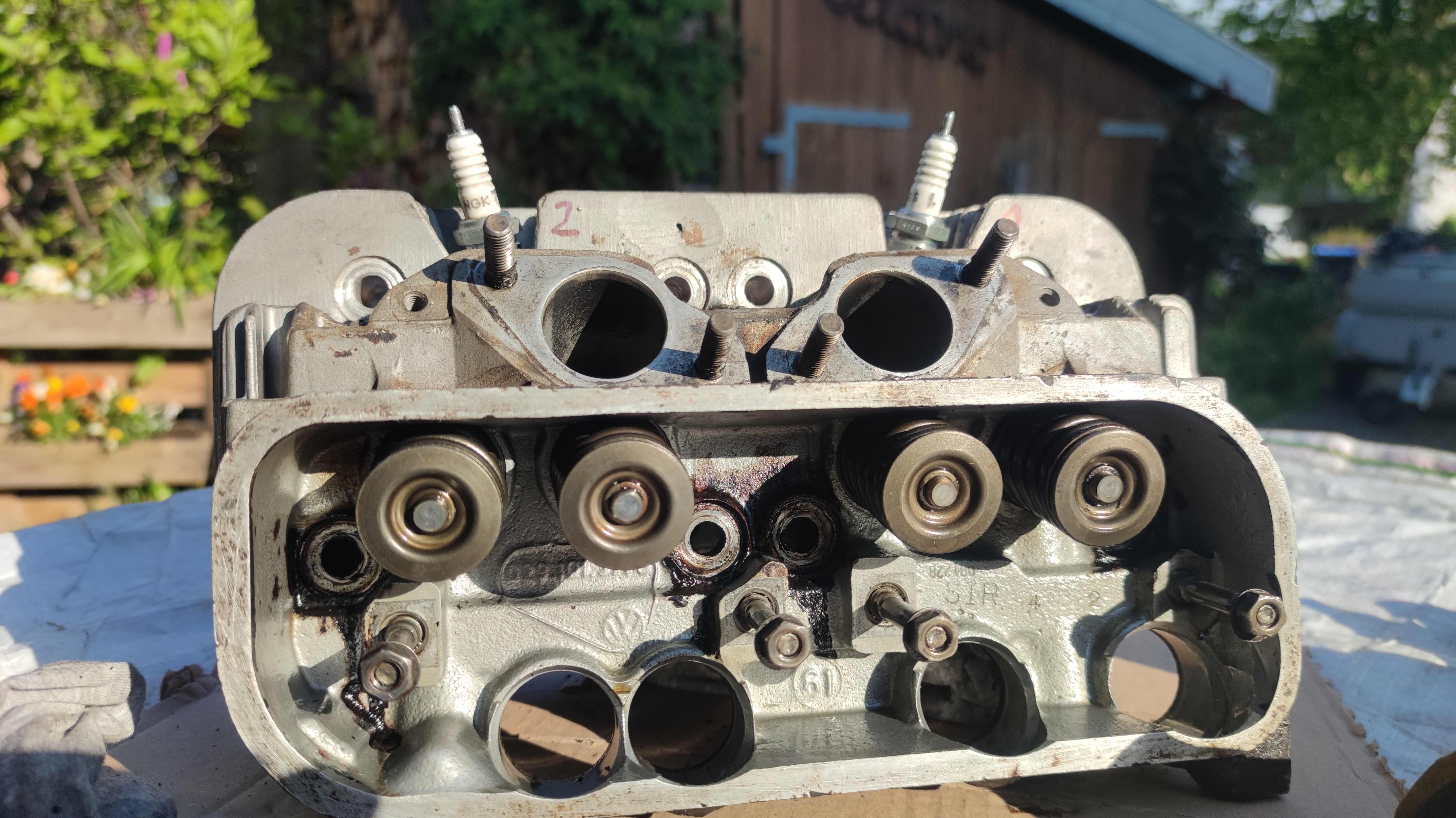

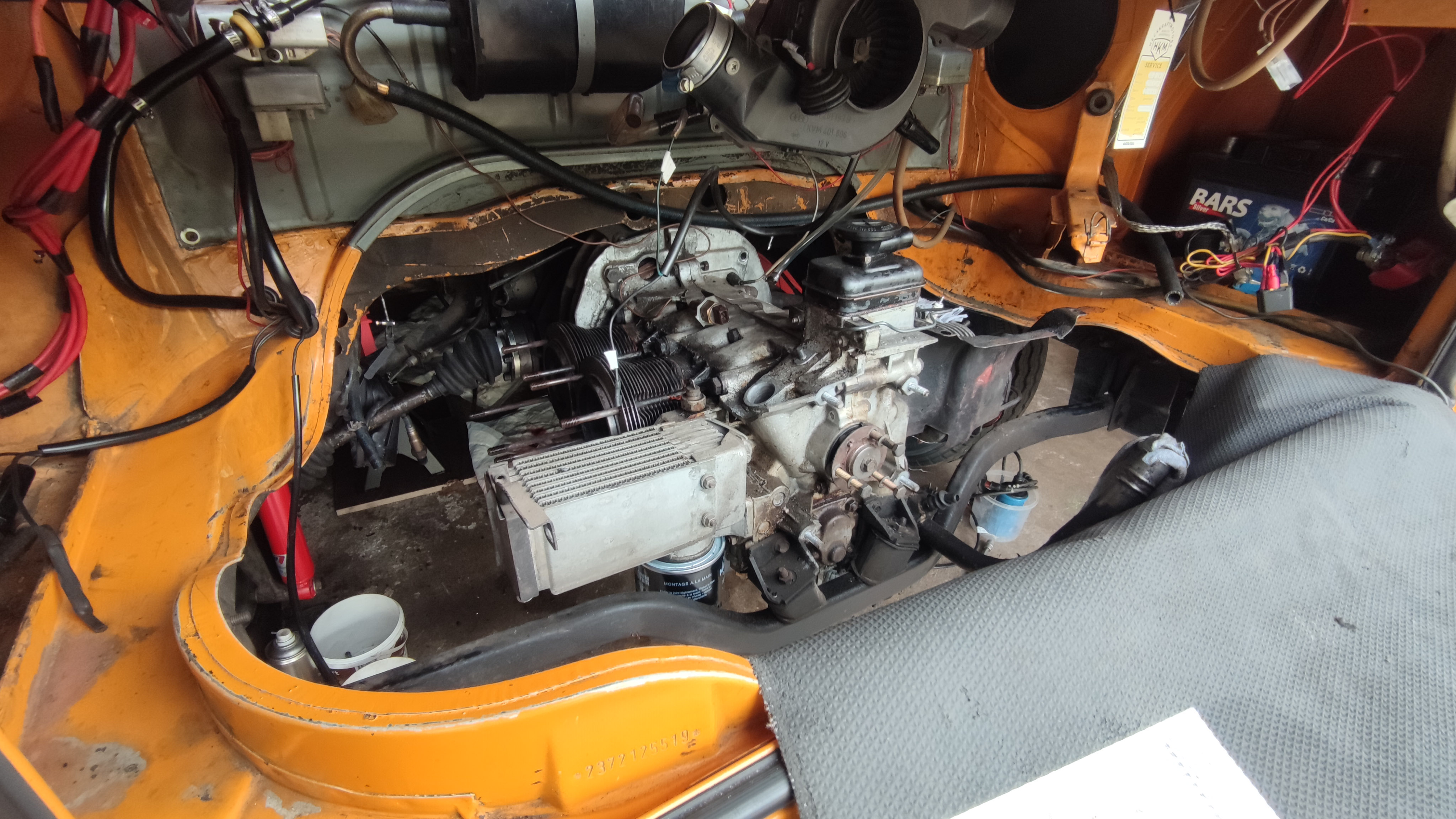

Das Gute daran war , das ich jetzt alles mal in der Hand hatte .. und fotografieren konnte , was so alles bei meinem Bus drinne steckt.
Anlasser , Lichtmaschine , Kabel der Lichtmaschine usw.
Die Luftleitbleche habe ich jetzt mal komplett demontiert .. und zum Sanstrahlen und pulvern gegeben.

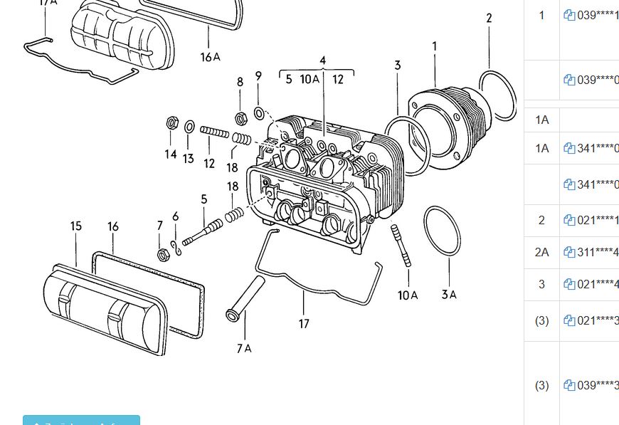

.. und auf den Ersatzteillisten sind immer am Zylinderboden .. ( Nennt man das so.? ) und dann am Zylinder zum Kopf hin, immer Dichtungen vorgesehen .
Ich hatte aber zum Kopf hin keine Dichtungen.
Am Zylinderboden , ist rote Dichtmasse.
Kann ich da Dichtungen verbauen ..? .. Ziehe ich die Zylinder noch mal runter und dichte die am Boden neu ab.?

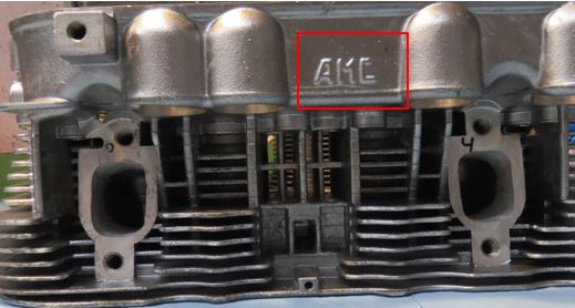

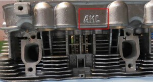

wollte nur kurz einwerfen, dass ich gebördelte Ventilsitzringe auf deinem Bild erkenne. Das kenne ich von den spanischen AMC Zylinderköpfen. Kann es sein, dass deine Köpfe von AMC sind? Die müssten dann ein Logo haben, siehe Bild. Dann sind sie ggf. noch garnicht soo alt...

Genau , die Köpfe sind von AMC.

Die möglichen DICHTRINGE ( am Zylinder Kopf/Fuß ) hab ich gelernt , sind gar keine richtigen DICHTRINGE .. werden nur zum abstimmen des Volumens ect gebraucht . Oder seh ich das falsch .?

die Ringe zwischen Zylinder und Zylinderkopf sind schon Dichtringe (mehrlagig).
VW selbst hat per Technical Bulletin empfohlen diese Ring wegzulassen, da sie gerne undicht geworden sind. In den gängigen Dichtungssätzen sind sie aber nach wie vor enthalten.
Viel wichtiger in deinem Fall: AMC Köpfe haben werksmäßig eine 0,8mm Stufe an Stelle der Dichtung und werden mit einem Hinweiszettel ausgeliefert, dass die Dichtringe nicht verbaut werden sollen (siehe Bild). Die Stufe müsstest du gut erkennen können, schau mal nach.

Im Moment habe ich auch die Ventile rausgenommen ..
Gibt es dazu einen Werkzeugtip .. wie ich die wieder gefahrlos reinbekomme..?

Hallo Mike,
BullerbüBus hat geschrieben: ↑26.04.2024 13:18 Gibt es dazu einen Werkzeugtip .. wie ich die wieder gefahrlos reinbekomme..?
Ja, Schraubzwinge und ein ausgesägtes Rohrstück, was auf dem Ventilfederteller aufgelegt wird.
Siehe hier: viewtopic.php?p=221874#p221874
