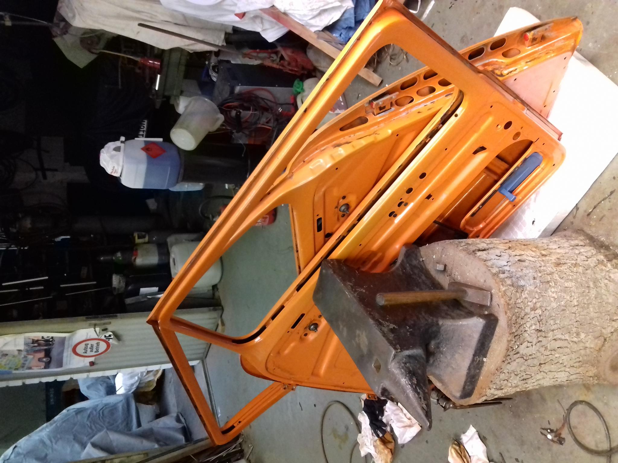

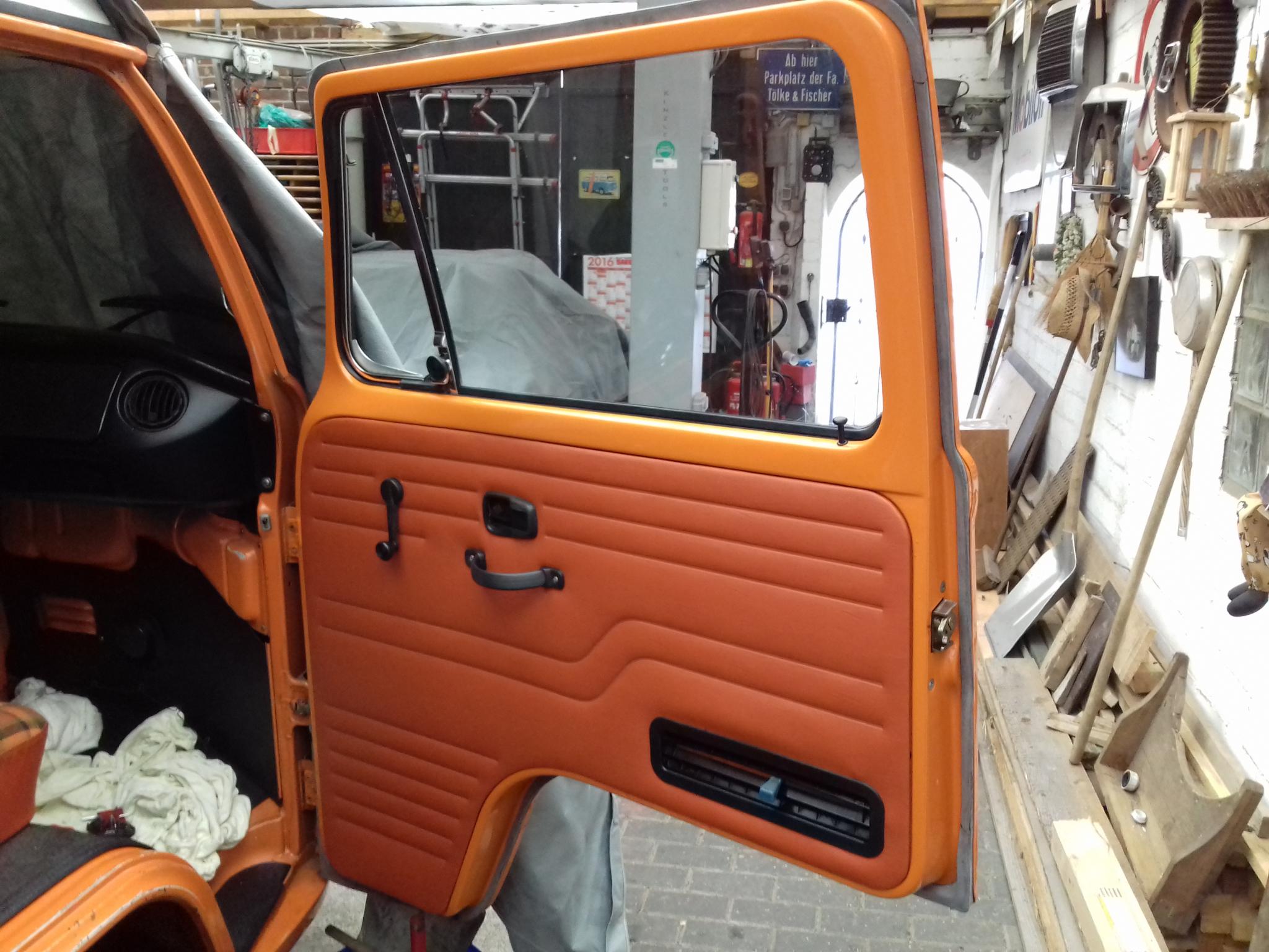

aktuell geht es in den Endspurt der Tür-Resto.
Bei meiner rollenden Restauration sind jetzt die beiden vorderen Türen dran.
Also einmal komplett zerlegt und lackieren lassen (war mir einfach in der Garage zu kalt :unbekannt: ).
Jetzt alle Dichtungen und die Türverkleidungen erneuert (die TOP-Qualität von Olaf) incl. natürlich der Türfolie.
Die Ausstellfenster auseinandergenietet, lackiert und wieder mit neuer Dichtung zusammengenietet.
Am letzten Wochendene war dann die erste Türe fertig

Hey Ingo,
die neuen Türverkleidungen sehen super aus
Das hat sicher Spaß gemacht das alles zusammen zu bauen. Da freue ich mich bei meinem auch schon drauf!
