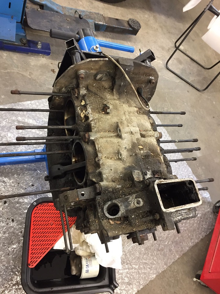

bei mir geht´s gerade in großen Schritten weiter! Letzte Woche ist ein großer Karton vom Gelbverzinken zurück gekommen und kurz darauf war auch Orratech mit dem Spindeln und planen meiner Motor Gehäusehälften fertig, die Pleuel und die Kurbelwelle wurden vermessen und mit top Werten als i.O. zurückgegeben. Höhenschlag nur 0,05mm :mrgreen: Glück gehabt :thumb:
Am Wochenende habe ich dann angefangen den Motor zusammenbau vorzubereiten. Alle Stehbolzen der Gehäusehälften den Gewinden zugeordnet, alle Schrauben, U-Scheiben und Muttern zurecht gelegt. Die Kurbelwelle komplett gereinigt, mit Nitro aus einer Druckbecherpistole, sowie Pfeifenreinigern die Ölkanäle gesäubert und alle Lagerstellen mit ölgetränkten Leinen etwas poliert. Pleuel abgewogen und auf die neuen Kolben gematcht. Auch hier hatte ich wieder Glück. Drei Pleuel aufs halbe Gramm gleich schwer, ein Pleuel ein Gramm schwerer. Dagegen drei Kolben aufs halbe Gramm gleich schwer und passend zum 1g schwereren Pleuel hatte ich einen 1g leichteren Kolben :dance:
So sah der Motor vorher aus :abgelehnt:
