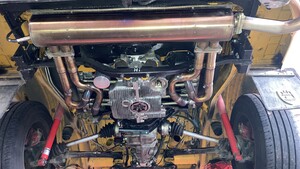

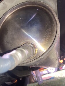

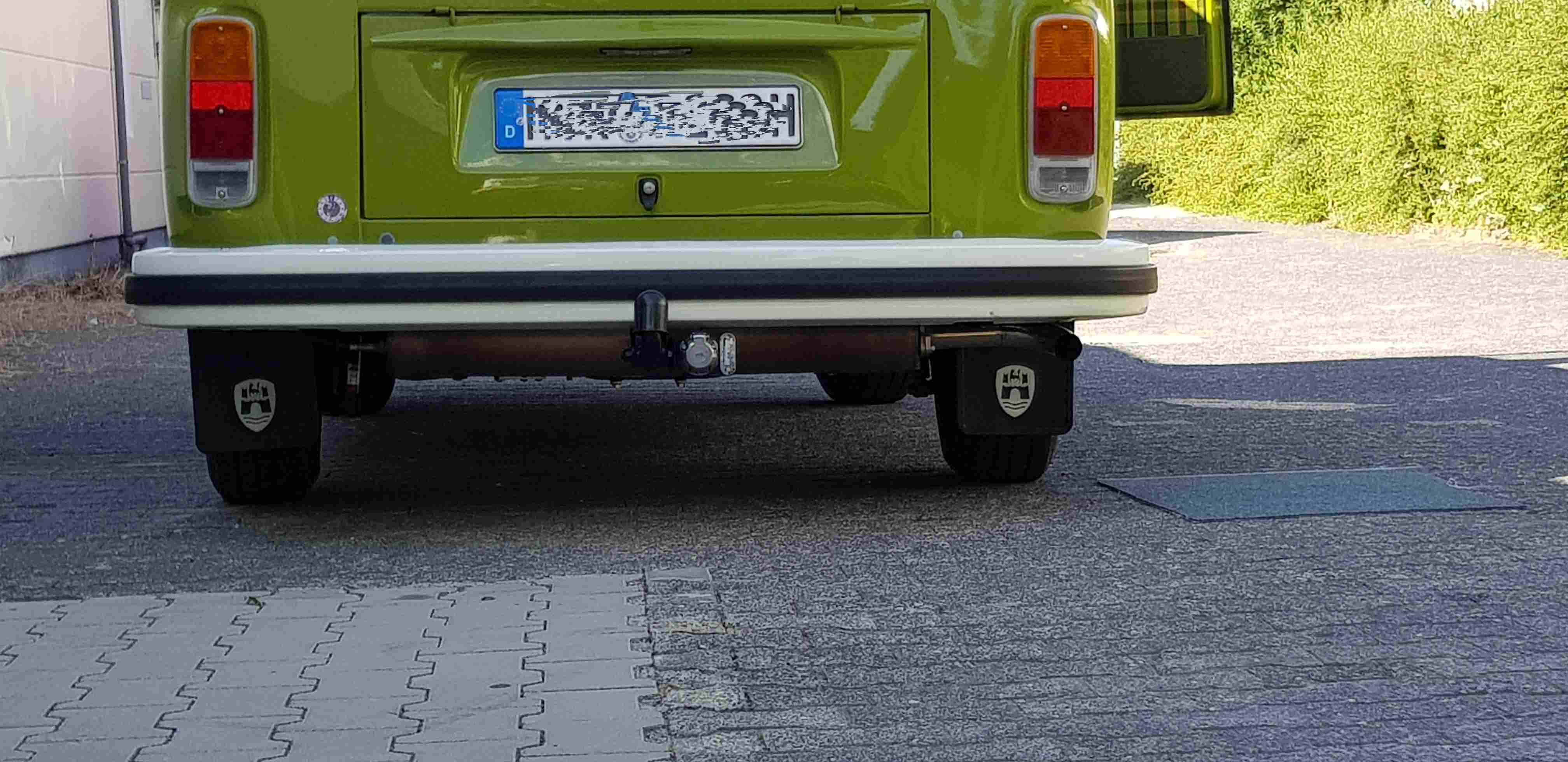

Hallo, habe zumindest noch ein Bild mit der verbauten Anlage gefunden.
Mir fällt aber gerade noch ein, ich habe etwas wichtiges vergessen zu erwähmen
, der Platz hinten zur Hängerkupplung ist bei mir wegen anderem Getriebe nicht mehr original. Könnte also Serie weniger sein, oder zu wenig

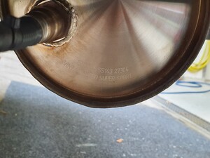

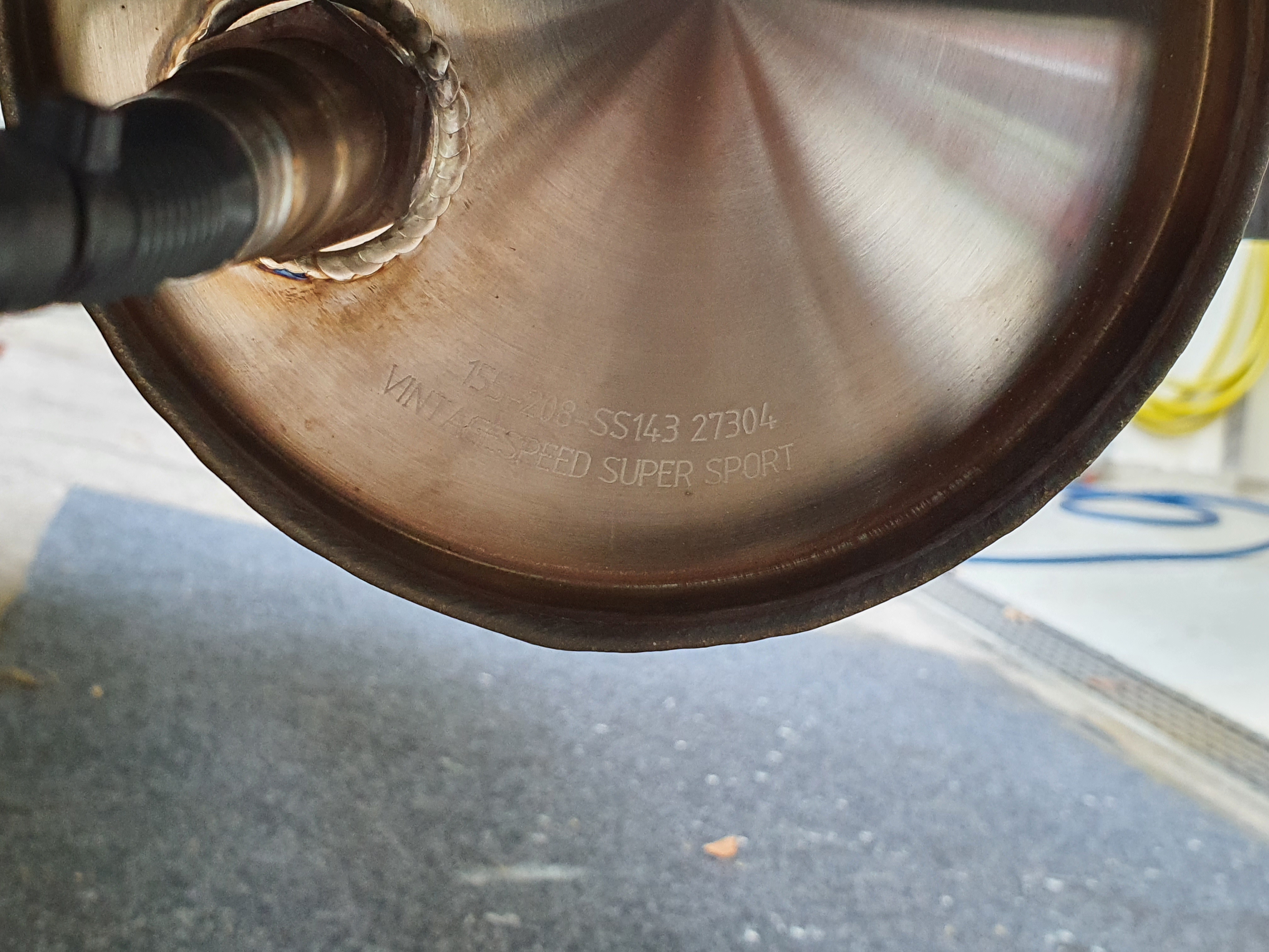

Ich habe bei meinem 2,3 l Langhuber ebenfalls gute Erfahrungen mit einem Vintage Speed Auspuff gemacht, Typ Super Sport SS143. Ich fahre den seit 4 Jahren mit Serienwärmetauschern, Westfalia AHK 1800 kg und Schmutzlappen. Geht ohne weitere Anpassungen. Gekauft hatte ich bei Gerd Weiser.
Alle zwei Jahre mache ich kurz den Serientopf drauf, das ist ein Unterschied wie Tag und Nacht. Lauter ist er schon etwas, aber nicht zu übertrieben, die Familie hat diese Jahr z.B. 6000 km Skandinavien problemlos ausgehalten.
https://store.vintagespeed.com.tw/CLASS ... p132821890 Gruss,
Uli

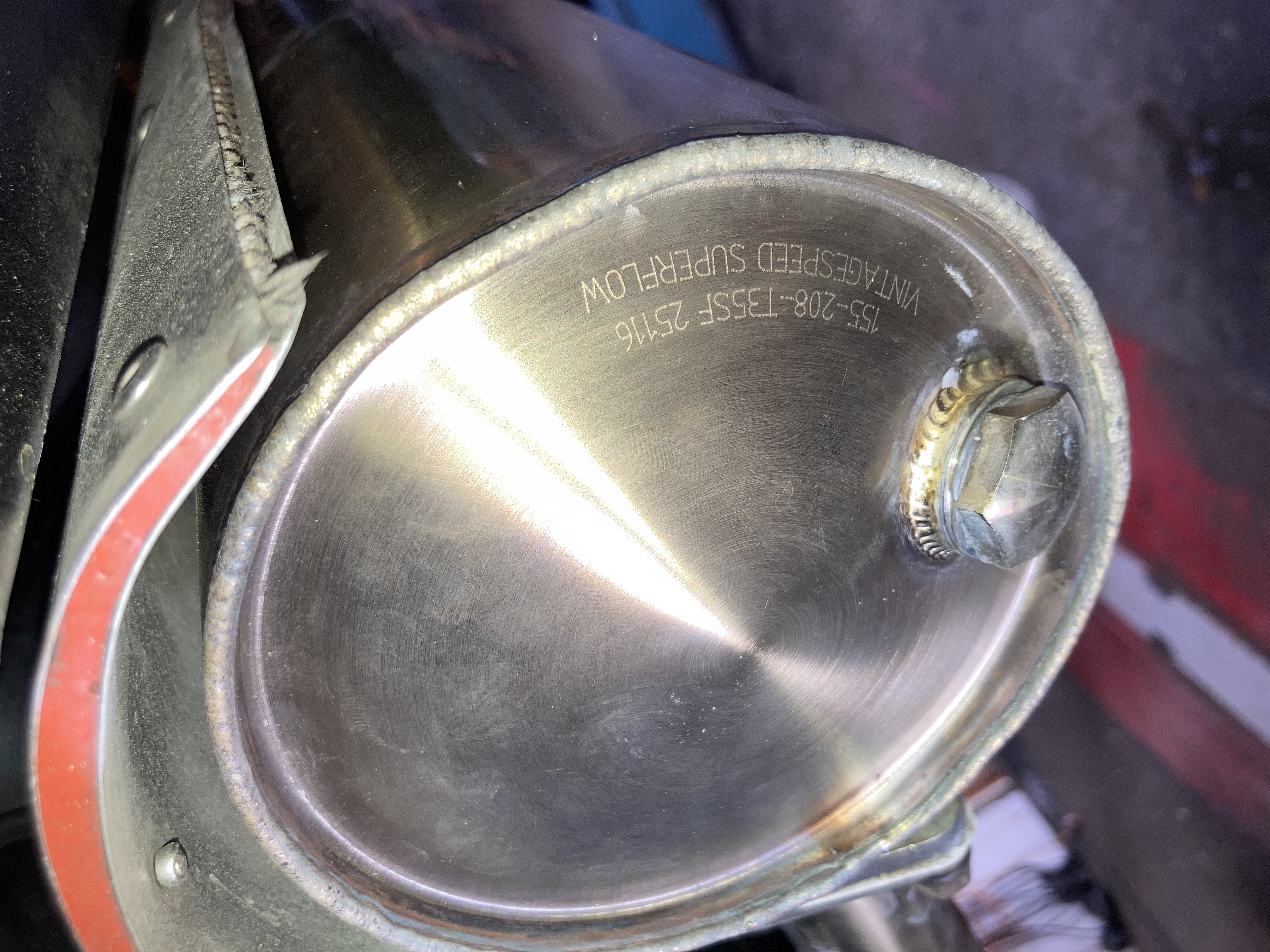

schrauberger
- Beiträge: 1840
Re: Auspuff für Typ4 2,2-2.4l Hubraum

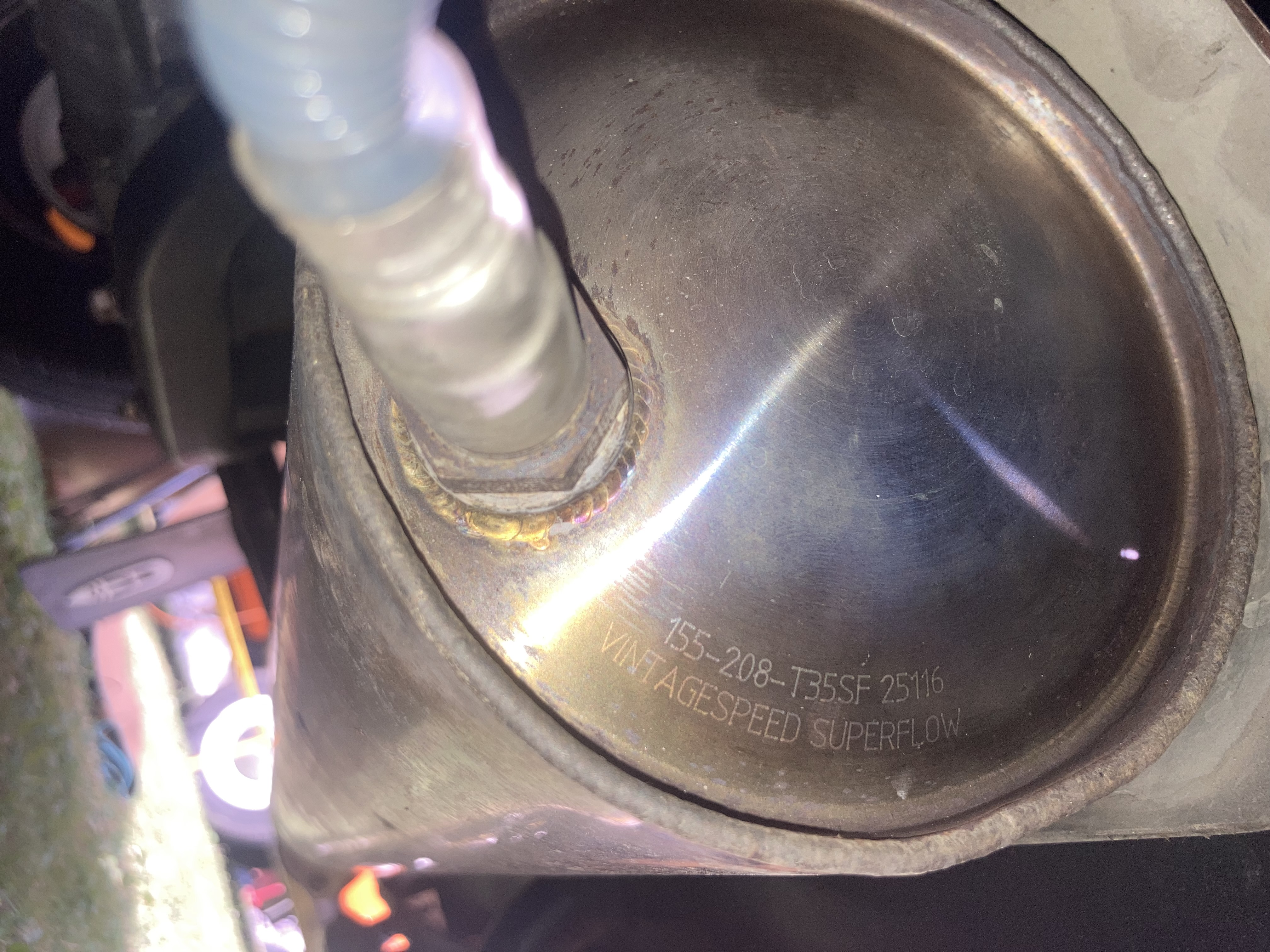

Danke Uli, daß Du Licht ins Dunkel bringst, jetzt blick ich besser durch, korrigiere mich wenn meine Äußerungen doch nicht passen sollten
Geräusch ist ja eher eine subjektive Angelegenheit.
Dein VS ist der Supersport bis 160PS augenscheinlich mit dem selben geschraubten Endrohr mit Dämpfereinsatz wie bei meinem Superflow bis 150PS.
Mein Vorgänger VS, der Superflow bis 125PS mit verschweißtem 57mm dicken Endrohr ohne Dämpfereinsatz ist auch nicht zu laut, bringt aber etwas Bass ins Spiel. Der wurde mit WT gefahren, und beim TÜV ohne Geräuschmessung anstandslos eingetragen.125PS
Mein aktueller VS ist der Superflow bis 150PS mit geschraubtem Endrohr mit Dämpfereinsatz. Dem fehlt jeglicher Bass und ist an meinem 2,4er sehr leise.

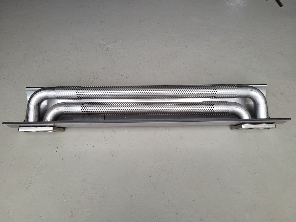

Der Innenaufbau des Wilke Auspuffs ist auf alle Fälle gut für Drehmoment und Leistung.
Ähnlich habe ich den Schalldämpfer an meinem T2a aufgebaut.
Kann ich empfehlen.
Kann ich empfehlen.

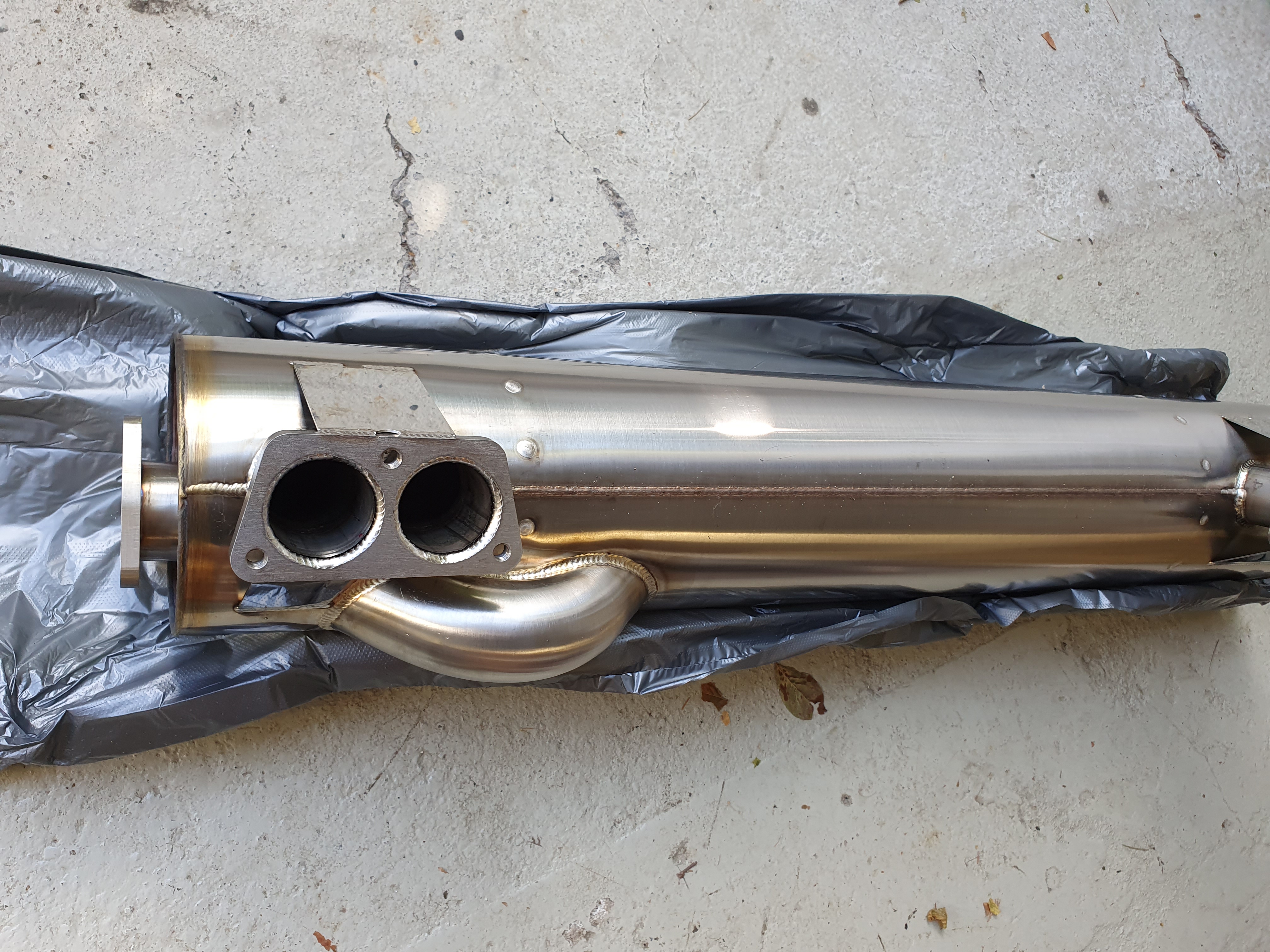

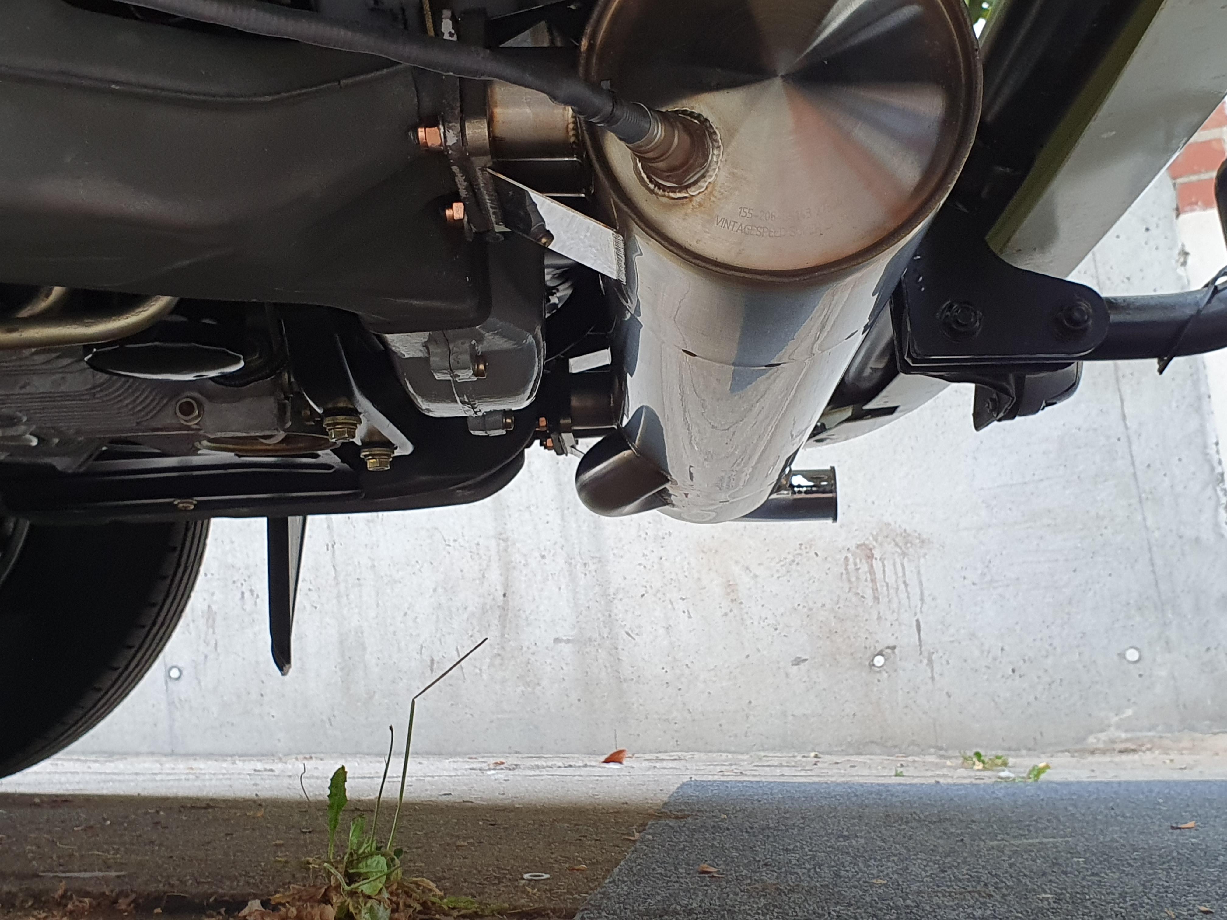

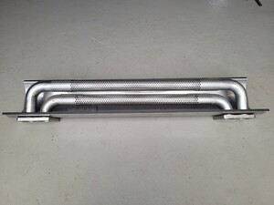

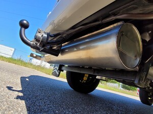

Jürgen N.
- Beiträge: 194
- Registriert: 27.04.2009 11:28
- IG T2 Mitgliedsnummer: 70

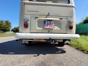

Anbei die Bilder meines angefertigten Endschalldämpfers für meinen T2a
