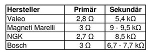

Edit 12.10.2025: Leider erst jetzt bemerkt, Tippfehler, es muss natürlich 11,3 kOhm heißen.
(Bei Mitbewerbern sind es sekundär meist 8 - 12 kOhm, Angabe im Bentley: 6 - 12 kOhm.)
Update 12.10.2025, bin aktuell im Netz noch fündig geworden: 6 kOhm erscheinen mir recht wenig, was aber nichts zu bedeuten haben sollte, wenn man sich einmal die Daten der verschiedenen Hersteller anschaut..
Hochspannungstest: Kabel vom Mittelkontakt der Verteilerkappe abnehmen und diesen 15 mm entfernt von Masse fixieren.
Motor mit Starter betätigen, dann sollte ein Funke überspringen können. (man rechnet 1 mm je tausend Volt.)

Hmm, jetzt habe ich nur Werte von einer alten blauen Bosch (noch aus deutscher Produktion) in Erinnerung, 3,1 Ohm primär und 11,3 Ohm sekundär.

Ja, musste mal nachmessen, was man da zusammen gestellt hat. Da wurde meist inzwischen (auf Grund von Unwissenheit?) mächtig "gewürfelt".
10 kOhm je Zündkreis nicht überschreiten, dann kannste auch gern bei Widerstandszündkerzen (die haben i.d. Regel 5kOhm) bleiben, wenn ein Verteilerläufer mi 1 kOhm zum Tragen kommt.

War heute noch in meiner Werkstatt und habe auch eine 4 Ohm Spule (original vom Käfer) in meinem Sammelsorium gefunden.
Da konnte ich einen Sekundärwiderstand von 8 kOhm messen.
