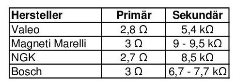

Die Zündspule scheint tatsächlich nicht mehr voll intakt gewesen zu sein. 4 Ohm primär und 6 KOhm sekundär. Die andere "neue" hat 4 Ohm und 10 KOhm. Trotzdem war der Zündfunke bei den neuen Kerzen schlecht. Bei den uralten Dingern wesentlich besser. Ich habe mal alles durchgemessen und konnte feststellen, dass die Zündkabel (von 2009) und auch andere alte, die ich noch hatte einen deutlichen, aber unterschiedlichen Widerstand hatten (kann jetzt gerade keine Zahlen mehr wiedergeben) Ebenso die Kerzen (Die neuen sind Boch WR7DC). Nun ist mir sehrwohl klar, dass das R in der Bezeichnung Resistor bedeutet und dass ein Widerstand wichtig ist, um Störfelder zu minimieren. Wie muss das aber konkret aussehen. Welche Komponenten sollten welchen Widerstand haben? Ich glaube im Verteilerfinger und den Steckern ist auch noch was, oder? Kann mich jemand mit Wissen versorgen? Worauf sollte ich achten? Ich kann ja jetzt nicht ewig mit den alten Kerzen fahren.

(Bei Mitbewerbern sind es sekundär 8 - 12 kOhm.)
6 KOhm erscheinen mir recht wenig, was aber nicht zu bedeuten haben sollte.

Hmm, jetzt habe ich nur Werte von der blauen Bosch in Erinnerung, 3,1 Ohm primär und 11,3 Ohm sekundär.

Ja, musste mal nachmessen, was man da zusammen gestellt hat. Da wurde meist inzwischen (auf Grund von Unwissenheit?) mächtig "gewürfelt".
10 kOhm je Zündkreis nicht überschreiten, dann kannste auch gern bei Widerstandszündkerzen (die haben i.d. Regel 5kOhm) bleiben, wenn ein Verteilerläufer mi 1 kOhm zum Tragen kommt.

War heute noch in meiner Werkstatt und habe auch eine 4 Ohm Spule (original vom Käfer) in meinem Sammelsorium gefunden.
Da konnte ich eienen Sekundärwiderstand von 8 kOhm messen.
