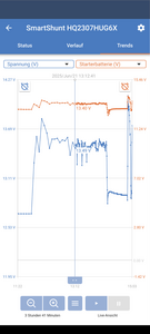

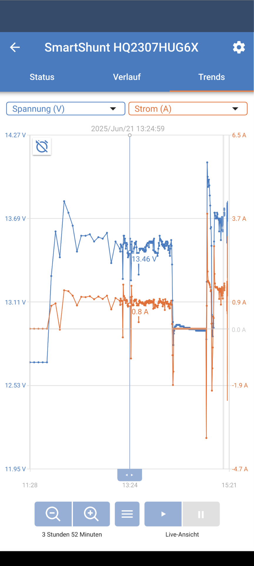

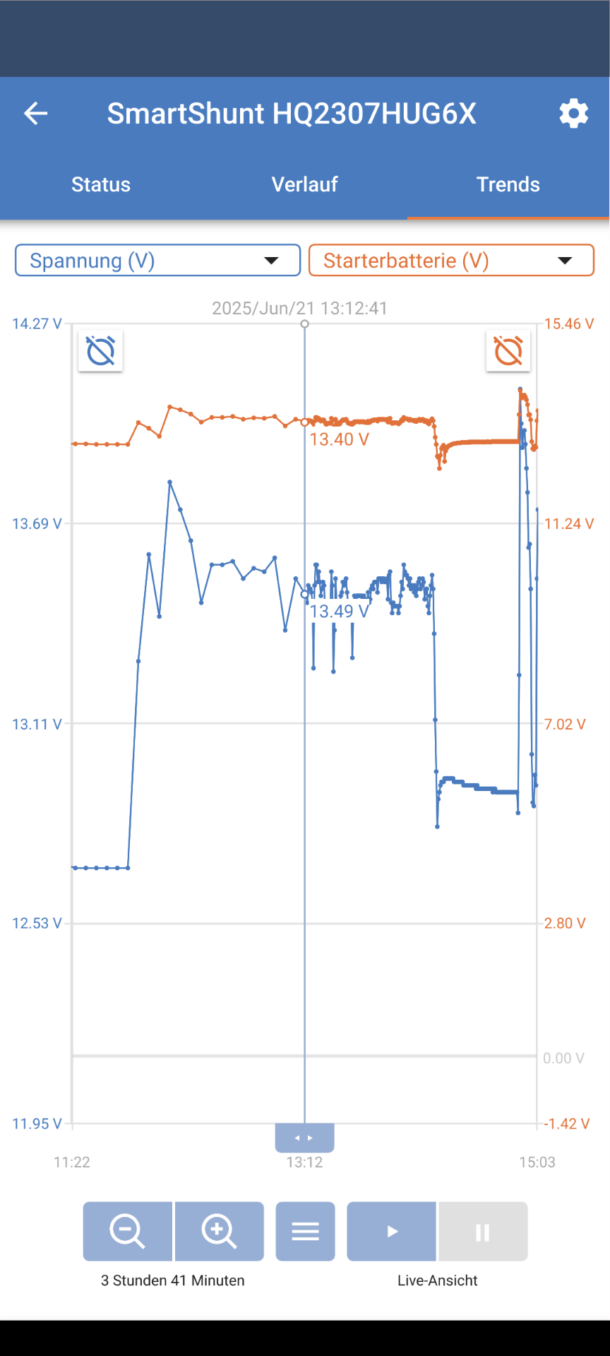

Ich habe auch einen SmartShunt von Victron verbaut, mit dem ich die Spannung und Ampere verfolgen kann. Im Anhang die Screenshots – Achtung: im Screenshot ist die „Starterbatterie“ die Camping Batterie. Leider kann man die Bezeichnung nicht umbenennen. Wenn also Spannung oder Strom angegeben ist, ist damit die tatsächliche Starterbatterie gemeint.
So nun zu meiner Erkenntnis von heute: lt. Smart Shunt ladet die LiMa nur mit max 13,6V eher 13,5V bzw. 13,4V. Wir sind heute von Italien zurückgefahren. Losgefahren ca. gegen 12Uhr. Der Stopp war dann um 14:30.
Der SmartShunt misst ja direkt an den Batterien. Für mich ergeben sich folgende Vermutungen:

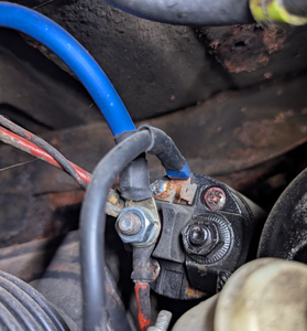

Die M8 am Anlasser habe ich gerade nochmals gereinigt - sieht für mich in Ordnung aus - siehe hier: Da fällt mir aber bis auf die rote Leitung unten, die zur LiMa geht, welche zwar schon älter aussieht aber zumindest soweit optisch in Ordnung ist nicht wirklich etwas auf.

ich hau da auf die Kontakte von Massekabeln und Anlasser nach dem Reinigen und nach dem Montieren auch noch Marken-Polfett drauf...
schützt etwas vor erneuter Korrosion (ist aber nicht leitend, daher erst nach dem Montieren der elektrischen Verbindung)
Gammelt dann nicht so sehr wie Deine rostigen Anlasserkontakte.
