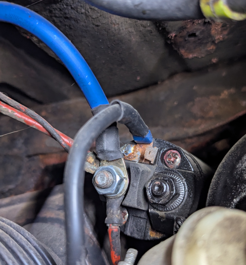

Was auch immer da geprüft wurde, die ganzen Amperchen, die der Anlasser zieht, scheinen nicht recht durchzupassen, durch den Kabelverhau. Der entscheidende Punkt ist die M8-Kabelverschraubung am Magnetschalter. Dort treffen sich die Versorgungsleitung von der Batterie, die Ladeleitung von der Lima und das Hauptpluskabel, das nach vorne zum Sicherungskasten führt. Ferner treffen sich dort noch alle Brühe und aller Unrat, den die Reifen hochwirbeln. Bring den mal wirklich auf Vordermann, mach ihn nicht sauber, sondern rein.
Wie es in den Kabeln aussieht, nach 50 Jahren, das ist auch Spekulation. Um das von/zur Batterie zu prüfen, muss man wirklich mal 100 A durchjagen, keine Milliamperchen vom Vielfachmessgerät.

Die M8 am Anlasser habe ich gerade nochmals gereinigt - sieht für mich in Ordnung aus - siehe hier:
Da fällt mir aber bis auf die rote Leitung unten, die zur LiMa geht, welche zwar schon älter aussieht aber zumindest soweit optisch in Ordnung ist nicht wirklich etwas auf.
Das blaue Kabel :versteck: welches zum Pluspol der der Batterie geht habe ich vor drei oder vier Jahren bereits erneuert.
Ich habe die Karosserie-Masse Verbindung zum Minuspol der Batterie nochmals mit Schleifpapier verfeinert.
Aber irgendwie vermute ich nicht, dass es einer dieser Punkte ist :(
Zündschloss werde ich mir nochmals ansehen.
Direkt an der LiMa kann ich die Spannung ja nicht messen. Ich könnte nur direkt an der M8 messen, wenn der Motor läuft – aber bei dem guten Zustand des blauen Kabels :versteck: direkt zum Pluspol dürfte der Verlust nicht so hoch sein.

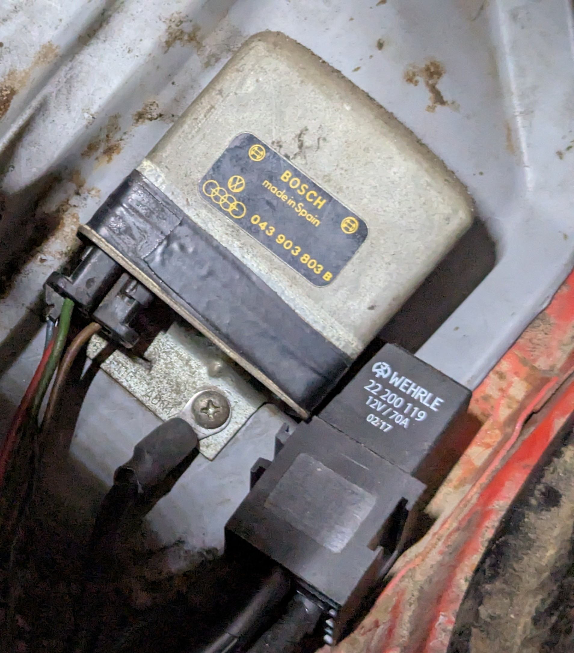

Ein Hotstart-Relais von Wherle habe ich auch verbaut – siehe hier
, ich bin mir aber nicht sicher ob du das meinst mit dem
Sowas kann man sich natürlich auch professioneller bauen, etwa mit einem Relais, das in die 10m Kabelverhau hineinhorcht, um dann direkt von der Batterie auf die Spule hinüber zu schalten (1m) oder mit einem zusätzlichen Kabel von der zweiten M8-Verschraubung am Magnetschalter auf Klemme 15 der Spule (manche Anlasser haben dafür sogar eine eigene Steckfahne, Klemme 30a oddaso, um während des Anlassens irgendwelche Vorwiderstände der Zündanlage zu übergehen) oder - du hast zwei Batterien - mit einer sinnreichen Schaltung, die während des Anlassens die Klemme 15 von der Wohnbatterie aus versorgt.

ich hau da auf die Kontakte von Massekabeln und Anlasser nach dem Reinigen und nach dem Montieren auch noch Marken-Polfett drauf...
schützt etwas vor erneuter Korrosion (ist aber nicht leitend, daher erst nach dem Montieren der elektrischen Verbindung)
Gammelt dann nicht so sehr wie Deine rostigen Anlasserkontakte.
