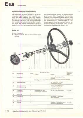

leider gibt es noch keine Anleitung im Forum zur Hupe und ich hab einen seit Ewigkeiten verbauten T2, der nur mit einem Ersatzkonpf hupt. Ich würde gerne die Sache mal wieder in Ordnung bringen und bin mir letztlich auch nach diesem Beitrag über die Sollfunktion der Hupe noch nicht klar.
Dauerplus an Hupe, Masse geschaltet über Hupenknopf ist klar.
Frage: Wie ist der genaue Stromlauf der Masseschaltung?
Das innere Lenkrohr hat über das Lenkgetriebe immer Masse.
Dann gibt es das Kabel am Hupenschaltknopf/Lenkradnabe, dass duch die Lenkstange zurück vorbei oder an die Hardyscheibe geht - nur genau wohin?
Das Lenkausßenrohr ist potentialfrei, wozu?
Wie gesagt, ich werde nicht so richtig schlau:
Aktuell bekomme ich Masse auf dem Rohrinnenkabel beim Drücken der Hupe aber nicht in gleicher Weise auf dem potentialfreien Lenkungsaußenrohr, dann bleibt ein unverträglicher Widerstand von ca 900 Ohm. Vielleicht kommt der vom schlechten Kontakt des Hupenknopf auf der Lenknarbe. Aber welche Rolle spielt das Lenkungsaußenrohr überhaupt und sollte ich hier nahe 0 Ohm beim betätigen des Hupenknopfes haben?
Wenn die Masseleitung zur Hupe duch die Lenksäule - Draht im hohlen Lenkungsinnerrohr geht, wozu soll dann noch die Lenksäule gebraucht werden beim Stromlauf und in welcher elektrischen Beziehung steht diese zur Lenkradnabe?
Sicher gibte es eine einfache Antwort oder sogar einen Stromlaufplan, den ich nirgends finden konnte ???

Das Lenkinnenrohr ist durch die Hardyscheibe vom Lenkgetriebe getrennt. Die Masseleitung geht von der Hupe auf einen Steckkontakt ans Lenkmantelrohr, das ebenfalls gegen die Karosserie isoliert ist. Den Steckkontakt sieht man nur von unten.
Im Lenkinnenrohr läuft die Leitung vom Hupkontakt runter und ist über ne Ringöse mit dem Lenkgetriebe (Masse) verbunden.
Lenkmantelrohr und Lenkinnenrohr sind über Lager und Feder miteinander verbunden. Dann fließt der Strom den Weg: Hupe - Steckkontakt unten am Lenkmantelrohr - Lenkmantelrohr/Lenkinnenrohr - Hupkontakt - Leitung zum Lenkgetriebe (Masse)
Ich würde den Fehler mal am Steckkontakt unten am Lenkmantelrohr suchen (oberhalb der Hardyscheibe)
Micha

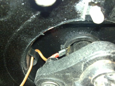

am lenksäulenrohr befindet sich unten eine stecklasche, da gehört das kabel von der hupe drauf.
das könnte bei dir vlt abgebrochen sein, das sieht mir nicht recht stabil aus....

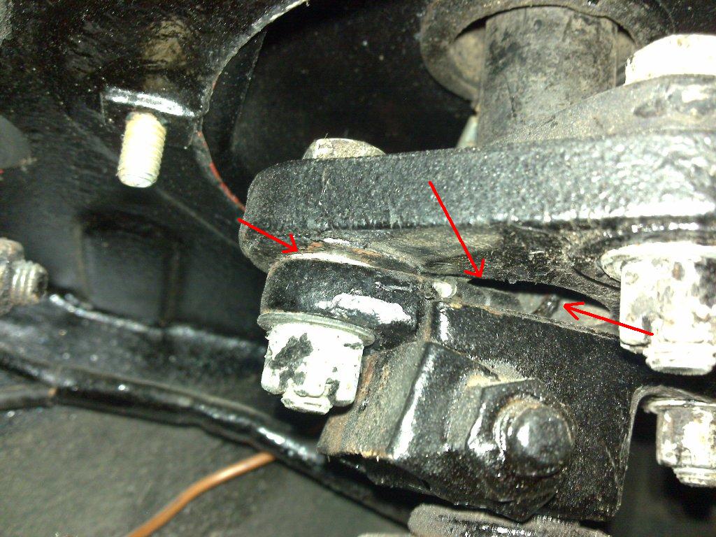

und der hupenknopf ist mit einem der vier schrauben in der hardyscheibe verbunden. da musst du den nehmen, der kontakt zum lenkgetriebe hat, sonst gehts wieder nicht...

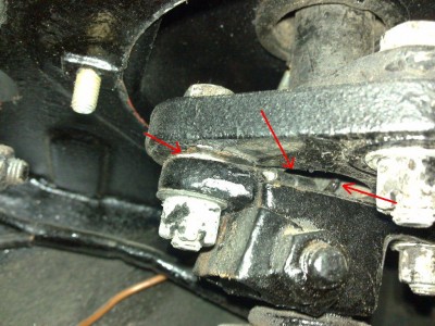

hab dir da mal schnell fotos gemacht:
hier siehst du die stecklasche am lenksäulenrohr:
und hier siehst du das kabel, das zum hupenknopf geht, und wo es mitgeschraubt ist:
bensch

Das Kabel vom Hupknopf ist mit einer Ringöse an einer Schraube zwischen Hardyscheibe und Lenkgetriebe befestigt, da gibt es keinen Steckkontakt.
