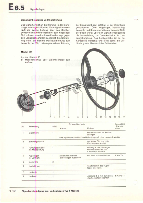

Einen Stromlaufplan für den T2b habe ich jetzt auch (siehe Anlage).
Der Übergangswiderstand von 900 Ohm beim Betätigung de Hupenknopfs (Masse -Lenkaußenrohr) müßte demnach von dem schlechten Kontakt des Schleifrings kommen, der ist auch nicht sauber und wahrscheinlich ganz schön oxidiert. Da werde ich rangehen - Stahlwolle???
