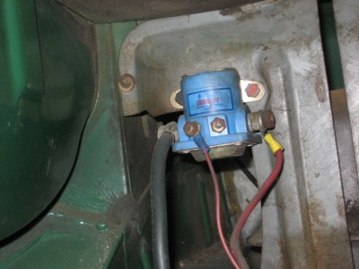

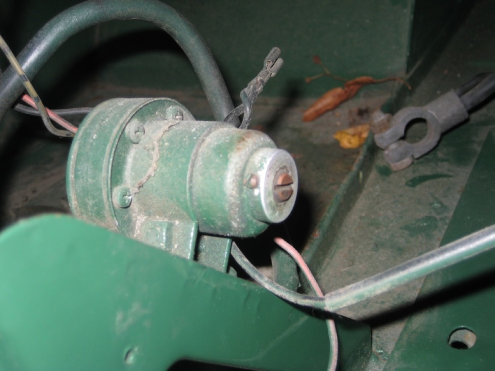

Hab mich jetzt entschieden,den Motorraum von den unnötigen Kabeln und Teilen zu befreien. Dabei bin ich auf diverse Teile gestoßen,die ich nicht zuordnen kann.
Hier ein paar Fotos.
Hoffe Ihr könnt mir weiterhelfen.
Sabrina
Links unten im Motorraum
Links hinten oben
Links hinten oben

das obere könnte eine Hupe oder sowas von einer Alarmanlage sein.
Das untere evtl ein Trennrelais für die 2. Batterie

Hallo Sabrina,
auf dem 2. Bild ist zu sehen, dass die graue Schottwand links einen Ausschnitt hat. Das sieht schwer nach Standheizung aus. Könnten die fragwürdigen Teile von einer inzwischen entfernten Standheizung stammen? Kann es sein, dass an die ominösen Geräte Schläuche angeschlossen sind? Vielleicht Benzin? Dann könnte es eine Pumpe oder ein Filter sein, möglicherweise von der Heizung.

Also Standheizung war wohl sicher mal drin.
Das auf dem oberen Bild ist ganz sicher die dazugehörige Spritpumpe.
Und das Ding auf dem unteren Bild kommt mir (oh Wunder, wegen dem angeschlossenen Benzinschlauch...)ebenfalls vor wie ne Spritpumpe :wink:
allerdings wohl eher die für den Fahrzeugmotor, da einerseits an + angeschlossen und zusätzlich mit ner Steuerleitung. Vllt. mit integriertem Abschaltrelais? Bin mir da nicht sicher

das ist kein Benzinschlauch, sondern ein dickes Kabel, an dessen anderem Ende eine Batterieklemme hängt, siehe 2. Bild :schlaumeier:

Peter E. hat geschrieben:das ist kein Benzinschlauch, sondern ein dickes Kabel, an dessen anderem Ende eine Batterieklemme hängt, siehe 2. Bild :schlaumeier:
Schande über mich, stimmt natürlich.
wer sich die Mühe macht, das bild auch mal anzuklicken ist selbstverständlich klar im Vorteil :wall:
Dann schliess' ich mich natürlich an und behaupte, es ist ein Relais.

Zu diesem blauen Etron Dingsbums. Mußte dir mal ein wenig übersetzen und versuchen, zu verstehen.
Viel findet man dazu nicht gerade im Netz. Vielleicht hilft das weiter.
Ich würd sagen, das ist für die Zündung.
http://www.guy-croft.com/viewtopic.php?f=13&t=1911
Steht auf den Dingern irgend etwas geschrieben? Außer dem, was man so schon sieht?

Ich tippe da auch af Trennrelais, wie Peter.
