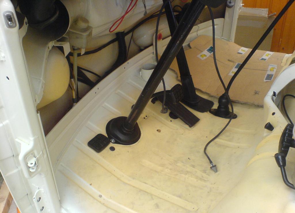

das gehört in den schwarzeb halbrunden deckel am fahrerkabinenboden. da wird die lenksäule durchgeführt.

Aber das Ding hat doch auf beiden Seiten "Ohren", dieses große Verkleidungsblech hat aber nur ein einfaches rundes Loch, wo die Außenstange genau reinpasst. Wo soll da noch das Ding zwischen?!
Oder versteh ich das falsch? Auf deinem Bild ist das nicht richtig zu erkennen, aber mein Monitor hier ist auch extrem dunkel :?

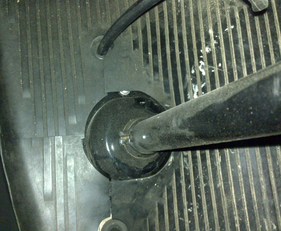

so, war grad eben draußen beim busle..
ich hoffe das bild hilft dir weiter!
den staub nicht weiter beachten, das ist patina... :versteck:

bensch, da könntest Du auch mal wieder sauber machen :dogeyes:
Spaß bei Seite, das Teil ist in meinem 78iger nicht verbaut.

Das Ding ist nur bis Modelljahr 74 verbaut, ab dem neuen Zündschloss (Schlüssel von oben gesteckt) ist es nicht mehr drin.

wird das dann einfach Blech auf Blech verbaut? Bei mir sieht das so aus als ob es dann klappern würde.

Wo siehst Du bei Dir die Gefahr zum klappern? Vielleicht mit Bild?
da klappert bei mir nix - die Abdeckung wird ausreichend fest verschraubt am Boden, aufliegende Gummimatte oder Teppich dämpfen notfalls auch noch und die Lenksäule liegt recht stramm an in der Öffnung der Abdeckung...
