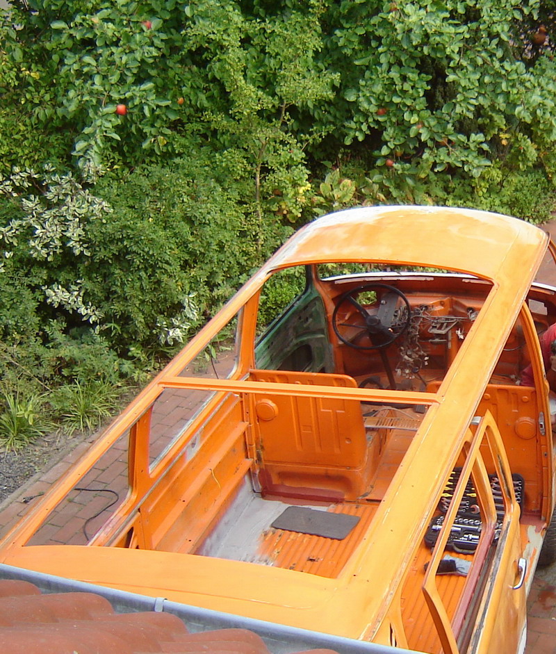

Achtung: So einfach ist das aber dann doch wieder nicht: nur schnippeln und neu draufsetzen ist meines Wissens nicht! Das Westfalia-Klappdach - von dem ich annehme, dass du es montieren willst - hat eine komplett andere Dachkonstruktion als Unterbau. Man muss meines Wissens einen Schlachtbus haben, den man an den Dachholmen abtrennt um das gewonnene Organ auf den Bus zu verpflanzen, der das Dach dann tragen soll.. :schlaumeier:
Sicherlich können die Westfalia- und Karosserieexperten dies noch genauer erklären und begründen.

hier mal ein Bild von der Dachkonstruktion beim hinten angeschlagenem Aufstelldach.
