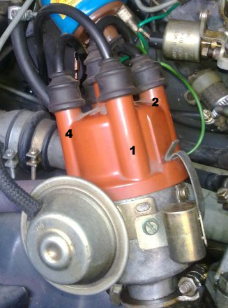

So sieht das Ding von aussen aus:
Der Verteilfinger ist mit Drehzahlbegrenzung.

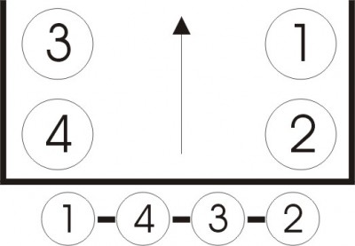

Mal ne kleine Zeichnung:
Der Pfeil gibt die Fahrtrichtung vor, also der Blick von oben auf den Motor. Unten dann die Zündreihenfolge.
Hilft das?
Beiträge: 7394
Re: Zusammenspiel Zündung und Ventilstellung
Das ist die Anordnung der Zündkabel am Verteiler, wenn die Verteilerwelle richtig eingesetzt ist. Falls das bei dir anders ist und du es korrigieren möchtest:
- 1.Zylinder auf Zünd-OT
- Verteiler ausbauen
- Verteilerwelle rausziehen und so wieder einsetzen, daß der Schlitz quer zur Fahrtrichtung zeigt und nach hinten versetzt ist. Beim Einsetzen etwas "mit Vorschuß" denken, wegen der Schrägverzahnung.
- Verteiler montieren und Zündzeitpunkt einstellen.
PS: Haralds Skizze bezeichnet die Lage der Zylinder. Die Zylindernummern sind auch in die Verblechung eingeprägt.

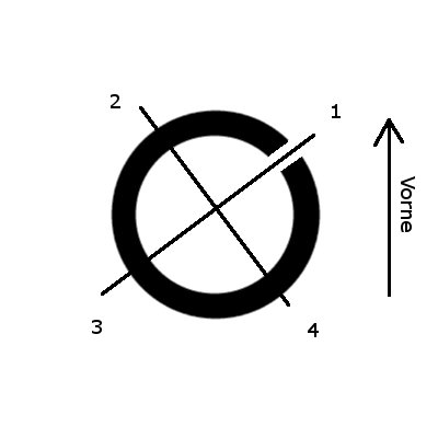

Sorry Clemens,
aber da bin ich bei Roman.... zumindest wenn ich in meinen AS-Verteiler schaue.
Hab da mal auf die Schnelle was gebastelt.
Im RLF sieht es aber so aus wie Clemens es gesagt hat, weiß allerdingsnicht welchen Motor die da herzeigen...
