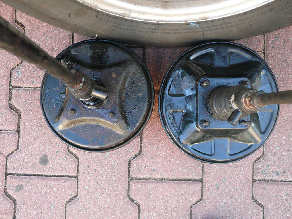

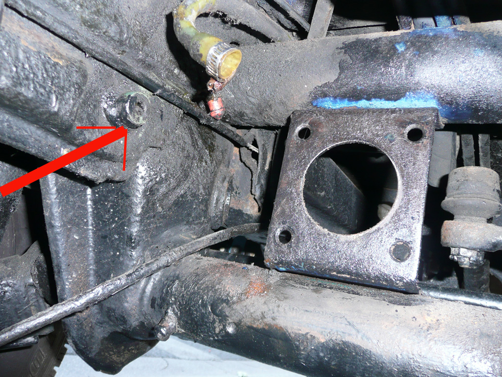

Hier das Problem, am Einbauort ist für den 9 Zoll BKV nicht genug Platz - zum Rahmen hin fehlen 5mm :!: :!: :!: Eingebaut war wohl ein 8 Zoll BKV.
Ich würde mir gerene die 5mm Platz verschaffen, indem ich eine aufgeschweißte Mutter abflexe, die ich mit dem Pfeil markiert habe. Die späteren T2b, meiner ist wohl der erste mit BKV haben wohl alle 9 Zoll BKV´s und dieses Mutter wohl nicht :?: :?: :?:
Welchen Sinn hat die Mutter, darf ich da ran :?: :?: :?:

tuaelm hat geschrieben:Welchen Sinn hat die Mutter, darf ich da ran :?: :?: :?:
Gruß Andreas
So wie ich das sehe, ist das die Mutter, an der die Vorderachse angeschraubt ist....

Ich krame diesen Thread mal wieder aus der Versenkung. Hat jemand schonmal erfolgreich den BKV im T2a gegen einen neuen ATE BKV (9 Zoll) getauscht? Wie in diesem Thread und auch hier zu lesen ist bei den T2a und den frühen T2b eine Einschweißmutter am Rahmen im Weg, die bei den T2a aber schon noch eine wichtige Funktion hat (Befestigung der Vorderachse am Rahmen!).
Gibt es eine Möglichkeit, den einzigen derzeit lieferbaren, größeren BKV im T2a zu verbauen? Hat das schon einmal jemand geschafft?
