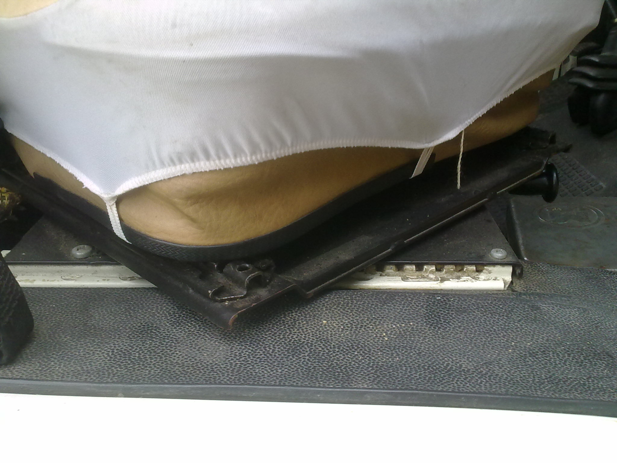

ich habe mir vor einiger zeit mal einen westfalia sitz gekauft mit drehkonsole.
aber es war leider nur der obere teil.
jz habe ich mir einfach einen von einem t3 bei ebay ersteigert wo der untere teil auch dabei ist(zum einschweißen)
und wen wunderts es passt...nicht.
ich habe mal bei einem t3 eine drehsitzkonsole gesehen die geschraubt wurde.
bekommt man sowas wo?
hat da jemand erfahrung damit?

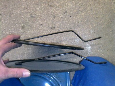

ich habe einen 76er t2b und will drehsitze..das wäre das ziel.
was ich habe: eine komplette t3 konsole, einen oberen teil vom t2
ich habe versucht vom t3 den unterteil mit dem oberteil vom t2 zu verbinden..lochabstend und höhe passen nicht.
was ist mit plastikgleitstücken gemeint?

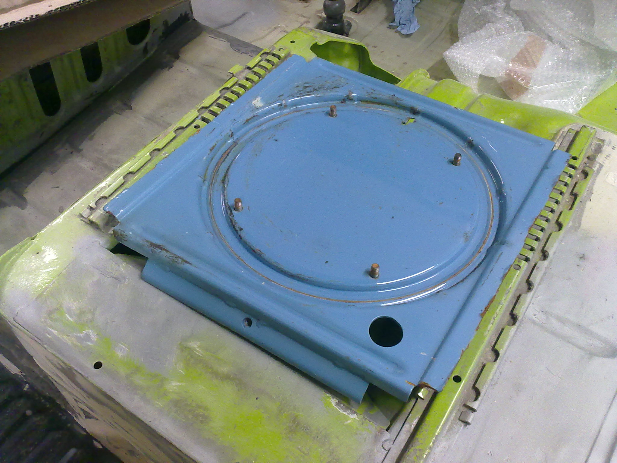

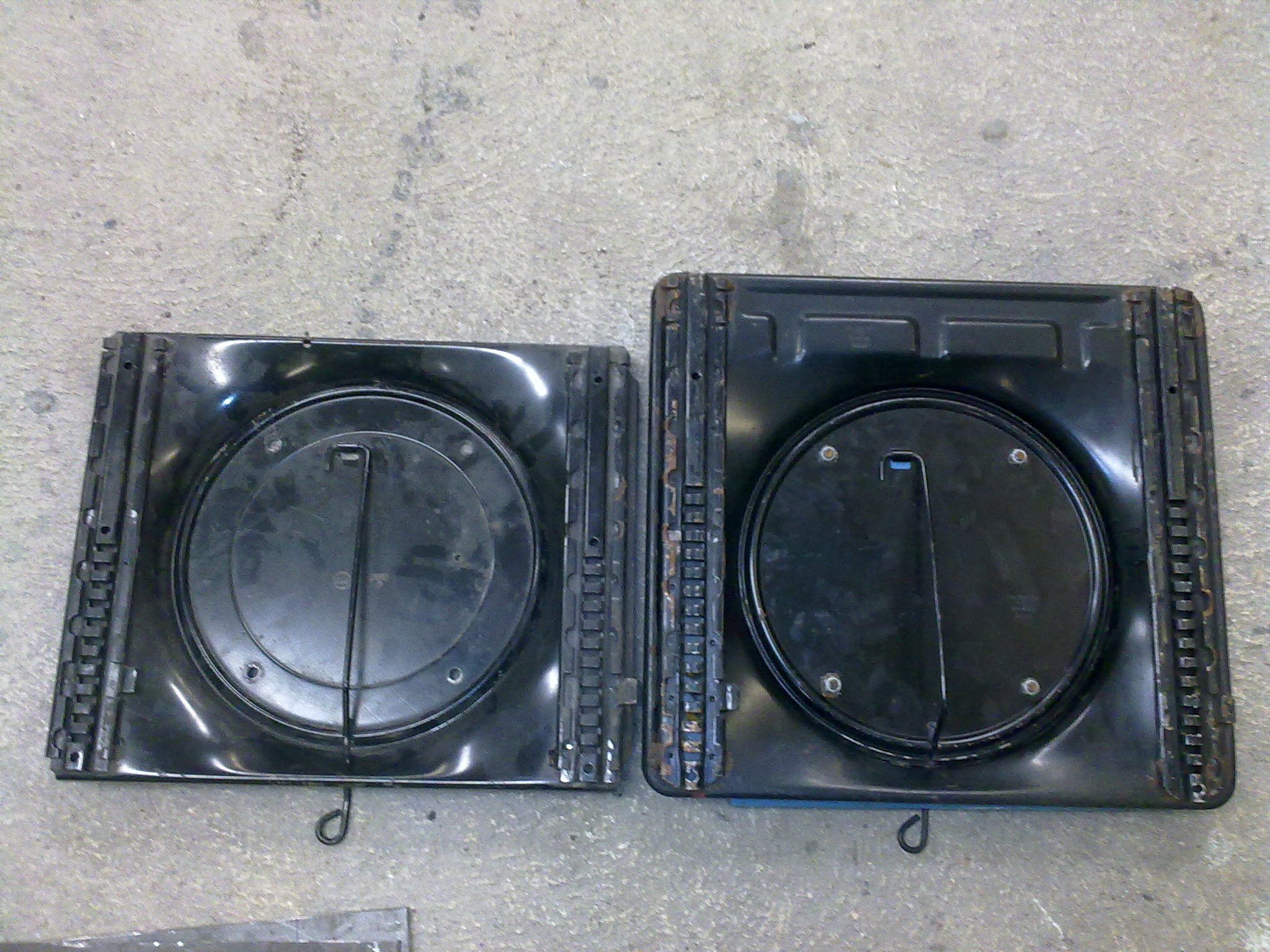

auf den fotos die 2 konsolen
lg
LInks T2 rechts T3
LInks T2 rechts T3
T3 konsole was eingeschweißt wird und t2 bus der nicht dazu passt
Beiträge: 5155
Re: Drehsitzkonsole T2 gegen T3
ich habe leider unseren Bus nicht greifbar, um Bilder zu machen.
Aber das hast du ja hervorragend gemacht;-)
Also bei mir waren an dem T3 Unterteil (bei dir blau) noch 4 Löcher, die ich bei dir nicht sehe.
Die sind am Rand des Drehunterteils eingesteckt gewesen, um zu verhindern, das Blech auf Blech schubbert, wenn man den Sitz dreht.
Also da, wo bei dir beim Blauen Unterteil der Lack ab ist, waren original Plastikführungen die zum Rand hin hoch gingen.
Mit dem Lochabstand bin ich mir nicht mehr ganz sicher, aber ich bin der Meinung das es bei mir zu 98% passte. (Langloch machen)

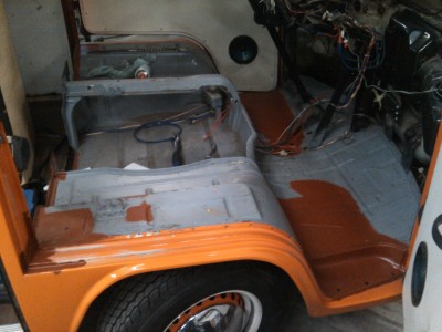

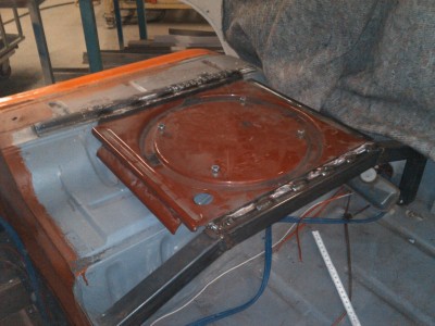

moin,

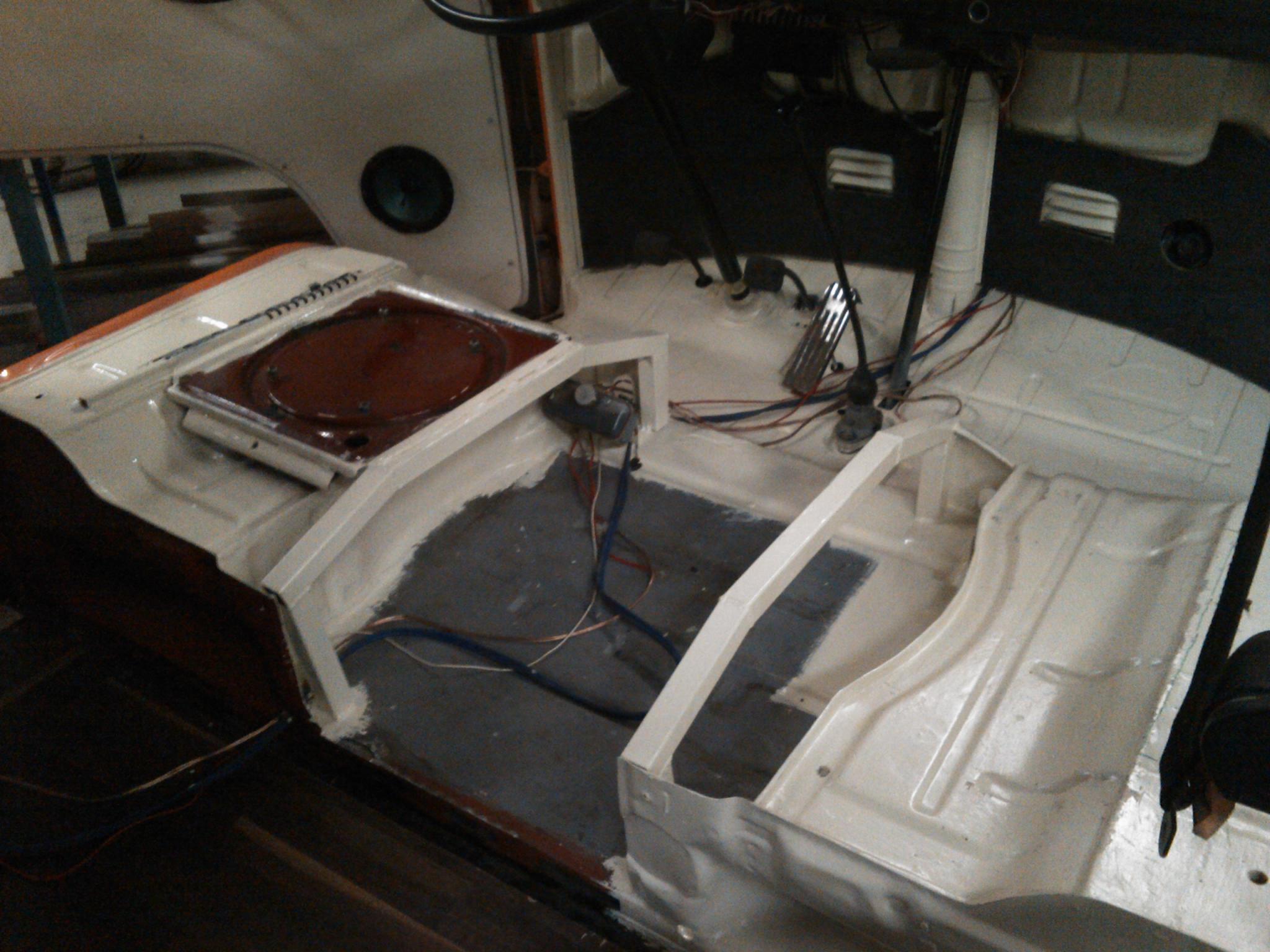

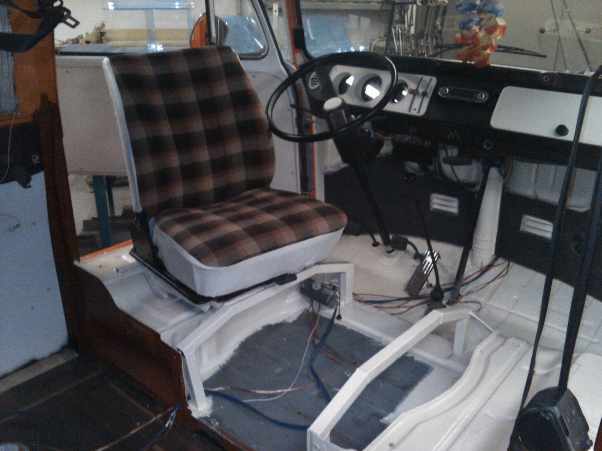

ich versteh das problem nicht ganz. warum nehmt ihr nicht einfach t3 konsolen und schweist euch die auf die alten spurschienen?
hab letzte woche meinen 3 sitzer (sitzbank) mit trennwand zu einem 2 sitzer mit drehkonsolen umgabaut.
eine konsole hab ich schon eingeschweisst. die andere ist leider noch im versand.
bei mir waren sehr viele umbauten notwendig. aber im großen und ganzen hats mit den t3 konsolen ganz gut hingehauen.
hier ein paar bilder.
gruß raphael
vorher mit schon rausgeflexter trennwand
vierkantträger
vierkantträger
fertig, bis auf beifahrerseite.

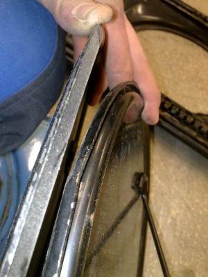

Also das heißt bei meider t3konsole fehlen diese plastikgleitstücke?
Mit langlöcher könnte es gehen aber es streift generell der ring rundherum.
Die höhe der pressung ist anders. (foto)

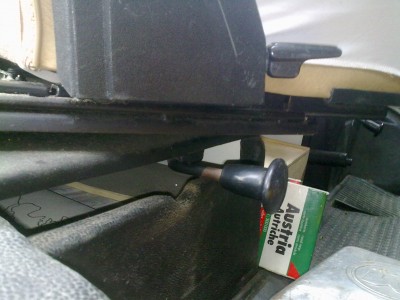

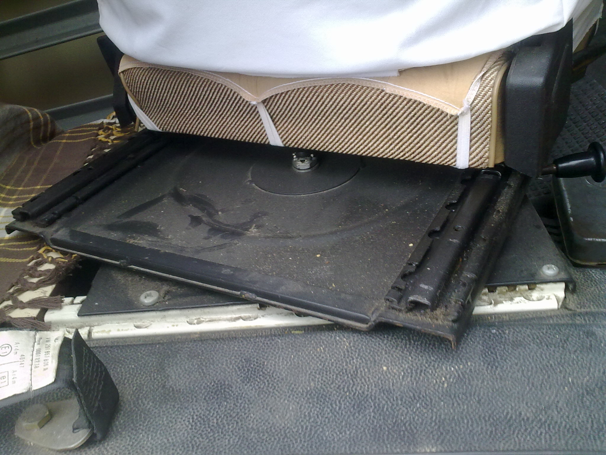

habe gestern einen t3 Model Karthargo gesehen der diese konsolen verbaut katte.
kennt die wer? weiß jemand wo ich sowas herbekomme?
genau sowas suche ich..ist ja meiner meinung nach eine saubere lösung oder?
lg
