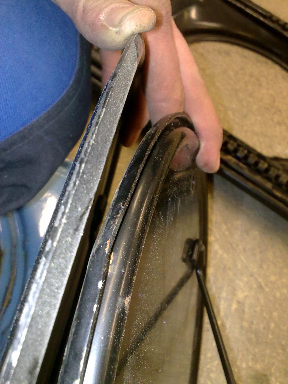

ich habe einen 76er t2b und will drehsitze..das wäre das ziel.
was ich habe: eine komplette t3 konsole, einen oberen teil vom t2
ich habe versucht vom t3 den unterteil mit dem oberteil vom t2 zu verbinden..lochabstend und höhe passen nicht.
was ist mit plastikgleitstücken gemeint?
auf den fotos die 2 konsolen
lg
lg

Also bei mir waren an dem T3 Unterteil (bei dir blau) noch 4 Löcher, die ich bei dir nicht sehe.
Die sind am Rand des Drehunterteils eingesteckt gewesen, um zu verhindern, das Blech auf Blech schubbert, wenn man den Sitz dreht.
Also da, wo bei dir beim Blauen Unterteil der Lack ab ist, waren original Plastikführungen die zum Rand hin hoch gingen.
Mit dem Lochabstand bin ich mir nicht mehr ganz sicher, aber ich bin der Meinung das es bei mir zu 98% passte. (Langloch machen)
ich habe leider unseren Bus nicht greifbar, um Bilder zu machen.
Aber das hast du ja hervorragend gemacht;-)

Mit langlöcher könnte es gehen aber es streift generell der ring rundherum.
Die höhe der pressung ist anders. (foto)
