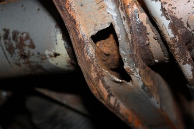

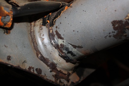

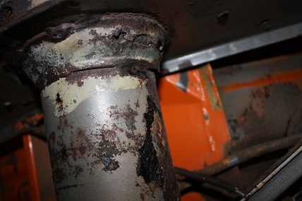

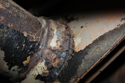

Servus! Nach langer Zeit melde ich mich mal wieder, hatte damals einen Thread über meine Achsaufnahme-Vorderachse... jetzt wurde mein Bus partiell Trockeneisgestrahlt und ich hab noch ein paar Rostlöcher gefunden :)
Wie funktioniert das Ausbessern an der Hinterachse?! Erst mal mit Flex+Drahtbürste drüber schruppen? oder diese verschweiste manschette abtrennen? Ist das ein "Tragendes Teil" oder dient diese manschette lediglich zur "dichtheit"?
Wie habt ihr das gemacht (ist ja kein seltenes problem)...
Hinterachse Rechts sieht noch ganz gut aus
Hinterachse links schon weniger gut

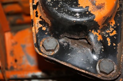

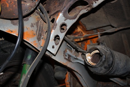

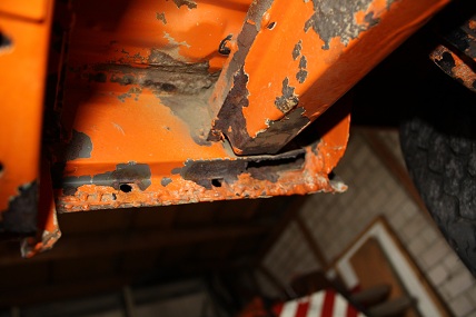

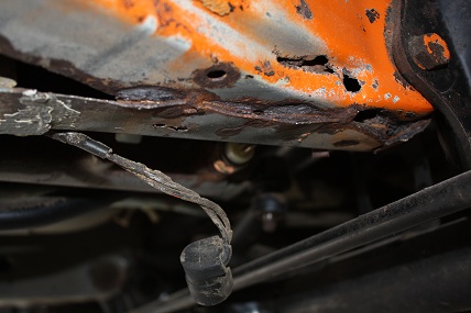

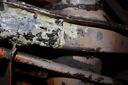

Außerdem hier noch:
Achsaufnahme Vorn
Achsaufnahme Vorn
Längsträger Links
Längsträger Links

Ja das sieht nicht wirklich gut aus. Wie sehen denn die anderen Bereiche aus? Bitte mal mehr Bilder, wenn Du mehr Rat möchtest.
Das sind Stellen, die normalerweise am Ende einer langen Liste von Befallstellen stehen. Die Stelle an der VA kenne ich so gar nicht. HA schon , jedoch ist hier eine seltene Ausprägung in den Längsträgerbereich hinein gegeben die man sonst auch nur vom T1 her kennt. Wahrscheinlich ist es aber halt nur eine Frage der Zeit, daß diese Stellen auch beim T2 kommen. Das kann ja heiter werden.
Immer wieder erlebe ich daß gerade ehemals gutmeinend zugesuppte hohlraumkonservierte (DINOL läßt grüssen) T2s
ganz besonders zerfressen sind weil Wasserablaufkanäle durch dieses Wachszeugs auch zugesetzt werden können und eintretendes Wasser sich Umgehungen sucht und dann dort neue Feuchtbiotope mit Spätfolgen generiert, die eigentlich gar nicht markentypisch sind.
Wo bzw. in welcher Region ist der denn gelaufen? Es gibt Regionen auf der Welt da ist brutalstes Streusalz-Material ausgebracht worden. Von den Schweden sagt man sie würden auf Rücksicht auf die Elche gar kein anlockendes Streusalz verwenden. Ja - aber etwas unterhalb der "Elch-Region" da langen sie dann hin , die Schweden. Die ganze Fahrzeugindustrie fährt zu Echtzeit-Korrosionsläufen nach Südschweden um HardCore-Belastungen chemischer Art auf Fahrwerk, Bremse und Aggregate zu erleben, nicht zu simulieren und kommt jedesmal tiefst beeindruckt zurück :surprised: Fahrzeuge aus dem süddeutschen Schwarzwald haben auch in den Siebziger/Achzigern Einiges erlebt.

Mach mal Bilder - dann sieht man klarer (Motorraum li und re vom Motor, Aussenschweller von aussen und innen zwischen den Achsen).
Machbar ist alles - die beiden am Threadanfang beschriebenen Stellen (insb. die Stelle am HA-Querrohr) solltest Du nicht selbst angehen wenn Du noch wenig Routine im Schweissen hast.

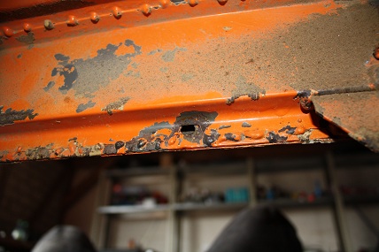

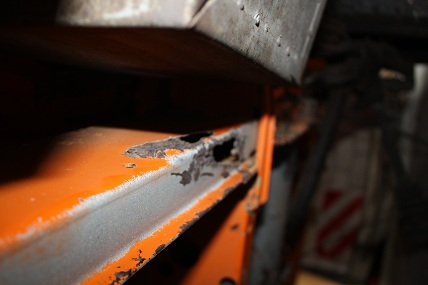

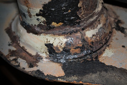

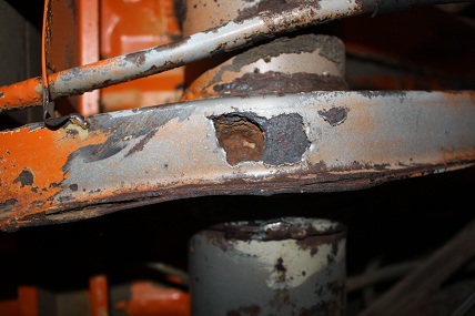

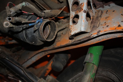

Hier noch ein paar Bilder
Hinterachse Rechts
Hinterachse Rechts
Hinten REchts
Hinten REchts
Hinten Links
Hinten Links

Servus! Hab heir noch ein paar Bilder gemacht...

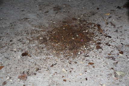

Jetzt weis ich was du mit zugesuppten gutgemeinten Hohlraumkonservierungen meinst... das Loch im Längsträger unter der Hinterachse Links war bis oben hin gefüllt mit zäher Masse.... hab das alles rausgepopelt und jetzt liegt das Durchgangsrohr frei, hab einwenig mit dem Schraubenzieher darauf rum gehauen, sieht aber so aus dass es noch nicht durch ist... hab jetzt vor den Träger aufzuschneiden um das Rohr abzuschleifen... Auf der Anderen Seite, also Hinterachse Links wurde ein paar cm vor dem durchgang des Rohrs schon geschweißt, ich will eigentlich gar nicht wissen wies darunter aussieht aber ich denke es wird ähnlich aussehen. Werde wohl auf der anderen Seite auch aufschneiden.
Schweller sind auch recht mitgenommen, hatte mich wohl zu sehr auf die Achse konzentriert, da hier meist das Todesurteil gesprochen wird :)
Vllt können sich jetzt noch ein paar mehr Leute ein Bild davon machen und mir nen Tip geben wie ich anfangen sollte...
