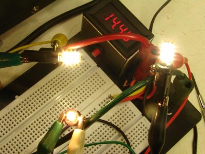

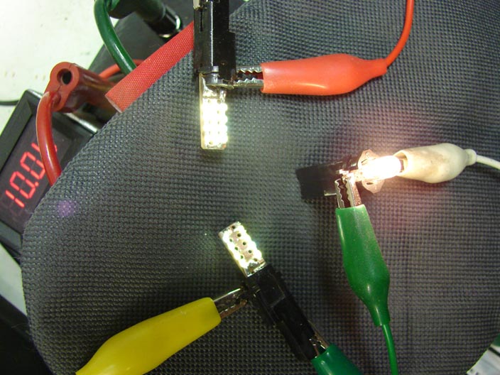

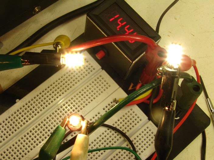

ich hatte am Wochenende ein paar Stunden Zeit und nichts Dümmeres zu tun. Doch dann fiel mir ein, dass meine Armaturenbeleuchtung ziemlich mickrig ist und die alten Augen gern ein paar Lumen mehr hätten. Und schon hatte ich Dümmeres zu tun.
Ich kann es erst in ein paar Wochen ausprobieren, doch auf der Werkbank sieht es schon ganz prächtig aus. Die Kamera nivelliert den Helligkeitseindruck ziemlich, doch wenn man die Lampen vor Augen hat, ist es wie Halogenscheinwerfer gegen Kerze.
Und das Schöne: die beiden Lampen mit ihren 20 LED verbrauchen zusammen genauso viel Strom, wie das Glühwürmchen. Ich habe also fette 1,2 W gespart. Jetzt reichen die Batterien für 3 Monate Dauerbetrieb, früher waren es nur läppische 1,5 Monate :mrgreen:. Das ist doch was ...
So, und jetzt mache ich wieder ’was Vernünftiges.
Wolfgang T2b *354 hat geschrieben: Ich kann es erst in ein paar Wochen ausprobieren, doch auf der Werkbank sieht es schon ganz prächtig aus. Die Kamera nivelliert den Helligkeitseindruck ziemlich, doch wenn man die Lampen vor Augen hat, ist es wie Halogenscheinwerfer gegen Kerze.
Klasse Sache.. aber dimmen ist da nicht mehr, oder?
Beiträge: 2584
Registriert: 27.04.2004 11:00
IG T2 Mitgliedsnummer: 354
bigbug hat geschrieben:Klasse Sache.. aber dimmen ist da nicht mehr, oder?
Hallo Thomas,
keine Ahnung, ob es tatsächlich funktioniert. Aber ich habe bewusst auf eine Konstantstromschaltung verzichtet. Bei 10 V merkt man deutlich, wie die Lichtleistung in die Knie geht. Sollte also passen. Schau ma ma.
Hallo Thomas,
Und das sin LSD-Birnchen mit den Standardsockeln? Oder muß man da noch umlöten?
Beiträge: 2584
bigbug hat geschrieben:Und das sin LSD-Birnchen mit den Standardsockeln? Oder muß man da noch umlöten?
Hallo Thomas,
nee, an den Dingern ist nichts Standard. Ich sagte ja schon eingangs, dass ich nichts Dümmeres zu tun hatte ...
Das ist ein klitzekleines Stück Leiterplatte mit aufkaschierten Kupferbahnen. Darauf sind 8 bzw. 12 SMD-LEDs in Reihen à 4 aufgelötet (frag' mich nicht, wie man 0,8 x 1,0 mm große Bauteile lötet :roll:). Dann noch ein Vorwiderstand, um sie nicht zu hell werden zu lassen. Fertig. Das war halt das Zeug, was ich Sonntagnachmittag rumliegen hatte.
