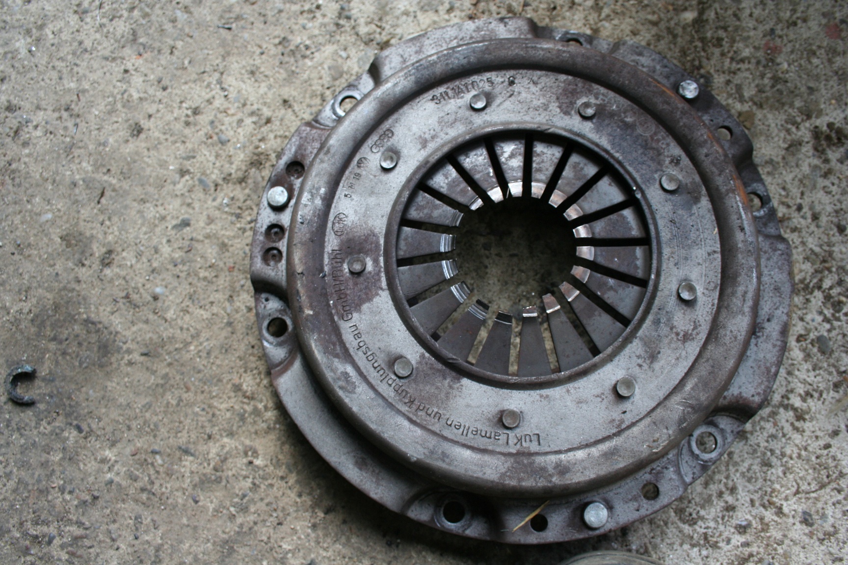

Zwischenzeitlich sah es so aus. Er macht sich aber wieder ganz gut. So 100% zufrieden bin ich zwar immer noch nicht, aber über die Hügel und wieder nach Hause hats alle Male gereicht.
Mein Motor hat merkwürdige Sachen gemacht. Als ich bei Toni war haben wir morgens das Ventilspiel prüfen wollen. Dabei haben wir gemerkt, daß das Einlassventil am 3ten rausgekommen ist. Die 0,15mm hab ich nur noch n´hin bekommen, als ich die Made voll rausgedreht hab. Naja und auf der Kipphebelwelle wollt ich nicht unbedingt weiter fahren.
Nach einiger Überlegung haben wir dann kurzen Prozess gemacht und rein geschaut. Der Ventilsitz hat sich extrem reingefressen. Außerdem sind alle Kerzengewinde gerissen gewesen.
Kann ich dir bei Gelegenheit mal Zeigen. Ich hab die alten Köpfe mitgenommen.
Bei der Gelegenheit sind dann noch ein paar andere Sachen zu Tage gefördert worden. Naja und wenn er eh schonmal draußen war, haben wir diverse Verschleißteile gleich mit gewechselt und dem Anlasser auch noch etwas Aufmerksamkeit zukommen lassen.
Quasi mal n "kleinen Service" gemacht.
Hat mich zwar ein 2 Tage gekostet, war im Grunde aber mal was anderes. Macht man ja nicht alle Tage.
