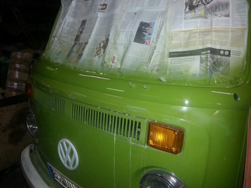

Die letzten Tage:

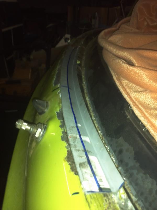

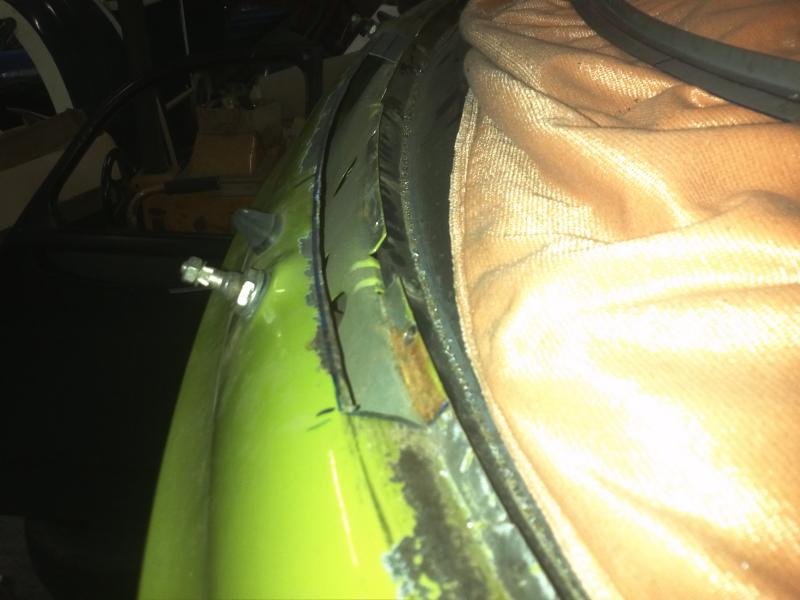

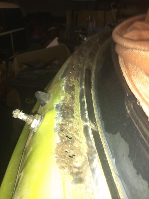

Scheibenrahmen gemacht.
Zuerst mal Scheibe raus und gucken was los ist.
Eigentlich nicht soooo schlimm :-)

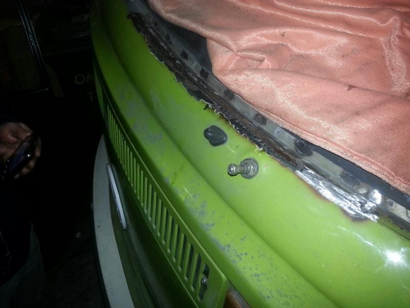

Blech anpassen:
Neues Blech passen machen, Wölbung einarbeiten.
Gammel raustrennen:

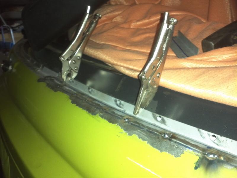

Neues Blech einsetzen
Schweissnähte glatt schleifen

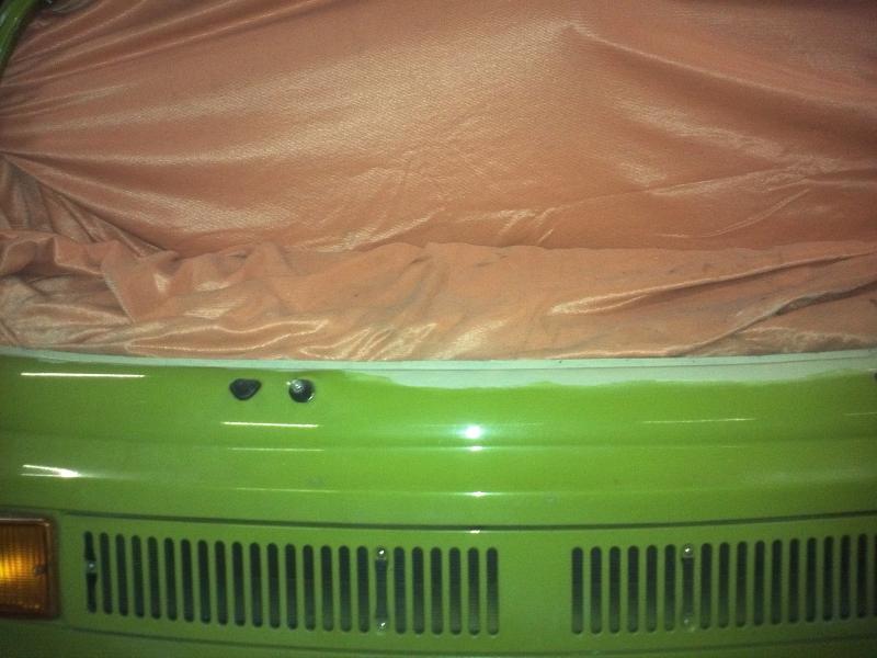

Jetzt spachteln, fillern und epoxy primer
Neuen Lack drauf:
Und morgen noch die neue Scheibe rein, ne neue Antenne anbringen
und putzen :-)
Der Bulli fühlt sich wohl in seiner Oldtimer-Oase :-)

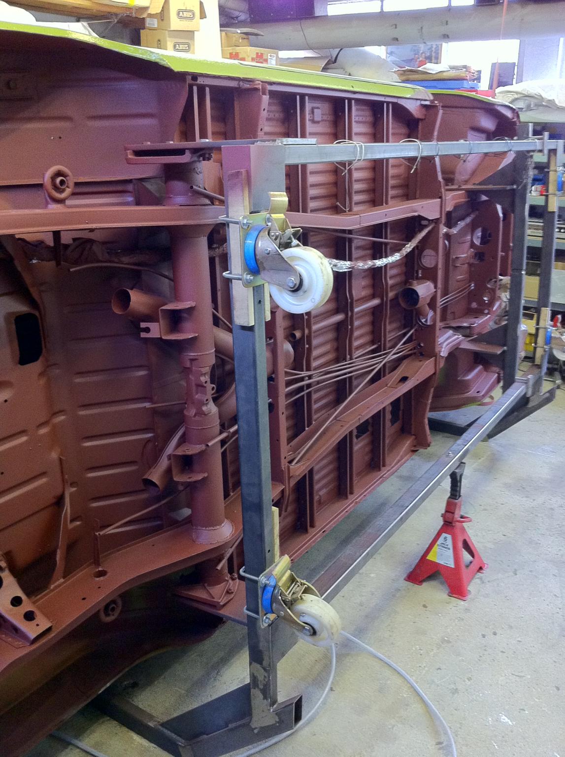

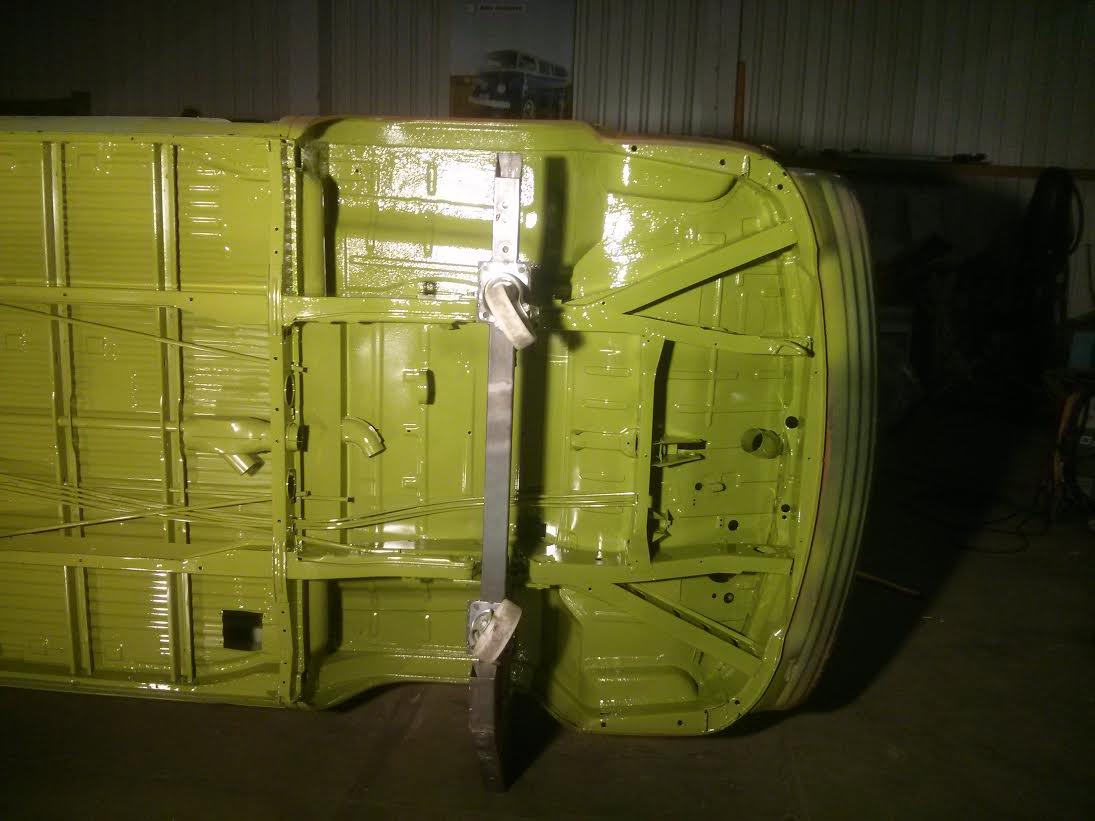

Am Freitag und Samstag den Unterboden ( zw. den Längsträgern) gepinselt; da wo der Lacker nicht hin gekommen ist :(
frostLEr
Beiträge: 72
Registriert: 05.12.2011 19:20
Beitrag von frostLEr »
Hallo highway-surfer,
schicker Unterboden :dafür: .
Die Ansicht kommt mir bekannt vor :D
nicht gestern und noch nicht in Wagenfarbe
Aber wo ist denn das Y-Rohr über der Hinterachse für die Heizung? Vergessen?

frostLEr hat geschrieben: Die Ansicht kommt mir bekannt vor :D
Mir Auch :P (bei mir zwar nicht gestern, sondern vor 2 Wochen)
:respekt: auch an Eure Unterböden!

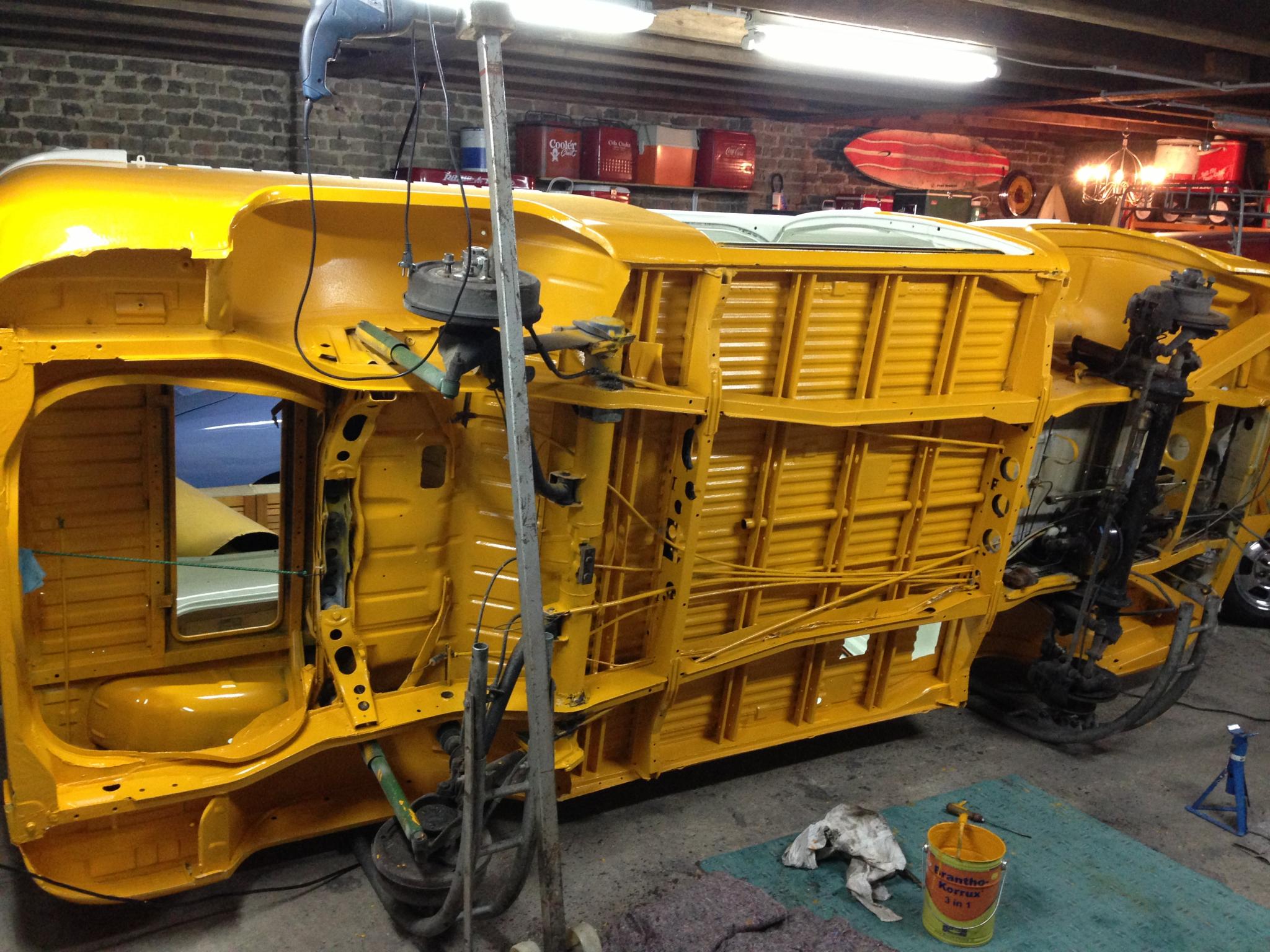

Rüdiger
Beiträge: 2469
Registriert: 07.06.2003 20:33
Beitrag von Rüdiger »
Auch schon länger her....

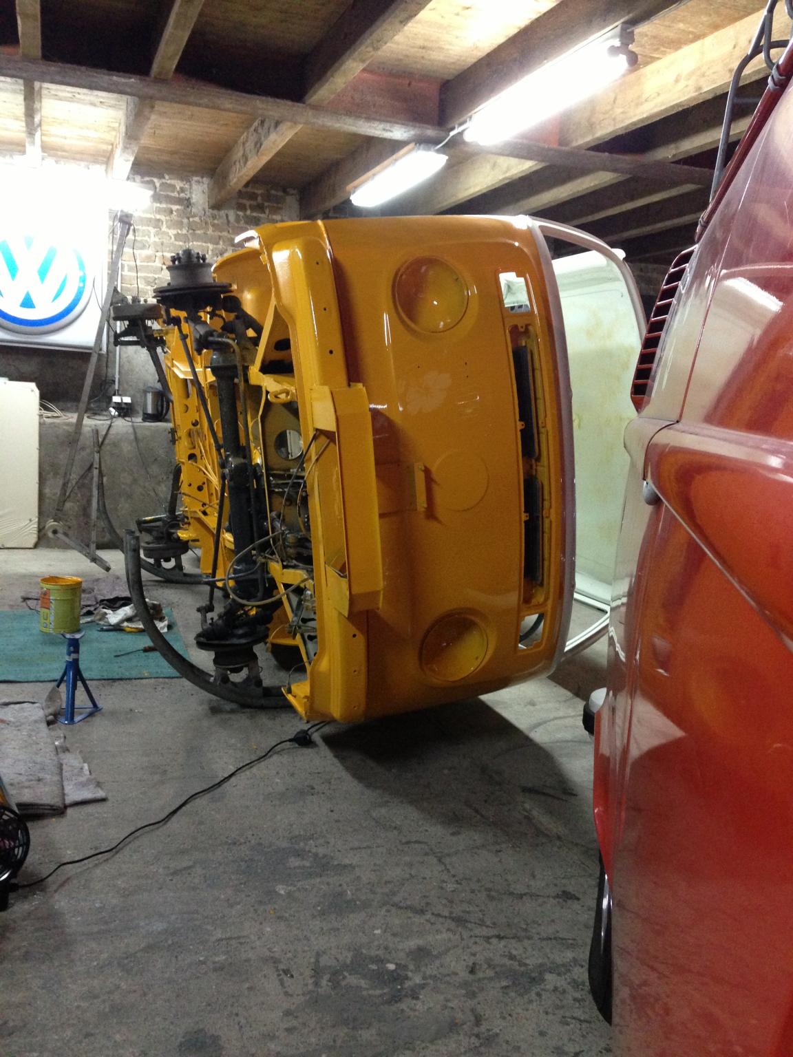

Bravo, eure Unterböden sehen zum niederknien schön aus! Ihr verwendet ja alle diese Kippgestelle, hat mir da evtl jemand einen bemaßten Bauplan, würde mir auch gerne einen schweißen.
Besten Dank und Gruß,
Daniel
