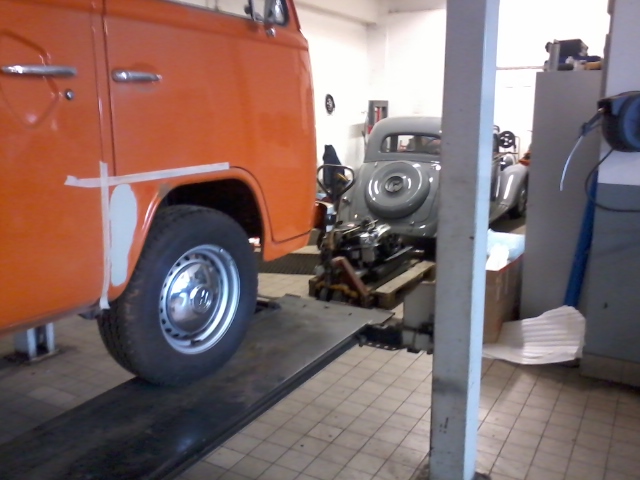

Die letzten Tage:
Scheibenrahmen gemacht.
Zuerst mal Scheibe raus und gucken was los ist.
Eigentlich nicht soooo schlimm :-)
Blech anpassen:
Neues Blech passen machen, Wölbung einarbeiten.
Gammel raustrennen:
Neues Blech einsetzen
Schweissnähte glatt schleifen
MichaB
Beiträge: 2525
Registriert: 09.09.2005 22:08
IG T2 Mitgliedsnummer: 122
Beitrag von MichaB »
Jetzt spachteln, fillern und epoxy primer
Neuen Lack drauf:
Und morgen noch die neue Scheibe rein, ne neue Antenne anbringen
und putzen :-)
Der Bulli fühlt sich wohl in seiner Oldtimer-Oase :-)
