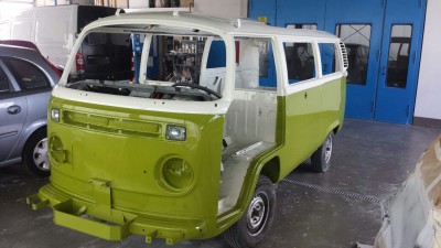

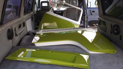

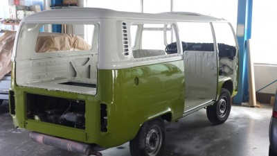

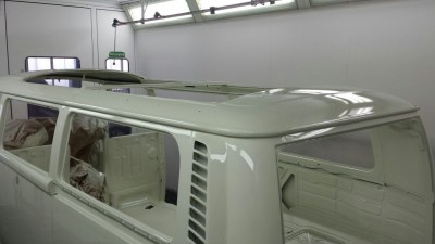

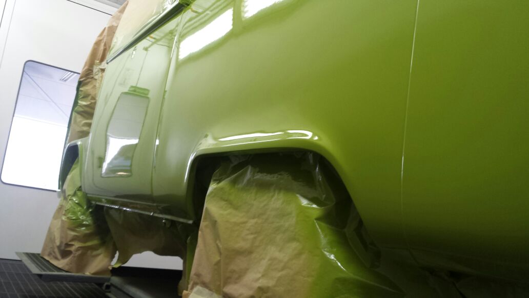

Es geht voran...
79er Helsinki 2,0
DaSch hat geschrieben:Es geht voran...
sieht sehr gut aus das Lackierergebnis :respekt:
nur am Einstieg innen hat der Lackierer falsch abgeklebt :(
DaSch
Beiträge: 204
Registriert: 24.04.2010 10:37
Beitrag von DaSch »
Hast du/jemand mal ein Bild wie es richtig gehört?
Danke.
Daniel
