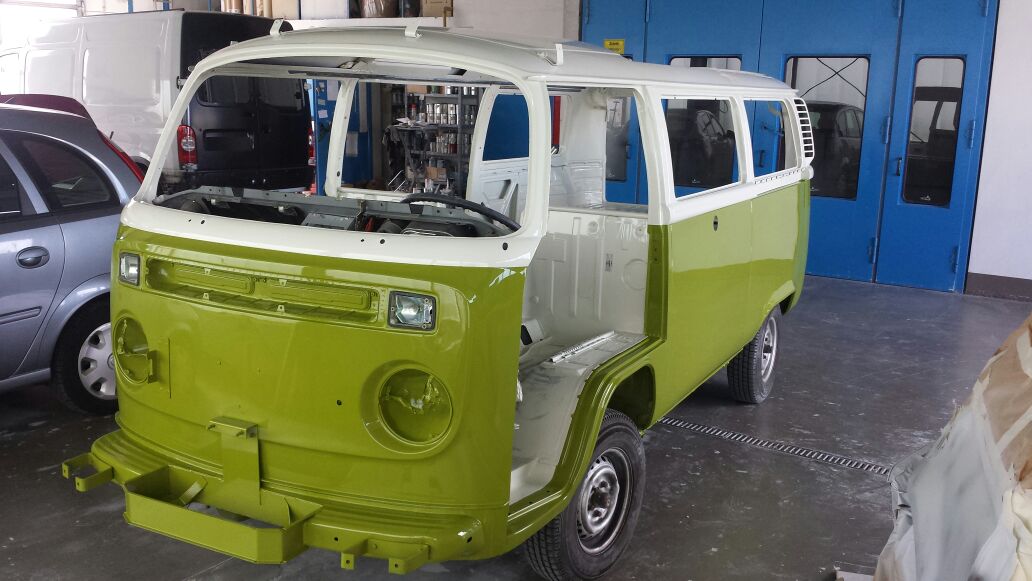

sieht sehr gut aus das LackierergebnisDaSch hat geschrieben:Es geht voran...
nur am Einstieg innen hat der Lackierer falsch abgeklebt
Hast du/jemand mal ein Bild wie es richtig gehört?
Danke.
Daniel
									Danke.
Daniel
