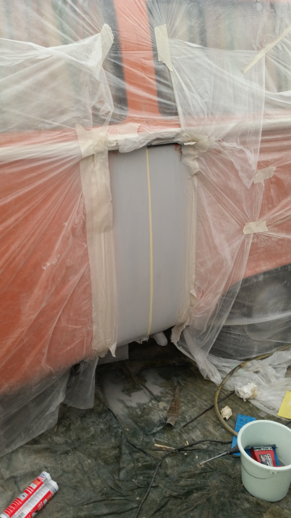

Ich habe mich endlich dazu durchgerungen, die Dellen vom Taubeneinschlag von vor 12 Jahren und die unzähligen Steinschläge mit zu bearbeiten.
VG Jörn
