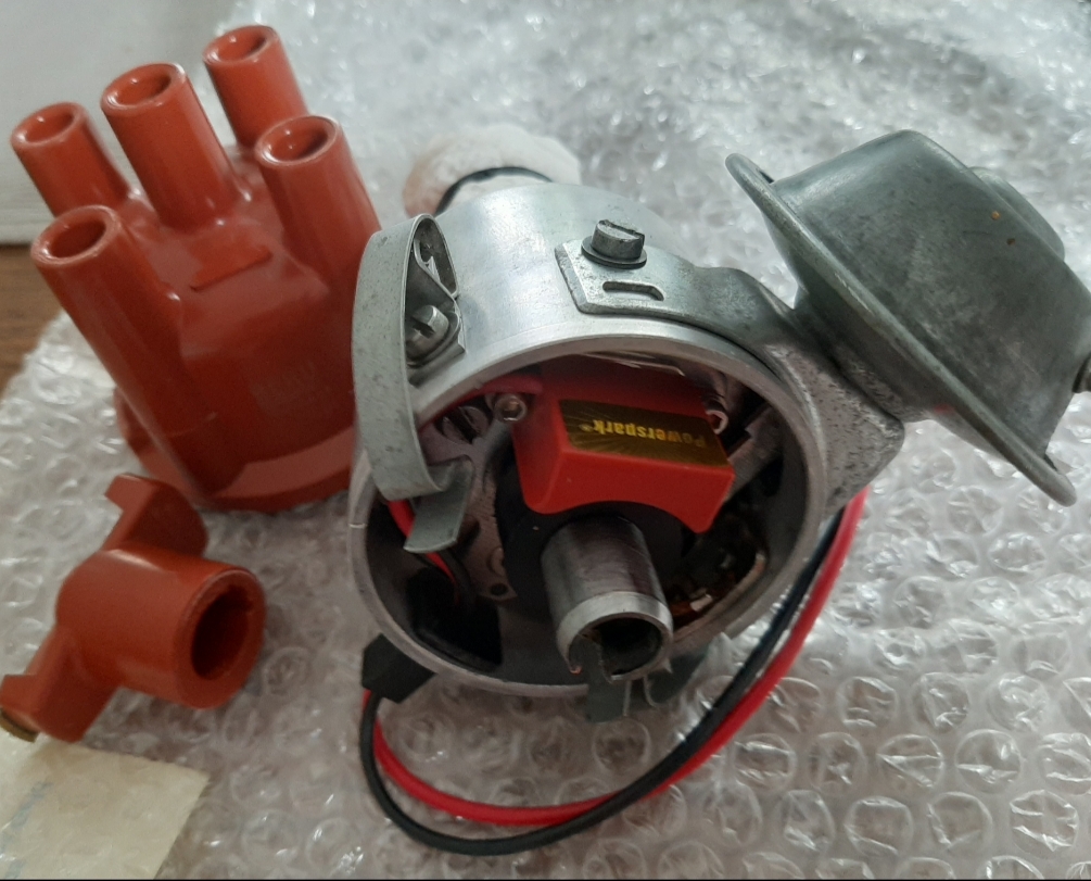

Ich hab dem von Norbert überholten Verteiler eine kontaktlose Zündung verpasst. (Die günstige powerspark aus UK für ca. 50 €)

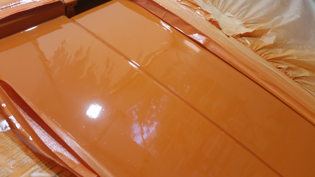

bei mir sind die letzten Wochenenden ebenfalls für Ausbesserungen des Lacks am Westi drauf gegangen.
Gab ein paar Problemstellen, wo der Lack hochgekommen ist. Z.b. fing es in der Naht an der C-Säule an zu gammeln aber auch am Kniestück und an der B-Säule. :roll:
