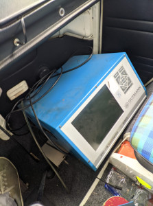

Ein neuer AU Tester wurde abgeholt. Da mein ETT 008.41 nicht mehr so ganz wollte (hat völlig verkehrte Werte bei dem Prüfgasablgeich ausgegeben --> Bosch vermutet eine defekte Messkammer... ) habe ich mich auf die suche nach einem Ersatz begeben... Und Ebay hat mir dann für einen geringen Kostenpunkt einen Gutman mega compaa GM3 vor die Füße geworfen den ich zu dem Preis einfach nehmen musste... Da war selbst die Fahrt von Wuppertal nach Rhein ein zu verkraftendes übel (für den ETT 008.41 bin ich damals von Köln nach Freiburg gefahren) soweit so gut. Neues Prüfgas ist bereits bestellt und Gutmann muss mir noch erklären wie ich die neuste Software Version drauf bekomme... Dann kann das abstimmen der Vergaser wieder los gehen. :-)
Schockierend aber wahr... Ich habe sogar die Messeinheit für Diesel Motoren mit dazu bekommen. --> Das gerät wurde ausgemustert, da es die neue Dieselnorm nicht vertesten kann...

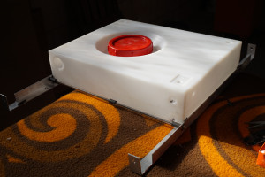

Unterflur-Wassertank vorbereitet....

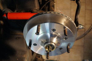

und die TAS mit der Schreibenbremse endlich montiert!
Lecker!

Frank_Hopfner hat geschrieben: 28.05.2021 22:46
Sieht gut aus. Welchen Hauptbremszylinder hat du verwendet? Den von den Scheibenbrems-Baujahren?
Frank_Hopfner
Beiträge: 794
Registriert: 20.11.2012 19:59
Beitrag von Frank_Hopfner »
T2Arizona hat geschrieben: 01.06.2021 10:22 Sieht gut aus. Welchen Hauptbremszylinder hat du verwendet? Den von den Scheibenbrems-Baujahren?
Nein, Ich habe erstmal nur die Vordruckventile am Orginal-HBZ (ohne BKV) entfernt und durch die Adapter-Schnüffelstücke von CSP ersetzt.
Wenn das nicht gut geht baue ich um auf HBZ mit BKV.
Noch bin ich aber an meinem Hinterachs-T3-Trommelbremsinnenleben unter T2a-5x205-Trommel-Versuch beschäftigt und habe noch nicht entlüftet.
Auch sieht die Sache sehr "keilig" aus bei mir grade, ich muss die Drehstäbe hinten noch verdrehen.
Gruß, Niko
