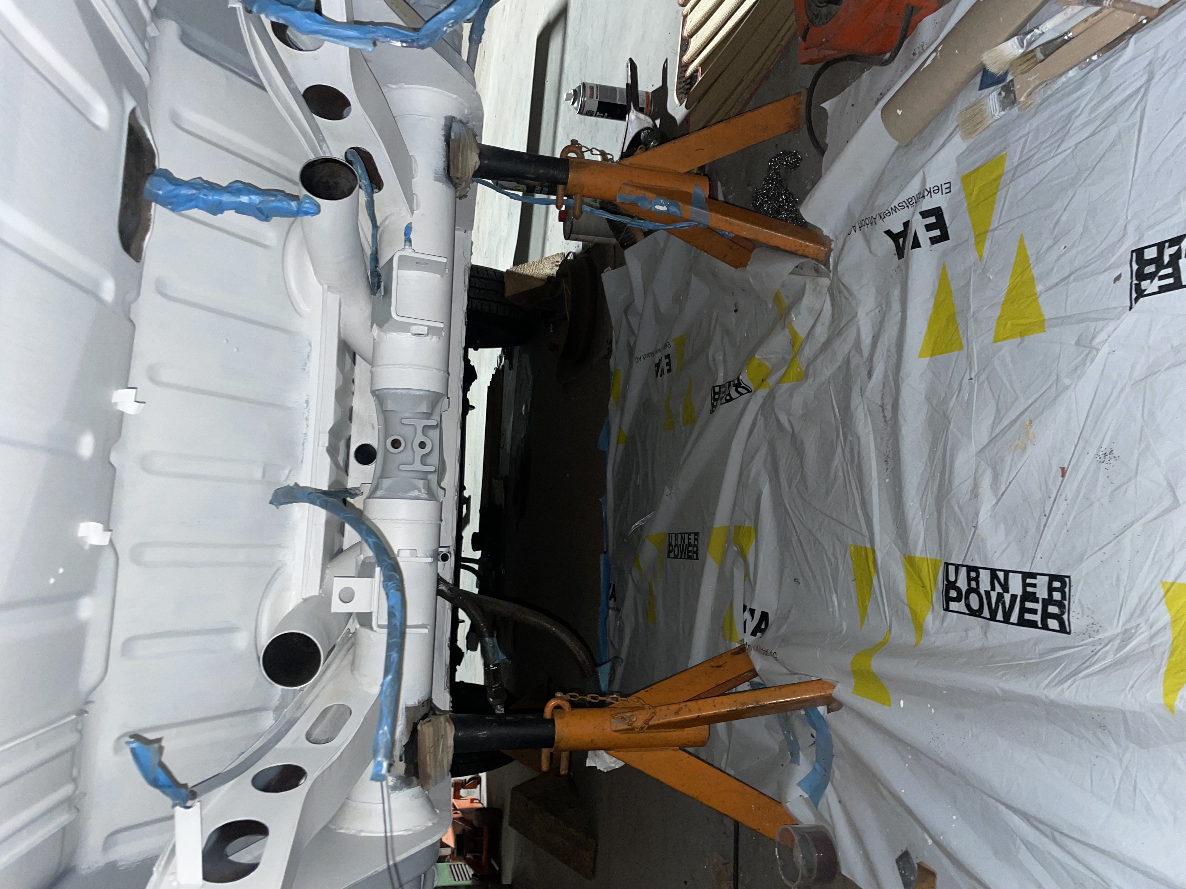

Nachdem ich dachte:
mal eben... Eigentlich war nur ein Schalter am Hauptbremszylinder undicht.
Nachdem ich dann den dritten Schalter von verschiedenen Herstellern genommen habe und alle am Gewinde undicht waren,
musste ich dann doch den HBZ tauschen.
In dem Zuge dann mal alle Behälter abgenommen und von Unterbodenschutz und Schmutz befreit:
Am Ende Stunden später war dann alles wieder Bereit für den GO.

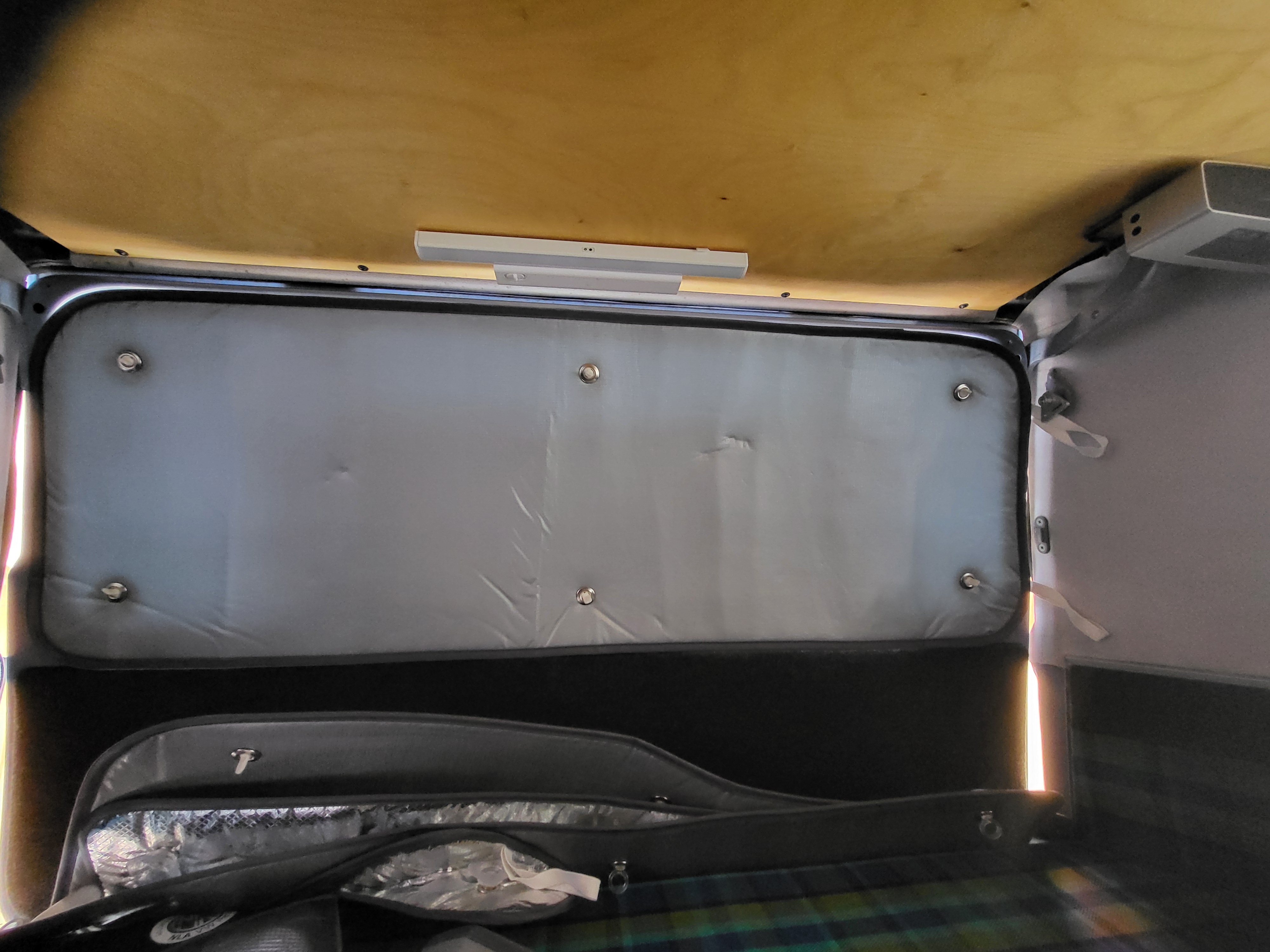

Trotzdem wieder ein schöner Teilemarkt, und ich habe endlich Thermomatten für die Fenster gefunden die auch passen. Meine alten waren viel zu klein und deckten die Fenster gar nicht richtig ab, habe mich jedes Mal geärgert. Die neuen gehen jetzt deutlich über die Fensterfläche hinaus und passen. Der Händler meinte sie würden die für sich anfertigen lassen (keine Ahnung ob's stimmt), und dass sie bislang die gleichen Gummisaugnäpfe verwendeten wie auch bei den anderen, aber weil die leicht abfallen jetzt auf Silikon gehen. Und die pappen echt fest an der Scheibe.
Bin Happy...

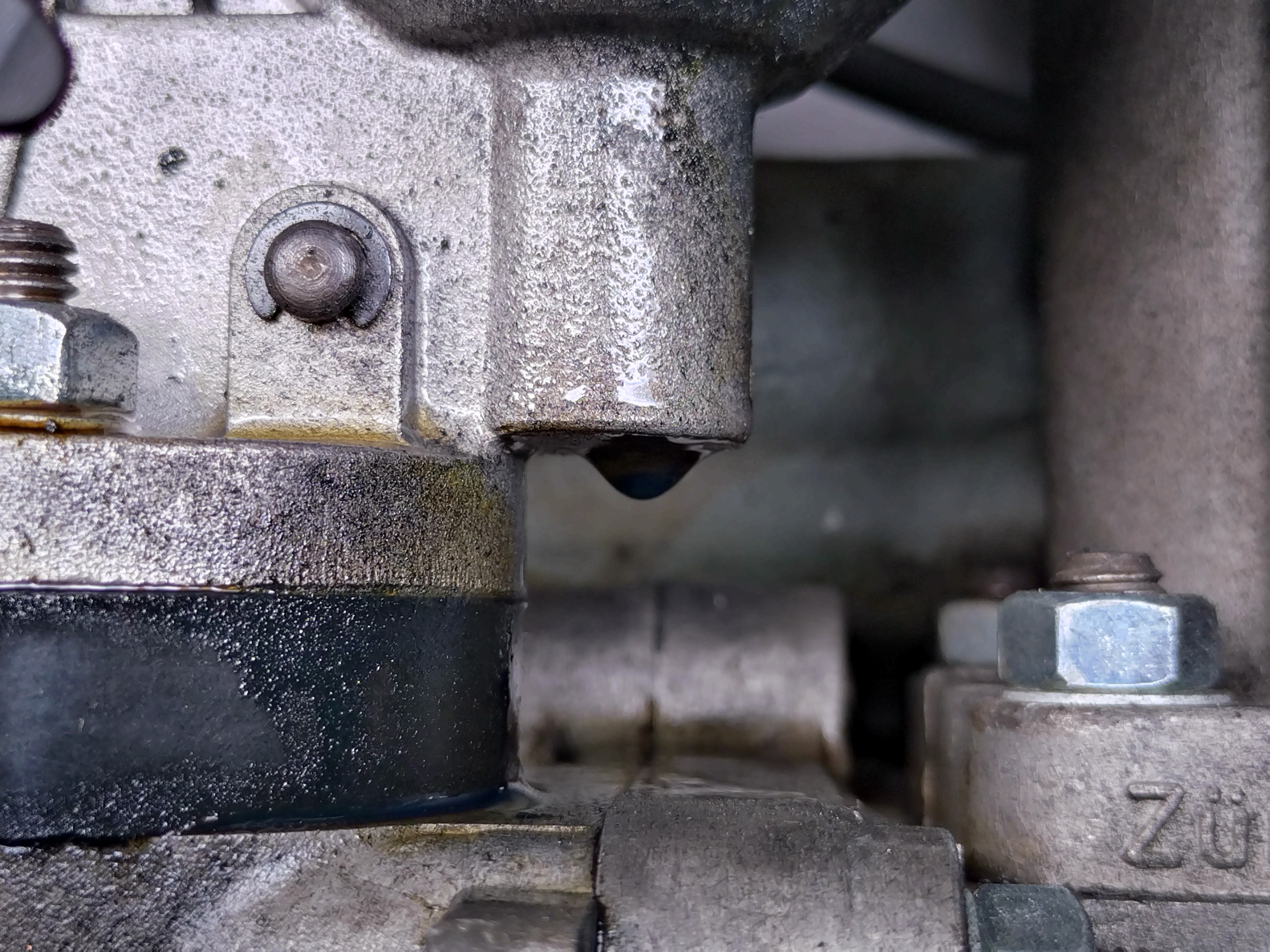

Neben dem Radlagergehäuse hinten links, ist zuletzt der Deckel vom Bremsflüssigkeitsbehälter kaputt gegangen. Dann kam am Passo Pordoi das Kupplungsseil: Letzten Sonntag beim Ölwechsel Benzin an der 2 Jahre alten Repropumpe entdeckt, gestern Abend nach dem Einbau lauter noch schlechterer Pumpen wieder die defekte montiert und warte auf Ersatzteile Bei den Arbeiten entdeckt, dass am Vergaser am Blindstopfen Benzin austritt.

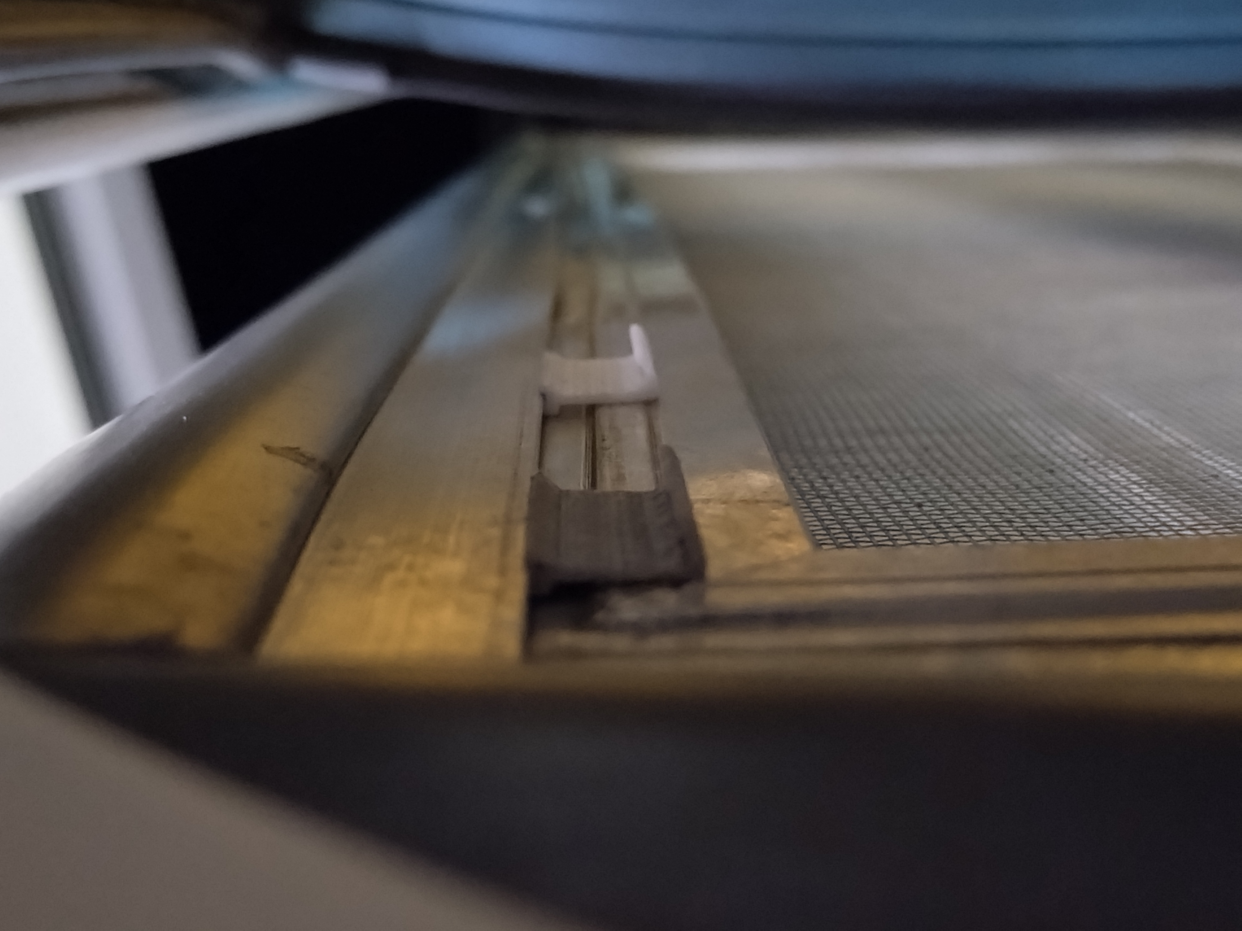

Bissl reingeklopft und mit Curil T2 abgedichtet. Und gedruckte Klips für die Moskitonetze eingesetzt. Mal schauen, ob das was taugt. Morgen gehts noch zum Spur einstellen lassen...alles bissl eng getacktet dieses mal

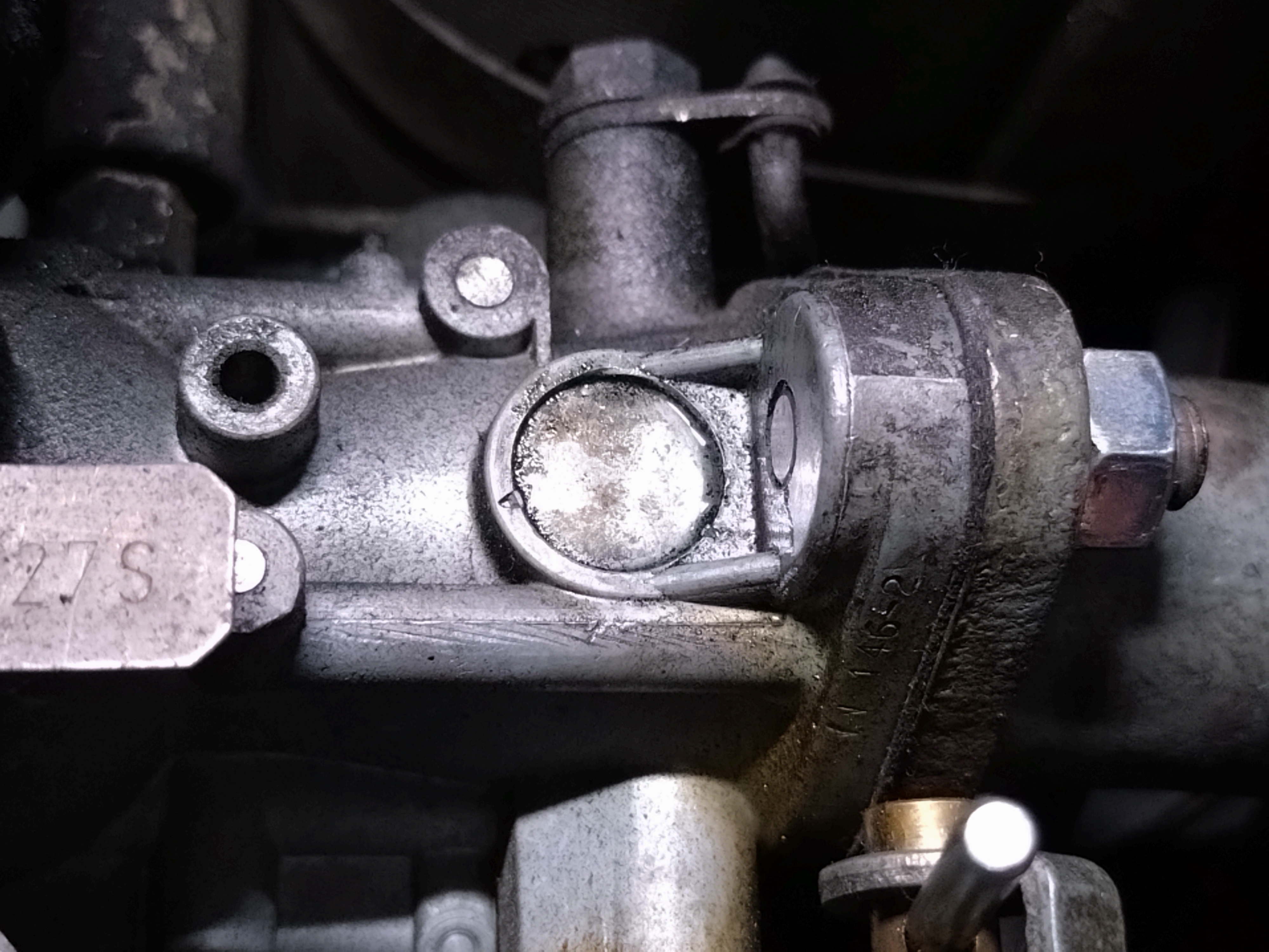

Ich habe heute sämtliche Benzinschläuche zwischen Tank und Vergaser erneuert, ja, diese TPM-Schläuche, wie schon vielfach im Forum beschrieben. Auch die schonmal von irgendwem getauschen im Motorraum kamen raus und jetzt ist alles schick. Ich hatte 1m Schlauch bestellt und es ist genau aufgegangen.
Dann kam der Vergaser dran (34 PICT-3), wurde gereinigt und etwas "umgedüst" für den "neumod'schen" Sprit, wie auch hier schon beschrieben wurde: HD 130, LLD 60 und Zusatzkraftstoffdüse 42,5
Mir deucht, das "Käferloch" wäre wesentlich kleiner geworden. Aber mal ganz ehrlich Leute, wie bekommt Ihr beim 1600er ohne Kinderarbeit die gebläseseitige Mutter am Vergaserflansch angefädelt?
Die Unterdruckleitung vom Vergaser zum Verteiler kam auch noch neu.
Grüße, Dirk
