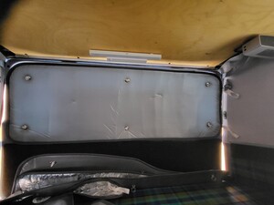

Sauber gemacht für die nächste Reise, aber nach dem England-Trip hat er erstmal Pause.
Busfest war wieder toll, trotz miesen Wetters. Auch recht wenige T2 diesmal, und ich hatte das Gefühl dass weniger Leute aus dem Mutterland des Busses die Strecke auf sich genommen haben.
Trotzdem wieder ein schöner Teilemarkt, und ich habe endlich Thermomatten für die Fenster gefunden die auch passen. Meine alten waren viel zu klein und deckten die Fenster gar nicht richtig ab, habe mich jedes Mal geärgert. Die neuen gehen jetzt deutlich über die Fensterfläche hinaus und passen. Der Händler meinte sie würden die für sich anfertigen lassen (keine Ahnung ob's stimmt), und dass sie bislang die gleichen Gummisaugnäpfe verwendeten wie auch bei den anderen, aber weil die leicht abfallen jetzt auf Silikon gehen. Und die pappen echt fest an der Scheibe.
Bin Happy...
Bin Happy...

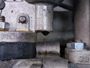

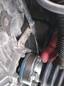

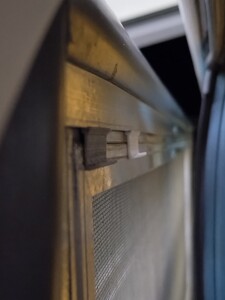

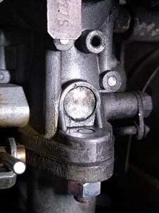

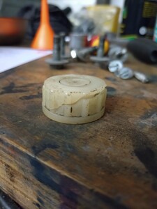

Neben dem Radlagergehäuse hinten links, ist zuletzt der Deckel vom Bremsflüssigkeitsbehälter kaputt gegangen. Dann kam am Passo Pordoi das Kupplungsseil: Letzten Sonntag beim Ölwechsel Benzin an der 2 Jahre alten Repropumpe entdeckt, gestern Abend nach dem Einbau lauter noch schlechterer Pumpen wieder die defekte montiert und warte auf Ersatzteile Bei den Arbeiten entdeckt, dass am Vergaser am Blindstopfen Benzin austritt.
Bissl reingeklopft und mit Curil T2 abgedichtet. Und gedruckte Klips für die Moskitonetze eingesetzt. Mal schauen, ob das was taugt. Morgen gehts noch zum Spur einstellen lassen...alles bissl eng getacktet dieses mal
Gruß woita
