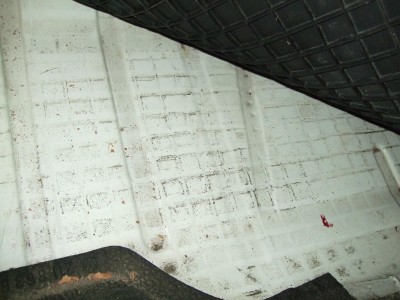

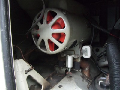

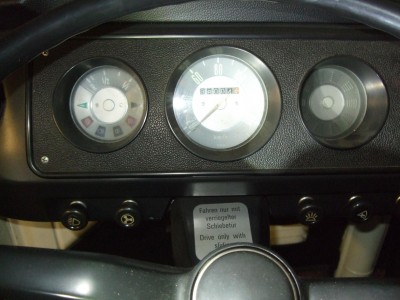

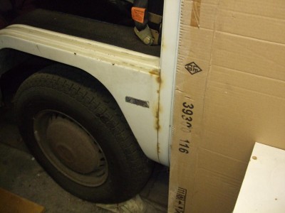

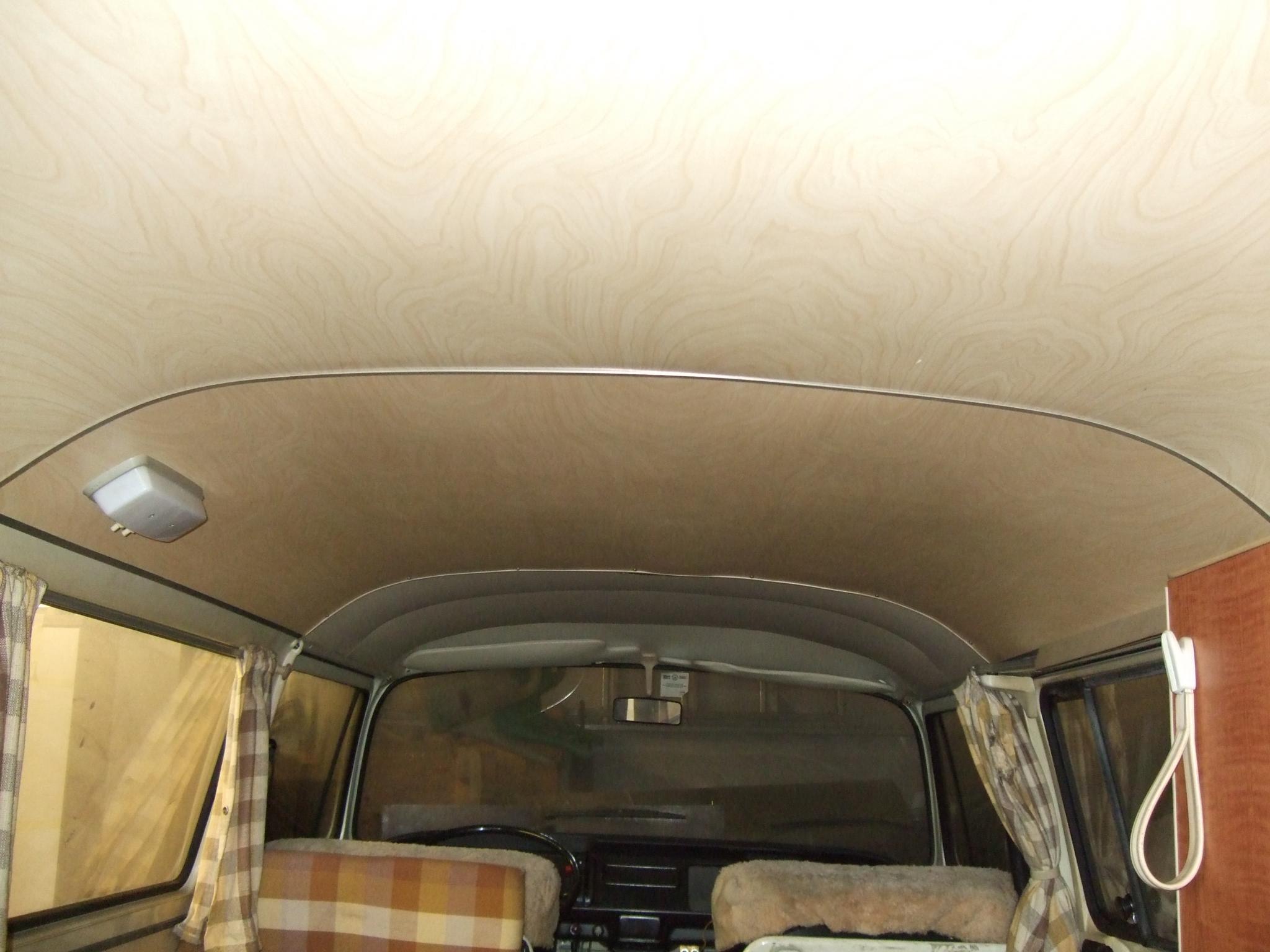

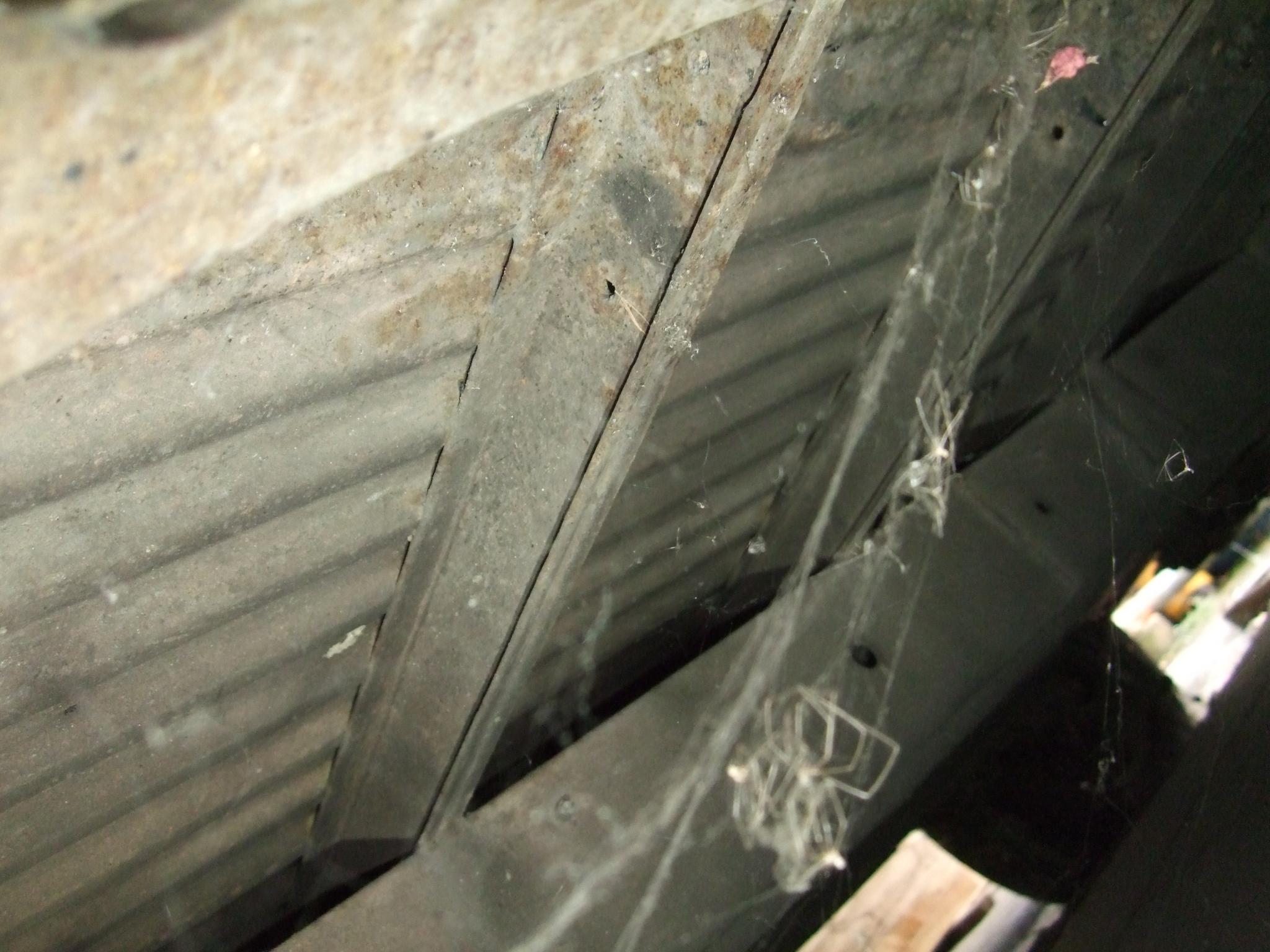

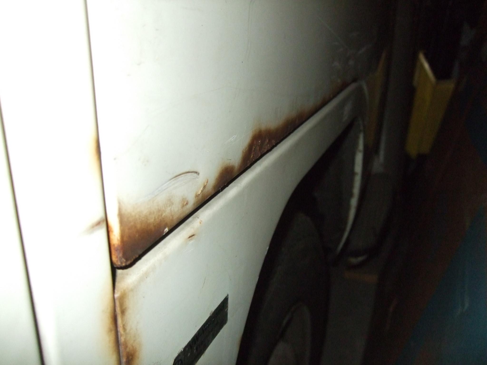

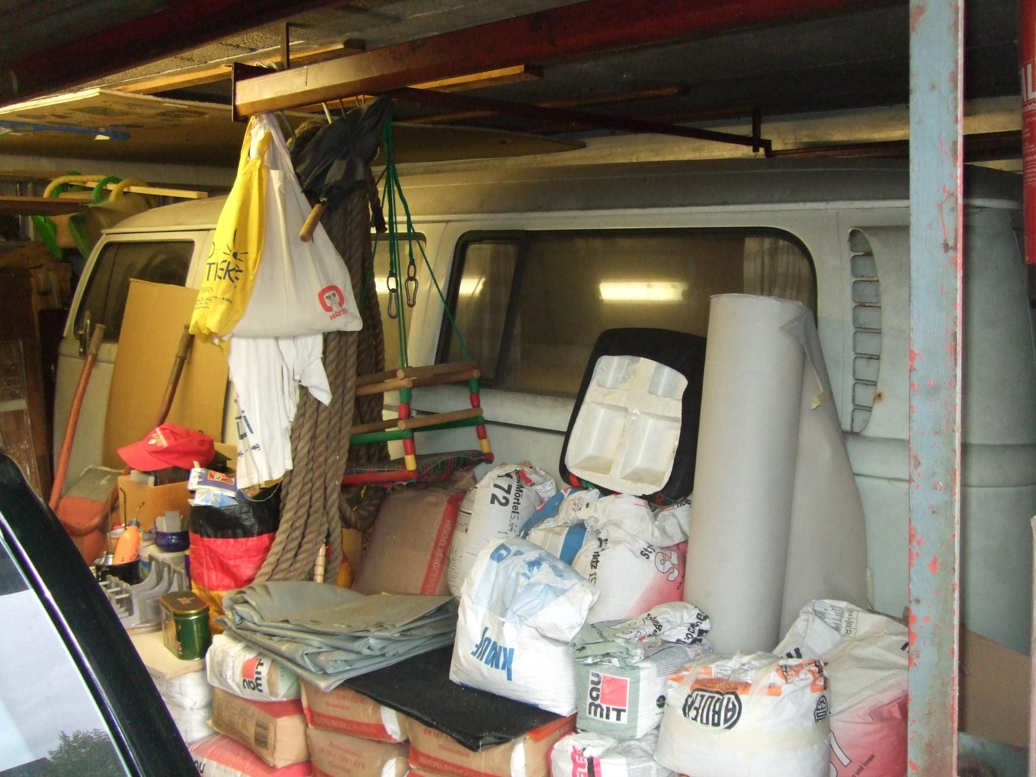

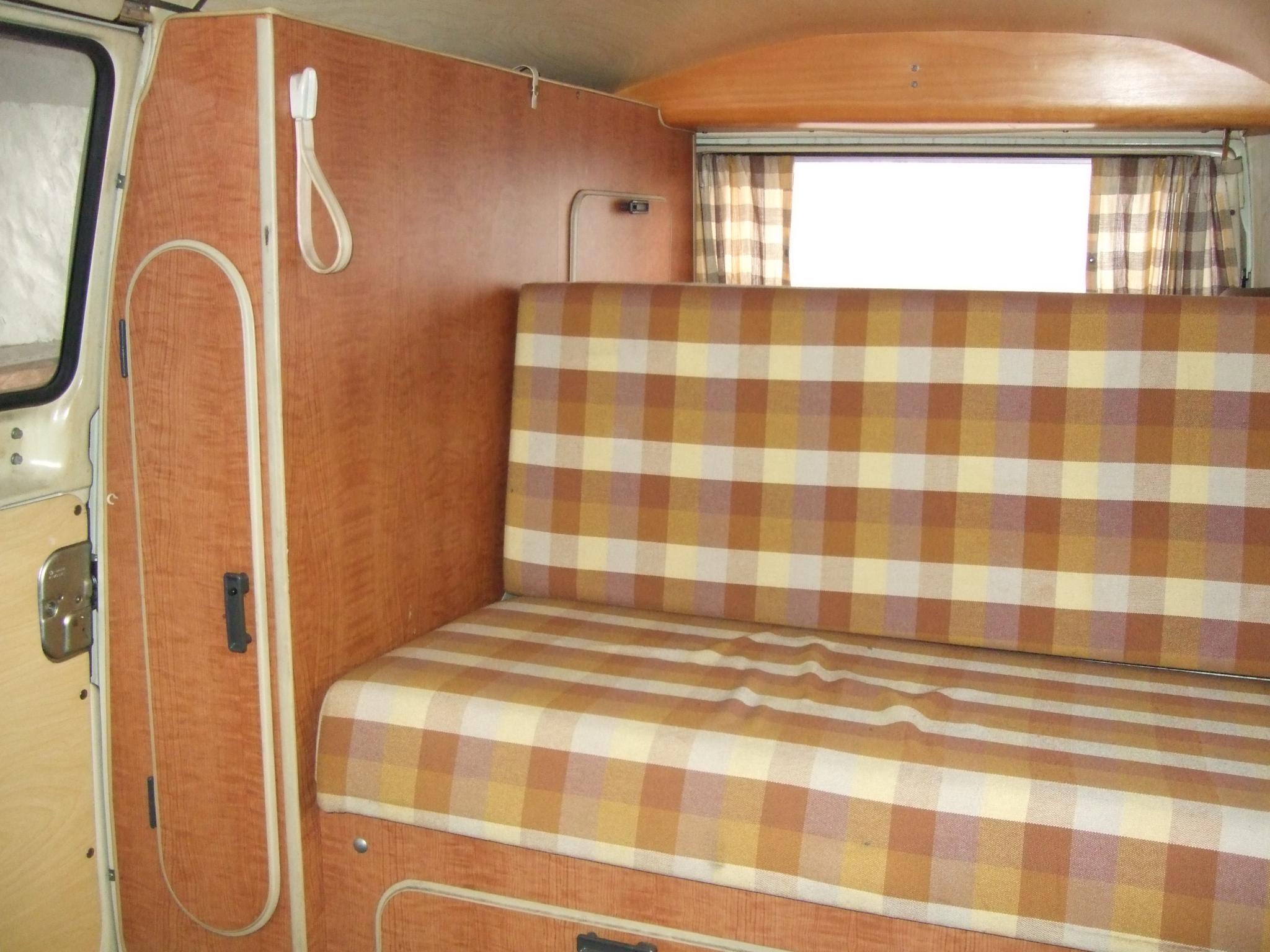

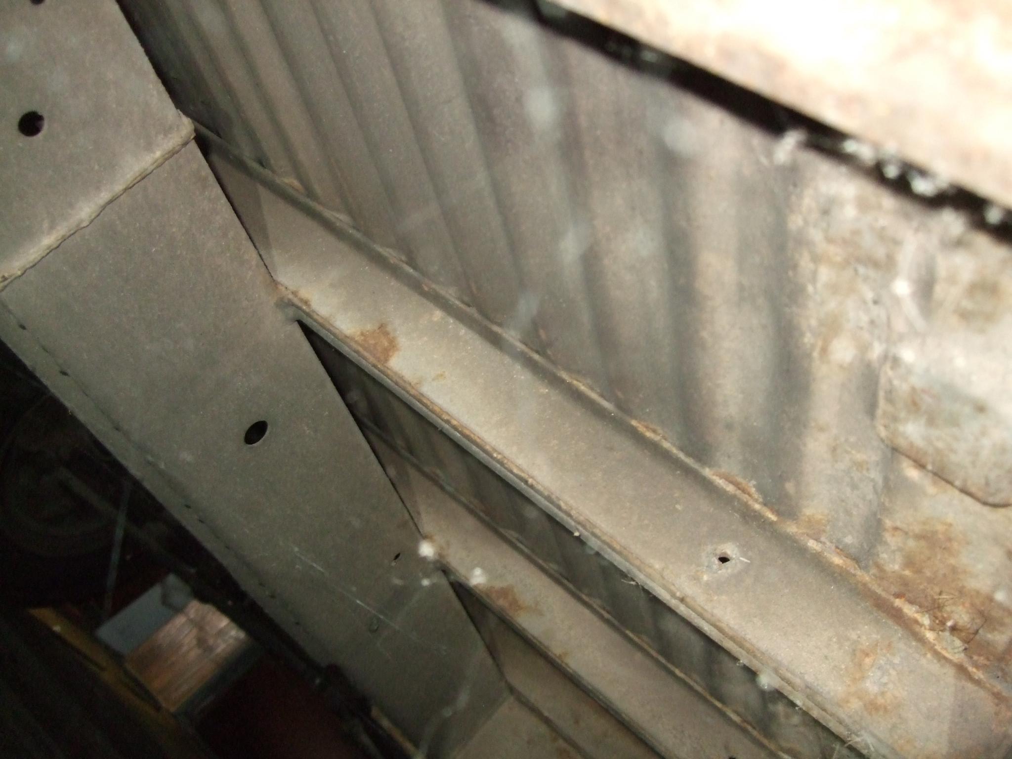

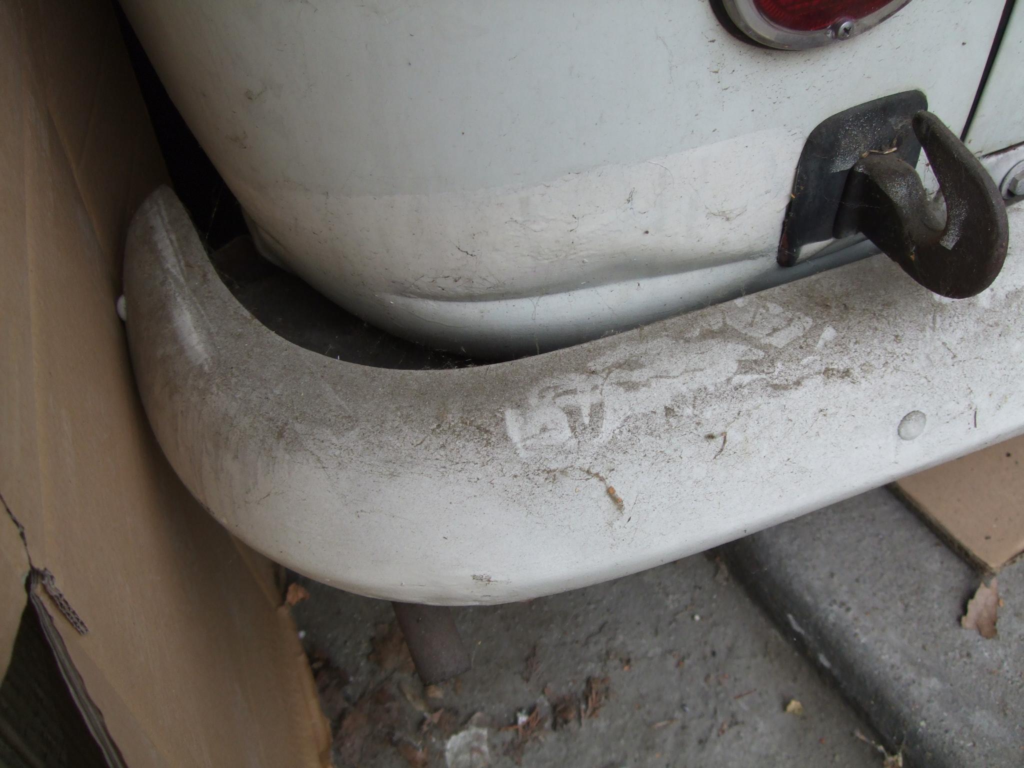

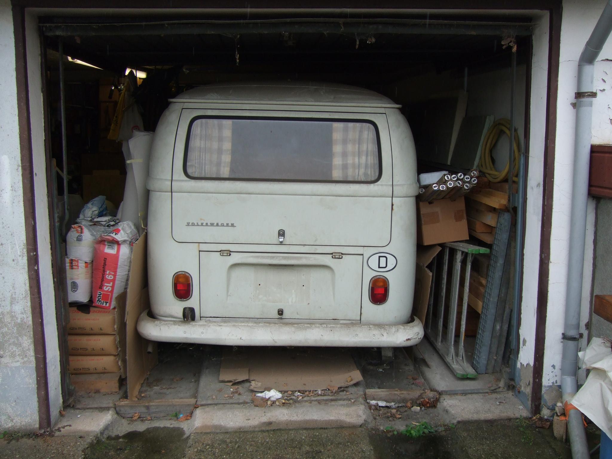

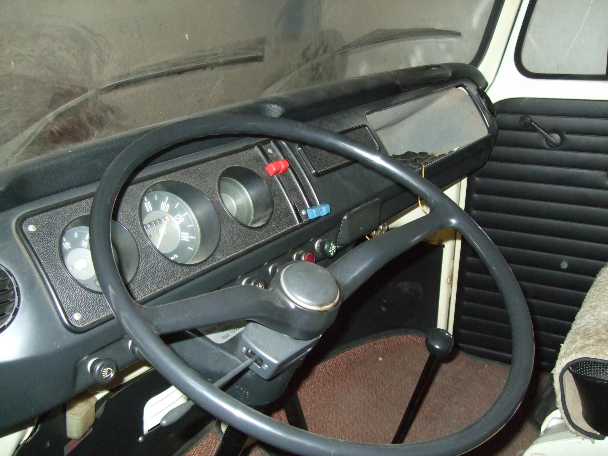

was soll ich sagen, ich hab den Bulli angeschaut, zumindest soweit man drankam und er hat auch Macken, Schrammen, Dellen und Rost. Flugrost am Unterboden, Felgen und Radkappen verrostet, Türen vorne unten...würde sagen ist machbar Innenraum, muß man sauber machen, Vorhänge verblichen. Motor sieht gut aus, Batteriefach nur oberflächlich Rost. Lack
ist verstaubt, darunter Matt. Stoßstange hinten hat ein paar Treffer, linke hintere Ecke den Abdruck der Stoßstange.
So und jetzt die Bilder ... wenns klappt
OK 5 Bilder....hab noch mehr.....

Schicker Wagen zu ner tollen Geschichte!
Mich verwundert der extreme Türgammel und den Falz zwischen B-Säule und Kniestück weil sonst sieht er ja super geplegt aus und der Innenraum noch fast Jungfräulich
Auf jedenfall sehr interessant
Gruß Matze

so und noch 5 dann ist gut....

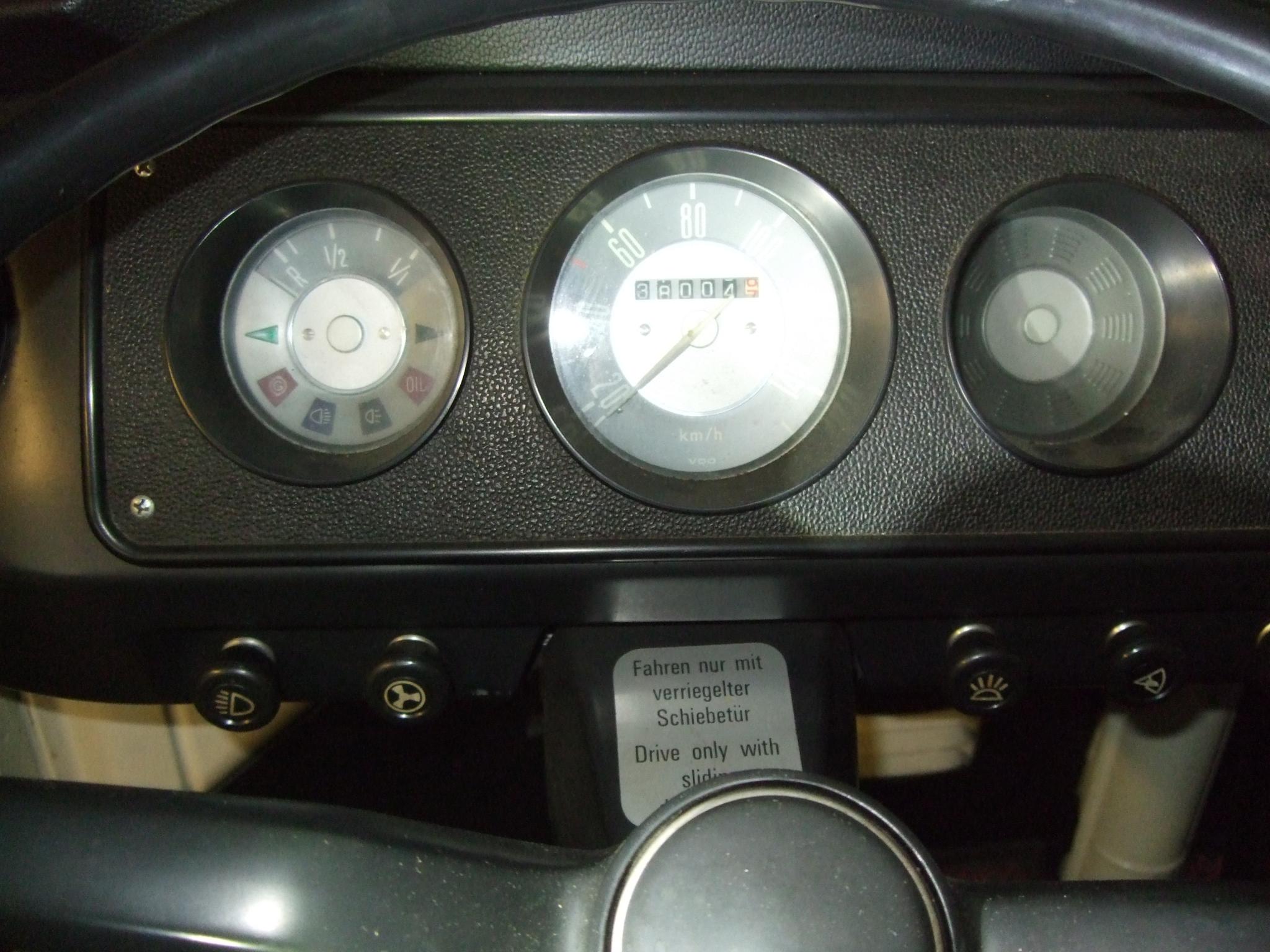

Auf dem Zähler hat er 38 TKM, und das glaube ich auch. Ob der Motor läuft weiß ich nicht, ob die Bremsen fest sind auch
nicht. Ob da noch viel mehr Rost ist schon garnicht.....aaaabbbeeer es ist meiner und ich hole ihn am Do oder FR ab.

Aber der Innenraum sieht ja echt noch super aus! Und groß Rost scheint er echt nicht zu haben, außer dem seltsamen Gammel an der B-Säule.

Nun ja die Türen sind aber noch zu retten, darunter das Blech macht mir mehr Sorgen. Und ich konnte
nicht die ganzen Seiten einsehen, die Front ebenso wenig. Aber mein Bauchgefühl war gut....

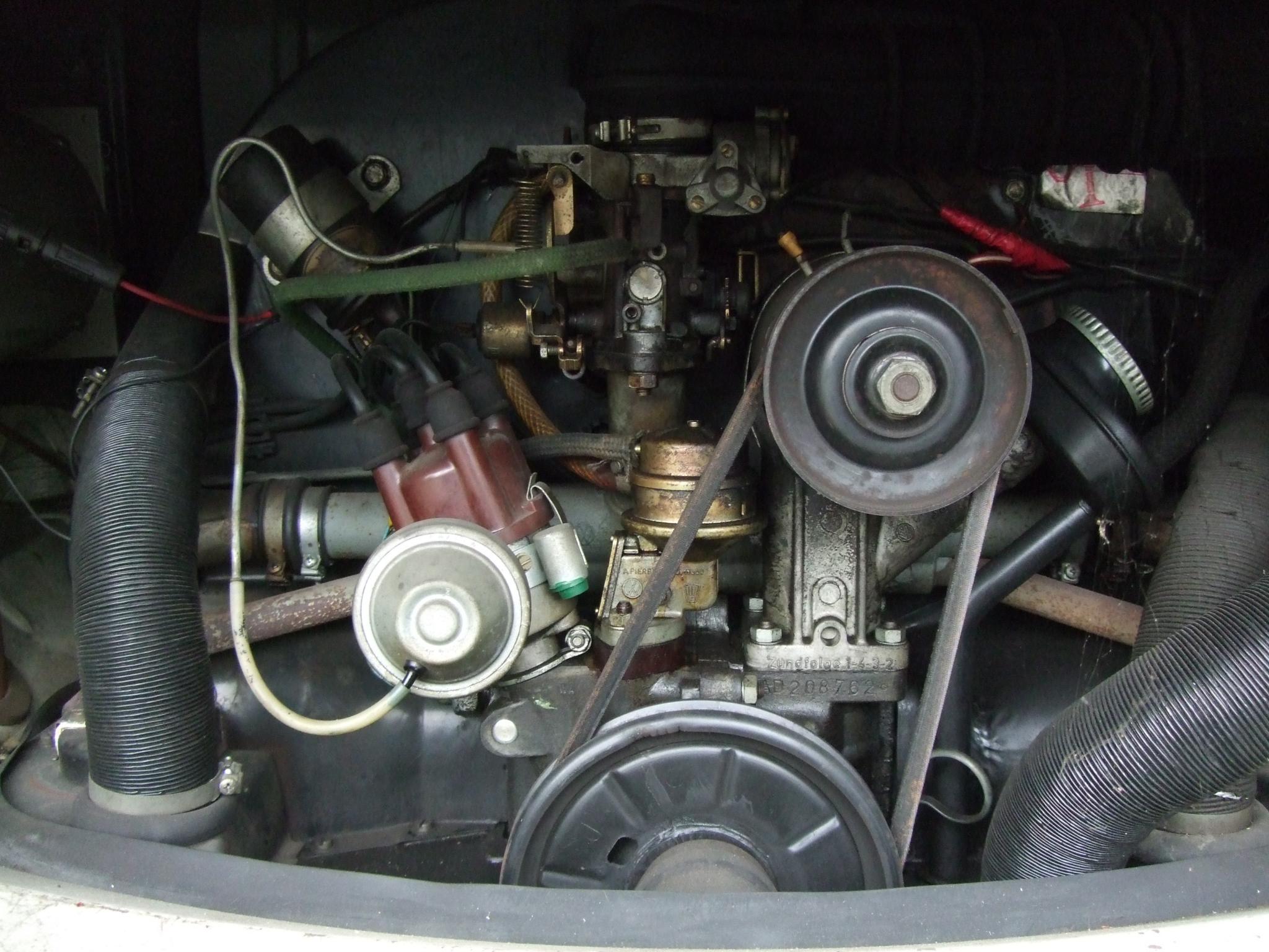

Es ist vollbracht, habe heute den Bus geholt.
Und er läuft auch. Leider ist der Motor im Standgas immer ausgegangen.
Vergaser ausgebaut, zerlegt, alles gereinigt und wieder eingebaut, Benzinschläuche erneuert
und undichte Benzinpumpe ersetzt. Jetzt schnurrt der Motor wie er soll. Genaue Bestandsaufnahme
folgt demnächst. Was ich in der Kürze rausfinden konnte: Unterboden rostfrei nur Flugrost, keine Schweißarbeiten notwendig. Die unteren Türkanten müssen geschweißt werden. Innen Top Zustand, fast neuwertig....
Morgen mach ich den Bulli mal richtig sauber. Kupplung funktioniert, Bremsen auch....mache ich aber
komplett neu. Ansonsten werde ich aber noch ne Menge machen müssen, um eine Teillackierung komme ich auch
nicht rum. Wird ein Winterprojekt werden.
Bilder von heute folgen noch, ein Video vom Motorstart hab ich auch.
Ich bin richtig froh den T2 gekauft zu haben.
Lg Dirk
