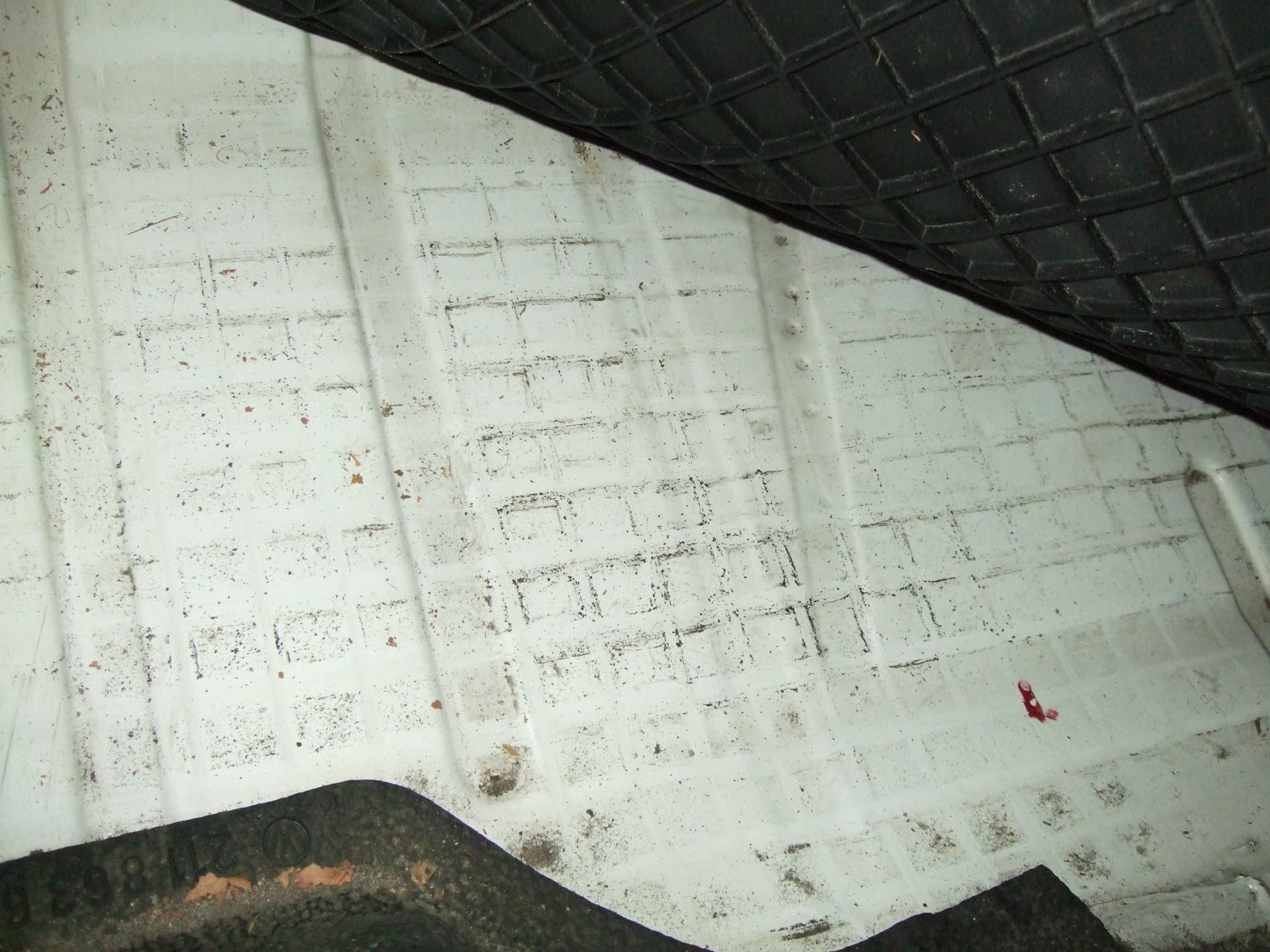

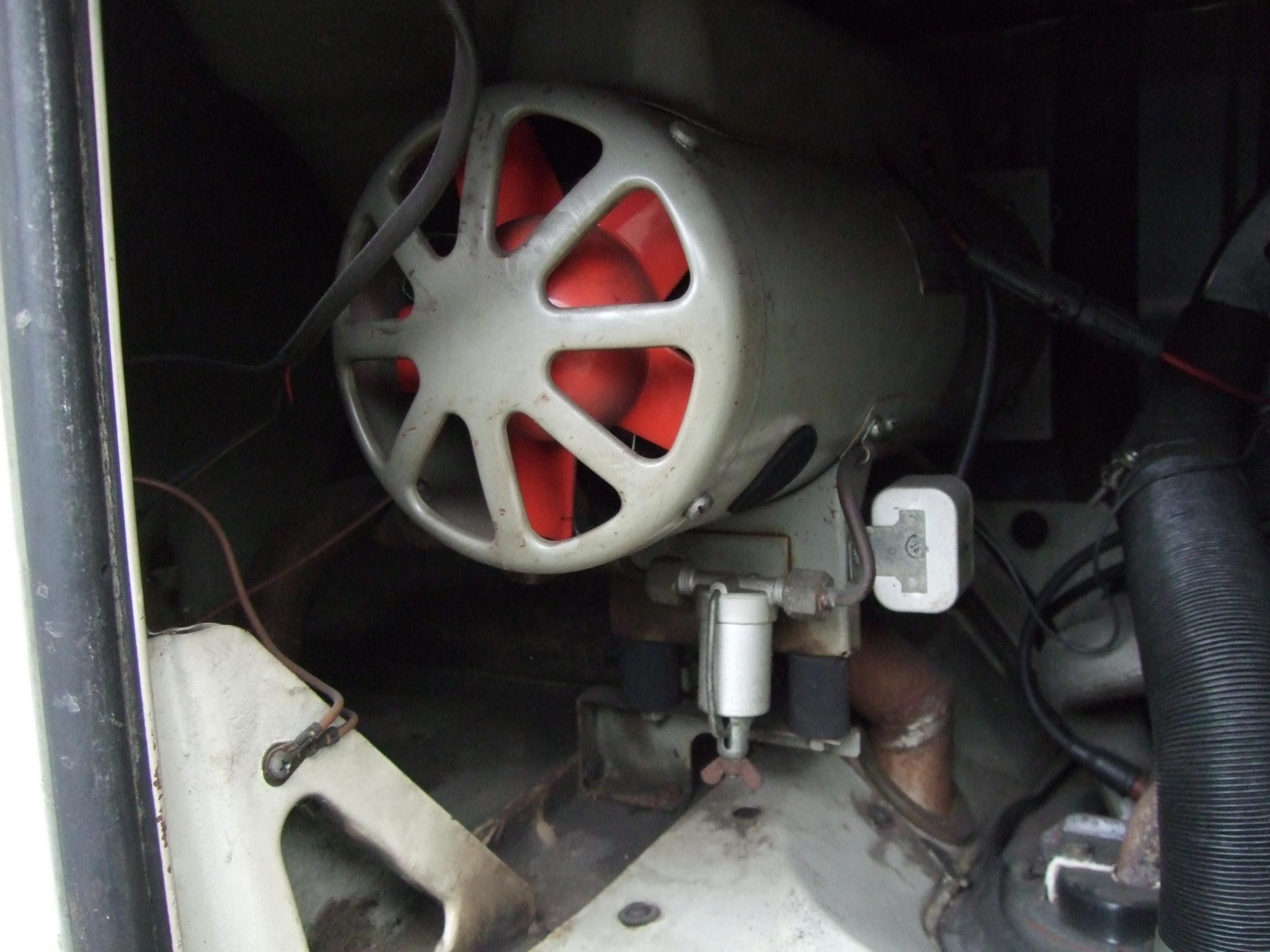

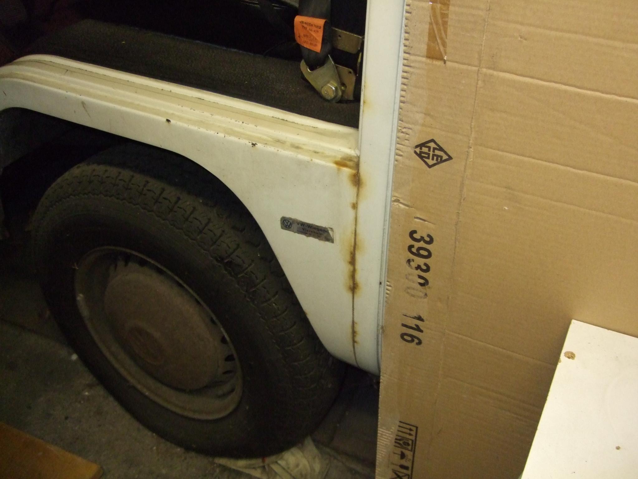

was soll ich sagen, ich hab den Bulli angeschaut, zumindest soweit man drankam und er hat auch Macken, Schrammen, Dellen und Rost. Flugrost am Unterboden, Felgen und Radkappen verrostet, Türen vorne unten...würde sagen ist machbar Innenraum, muß man sauber machen, Vorhänge verblichen. Motor sieht gut aus, Batteriefach nur oberflächlich Rost. Lack
ist verstaubt, darunter Matt. Stoßstange hinten hat ein paar Treffer, linke hintere Ecke den Abdruck der Stoßstange.

Mich verwundert der extreme Türgammel und den Falz zwischen B-Säule und Kniestück weil sonst sieht er ja super geplegt aus und der Innenraum noch fast Jungfräulich

Aber der Innenraum sieht ja echt noch super aus! Und groß Rost scheint er echt nicht zu haben, außer dem seltsamen Gammel an der B-Säule.

Nun ja die Türen sind aber noch zu retten, darunter das Blech macht mir mehr Sorgen. Und ich konnte
nicht die ganzen Seiten einsehen, die Front ebenso wenig. Aber mein Bauchgefühl war gut....
