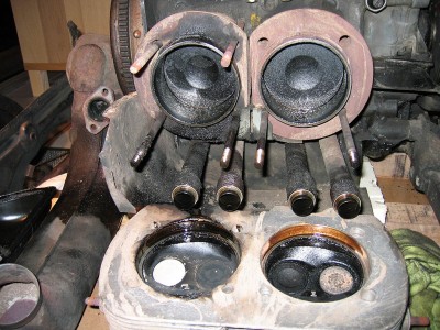

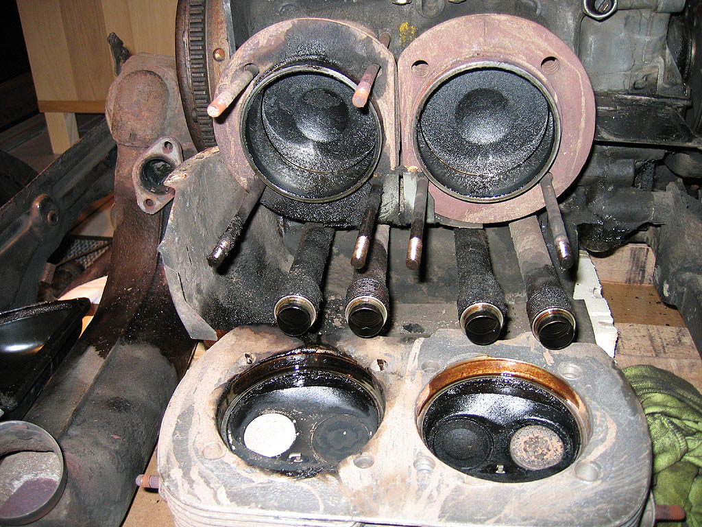

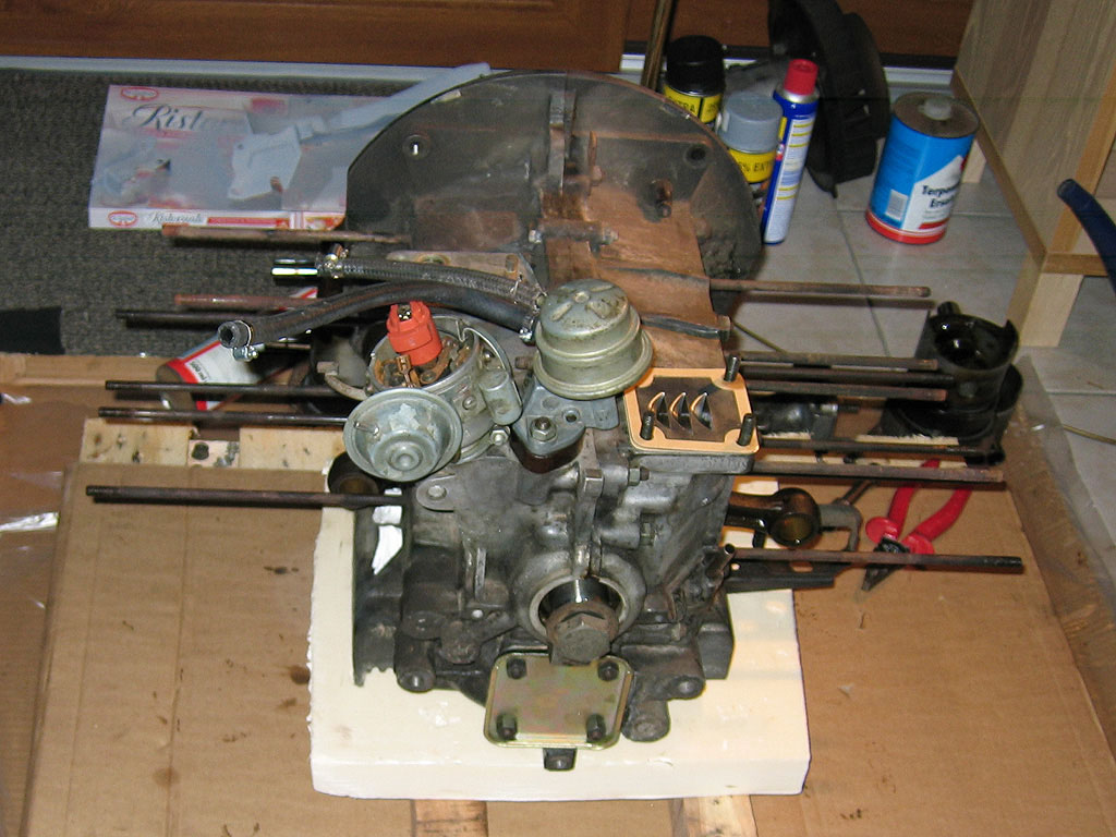

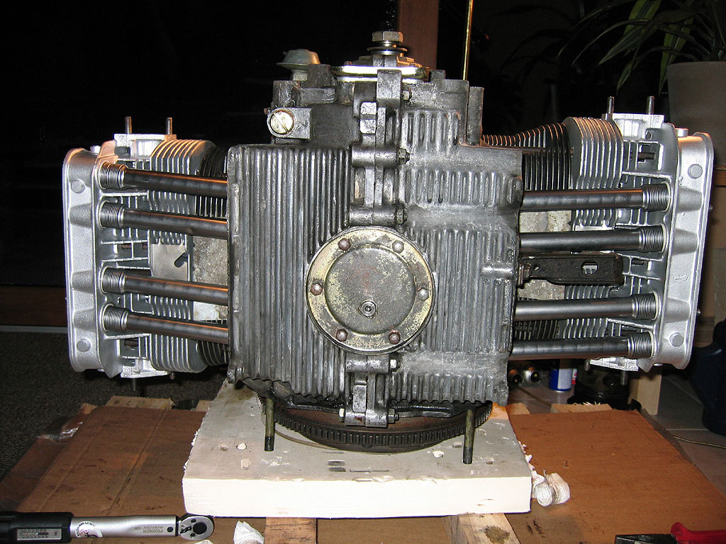

Ich habe das alles zwar nicht nur gestern gemacht, sondern über die letzten 2,5 Wochen verteilt, aber lieber erstmal fertig machen und hinterher rumtrödeln :D

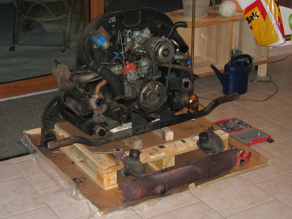

Eines von mehreren Winterprojekten war den Motor abzudichten bzw zu überarbeiten.
Da bei den Temperaturen das Basteln in der ungeheizten Garage nicht so prickelnd ist, wurde der Motor ausgebaut und ins Wohnzimmer verlegt. :versteck:

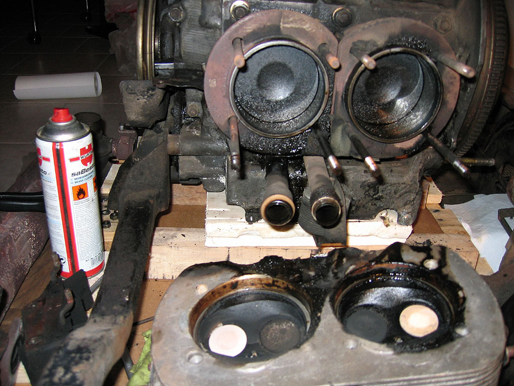

Schön Pappe und Folie darunter und dann erstmal zerlegt und gereinigt.
Dabei leider festgestellt, wie groß der Handlungsbedarf wirklich ist. :cry:

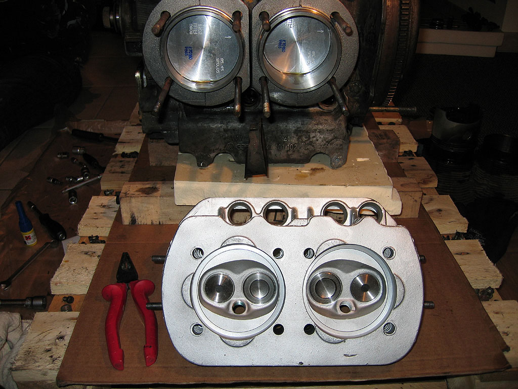

Nach fachlicher Beratung die Köpfe in Gelsenkirchen vernünftig überarbeiten lassen, neue Ölpumpe eingebaut, Kolben + Zylinder besorgt und dann alle Dichtungen erneuert, sowie neue Stößelschutzrohre verbaut. Den Block bestmöglich gereinigt und, Dank der Bus-Höhle :roll: , den großen Simmering gewechselt.

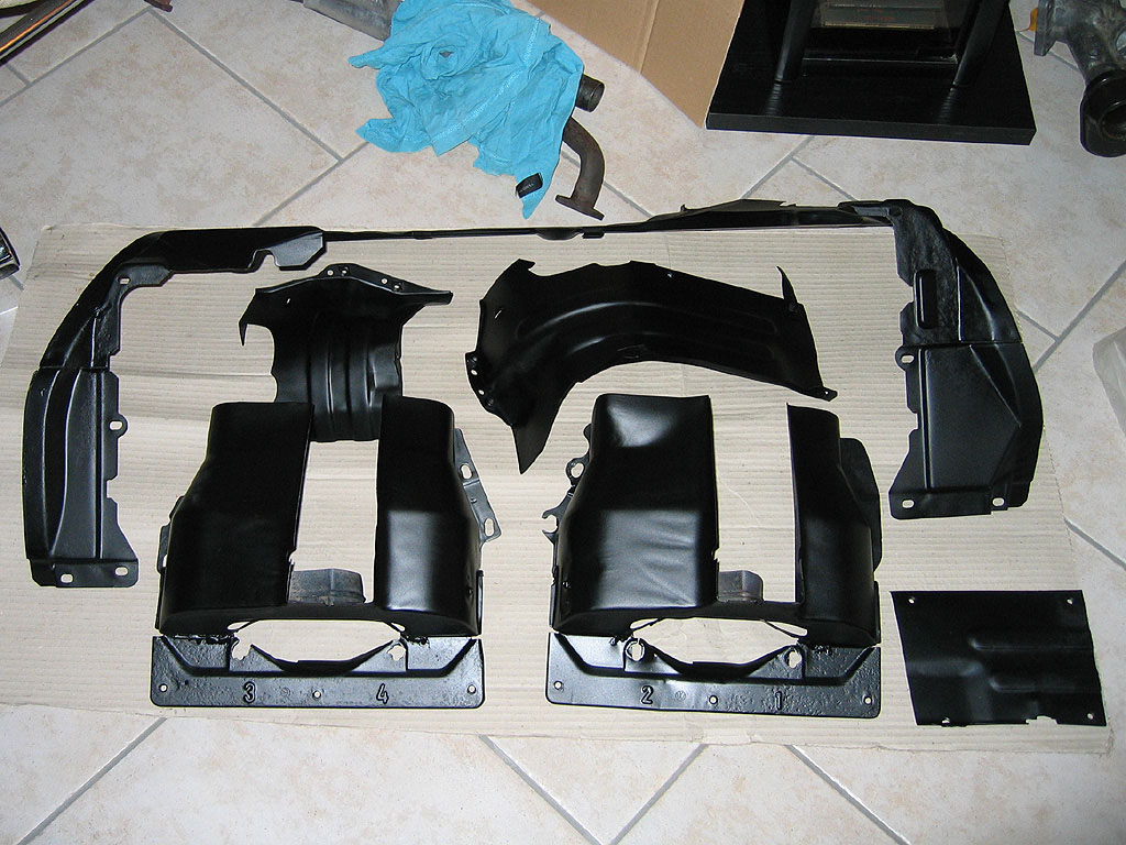

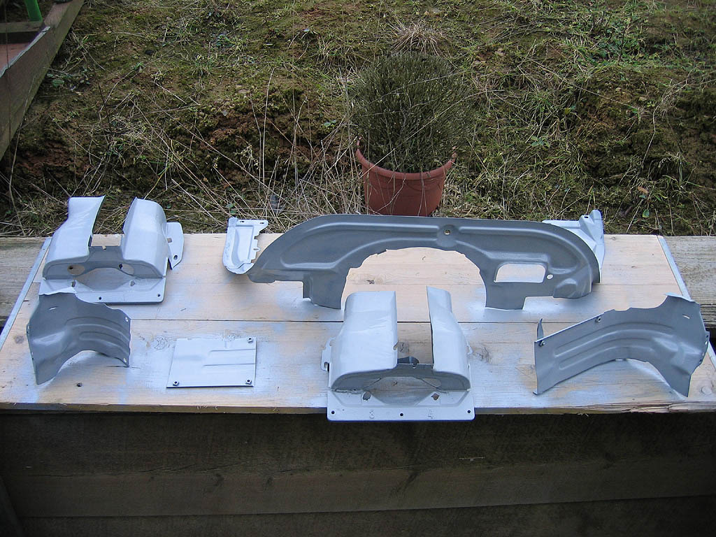

Die komplette Motorverblechung dann auch noch gereinigt, gestrahlt und lackiert, aber das wurde natürlich nicht im Wohnzimmer erledigt. :mrgreen:

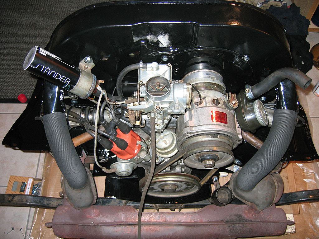

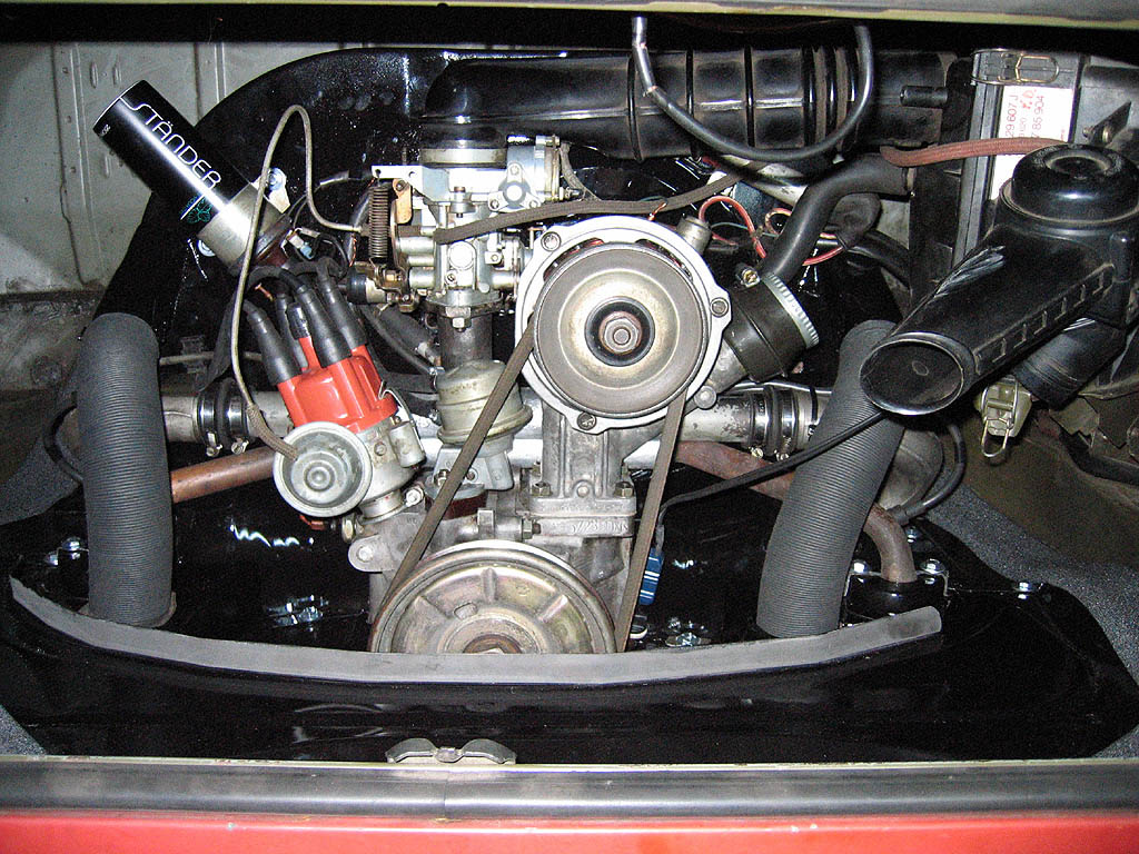

Nun, sieht er fast wieder neu aus und ist eigentlich zu schade zum einbauen, aber ....
... er ist wieder da, wo er hingehört.
Er klingt gut und stinkt nicht mehr so :thumb:
Nach der gelungenen Wiedergeburt sehnt er sich schon nach dem Frühling :D
Auf das er mir erstmal viele unbeschwerte Kilometer beschert :dance:
