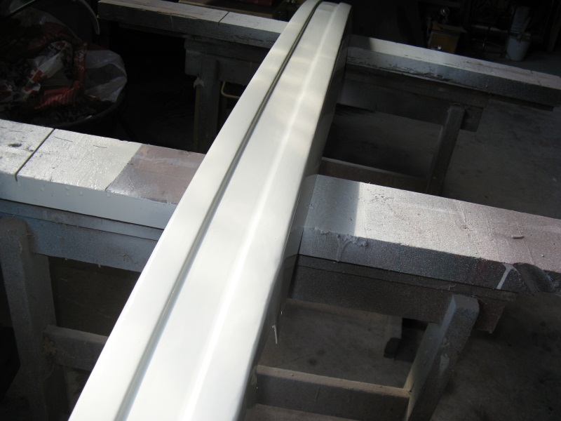

Andi hat geschrieben:Hintere Stoßstange mit einer Wagner Elektro Pistole lackiert. Für mich ok :-), die doofen Fliegen und Spinnen muissten natürlich reinfliegen, krabbeln ...
Heute begutachtet, leider musste ich feststellen, dass es nicht weiss ist, sondern Irgendetwas zwischen Creme und Weiss. Sche***e :-).
VW 90D, scheint wohl die falsche Farbe zu sein (oder Doc hat was falsches zusammen gebraut), was nimmt man nun für:
Stoßstangen, (Dach, Bugradkasten)?
So eine scheiße hab ich auch!
Allerdings am Schiebetürrahmen! Erst als ich das Deckpapier vom Rest des Busses abgezoen hab, hab ich dann den Farbunterschied gesehn :wall:
Jetzt wo Du das schreibst bin ich mir auch nicht mehr sooo sicher ob's nicht am PC Programm des Lackmischers liegt :surprised:

Pastellweiß hat leider x verschiedene Tönungen. Und in der Regel bekommt man (die in der Realität seltenste!) gelbstichtige Nuance gemischt, wenn man nicht das exakte Modelljahr angibt. Weiß der Teufel warum ausgerechnet die Gelb/Elfenbeintönung bei allen Lackherstellern als Standardton angegeben ist...

Mensch! Jetzt hatte ich mich so gefreut was tolles zusammen lackiert zu haben :-D.
Hab ich halt 'ne tolle Füller Schicht :-). So, wo gibts gute "anti Gelb" Mischungen? Kunstharz wirds wohl alles ein...

Also - umrühren sollte man die Dose bevor man sie in die Pistole schüttet........ :steine: :wink:
Im Ernst: Liegt es vielleicht auch an den Kleinmengen runter bis 250ml die man da zusammenmischen lassen kann?
Daß pastellweiss L90D (wieso eigentlich VW90D?) so differiert ist mir so nicht bekannt aber ehrlich gesagt habe ich in letzter Zeit nicht soviel lackiert/lackieren lassen. Ich staune bei diesen Lackmischmaschinen und ihren Bedienern auch immer wieder. Und wenn die Waagen nicht genau genug sind - weil in die Jahre gekommen - klappts spätestens bei Kleinmengen nicht mehr.

Mh.. ich muss mal Doc fragen, was da los ist: Habe 2 Dosen, die andere hat die selbe Verfärbung.
Wenn ich die Stoßstange an meinen Bus halte, sieht es aus wie ein Haufen Kacka :-). So Thema genug zugemüllt... :-).
Ich hoffe mein Taigagrün passt :-), da muss ich 2 Seitenteile am Bus lackieren....., Da lackiere ich aber lieber mal ein Blechteil, dass man hinhalten kann.
